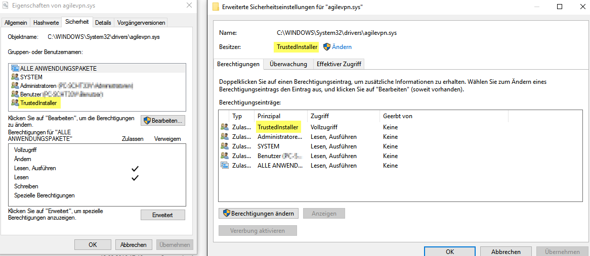

Einen Software-Schaden haben die Teile nicht, wäre bei einer einfachen, kabelgebundenen Maus aber auch nur schwer möglich, da dort die USB-Eigenschaften nicht verändert werden können.
Um diese Datei zu ändern, musstest du ja unter anderem den Besitzer ändern (ursprünglich TrustedInstaller)
Das hast du vermutlich nicht wieder rückgängig gemacht oder?
Hatte nämlich auch mal ein Problem mit einer Datei, dessen Besitzer ursprünglich TrustedInstaller war und selbst nachdem ich alles (bis auf den Besitzer) rückgängig machte, wollte es nicht funktionieren. Erst als ich den Besitzer wieder änderte.
Um TrustedInstaller wieder als Besitzer einzutragen, musst du ihn manuell eingeben, weil man ihn nicht über die Suchfunktion findet, da es ein Dienst-Konto ist.
  • NT Service\TrustedInstaller
Prüfe auch, ob die Berechtigung von TrustedInstaller auf Vollzugriff steht.
ich konnte die datei einfach umbenennen ich kenne trustedinstaller nicht mal.Aber ich glaube mittlerweile das mein mainboard die geräte über zu viel strom kaput gemacht hat oder das netzteil
Das ist seltsam, weil eigentlich alle Systemdateien unter der Obhut von TrustedInstaller stehen.
Einfaches löschen oder umbenennen ist da nicht, ohne zuvor den Besitzer als Administrator zu ändern.
Als Beispiel:
Aber hab deinen Anfangsbeitrag gerade nochmal genau gelesen...
Das Problem bestand ja schon vorher. Hab das vorhin falsch aufgefasst.
Demnach ist das ja dann erstmal nicht ausschlaggebend.
