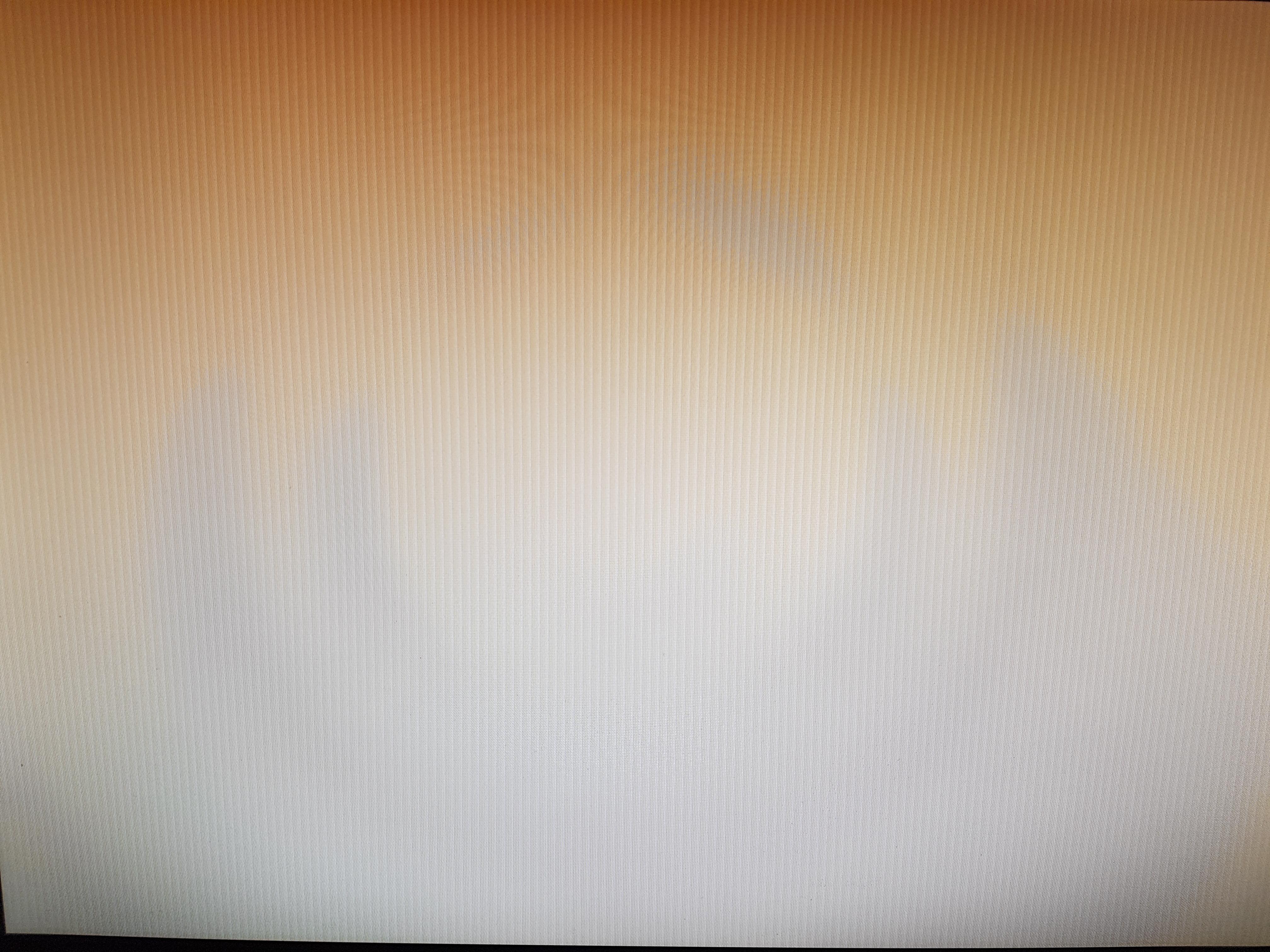

ich hab seit Ende Dezember das Problem, dass mein PC urplötzlich im Game abstürzt. Dabei kommt immer in verschiedenen Farben ein Bild mit vertikalen Streifen. Manchmal kann kann ich mehrere Stunden spielen ohne das was passiert, manchmal stürzt der PC aber schon nach 10 min etc. ab.
Das Spiel ist PUBG. Habe schon verschiedene Treiber probiert ohne Erfolg. Auch Furmark habe ich schon 40 min laufen lassen. Alles war stabil.
Liegt es am VRAM, dass die Karte langsam den Geist aufgibt? Die Abstürze sind nur bei PUBG, wenn ich normal am PC arbeite oder Siedler 3 spiele, habe ich keine Probleme.

Gibt es noch Möglichkeiten, wie ich die Ursache eingrenzen kann. Ich habe immer die Vermutung, dass es einfach an PUBG liegt. Im Dezember kam ein Grafikupdate und generell wurde die Early Acsess beendet. Ab da fing das problem auch erst an. Davor konnte ich ohne probleme spielen
Anbei mal ein Screenshot. Die Farben sind dabei immer unterschiedlich. Mal Grün mal schwarz oder lila. Aber immer mit den vertikalen Streifen. 20180226_190055.jpg
Sieht mir stark nach defektem VRAM aus. Dass es nur nur in PUBG passiert scheint logisch, da ja Siedler und Arbeiten nicht grade große Belastungen für die GraKa darstellen.
Das einzige was du erstmal probieren könntest wäre mal die Spannung vom VRAM minimal (!) zu erhöhen und/oder den Takt des VRAMs leicht zu senken, vielleicht läuft er dann wieder stabil. Das könnte kurzfristig Abhilfe schaffen, zögert im Endeffekt aber den Ausfall nur hinaus.
Streifen im Bild deuten immer auf einen Defekten VRAM hin.

Erstmal danke für die Bestästigung meiner Vermutung.
Ich habe jetzt mal die GPU Clock und Memory Clock leicht gesenkt. Seit dem gabs keine Abstürze mehr. Scheint wohl wirklich zu helfen. Mal sehen wie lange.
