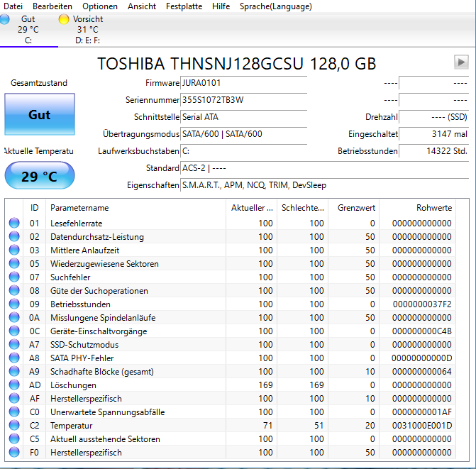

Hier die SSD:

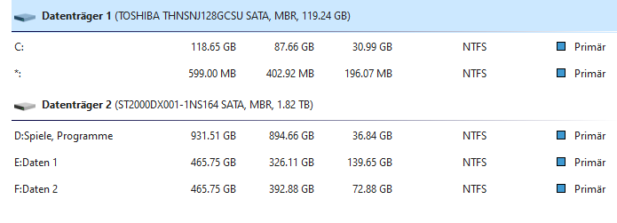

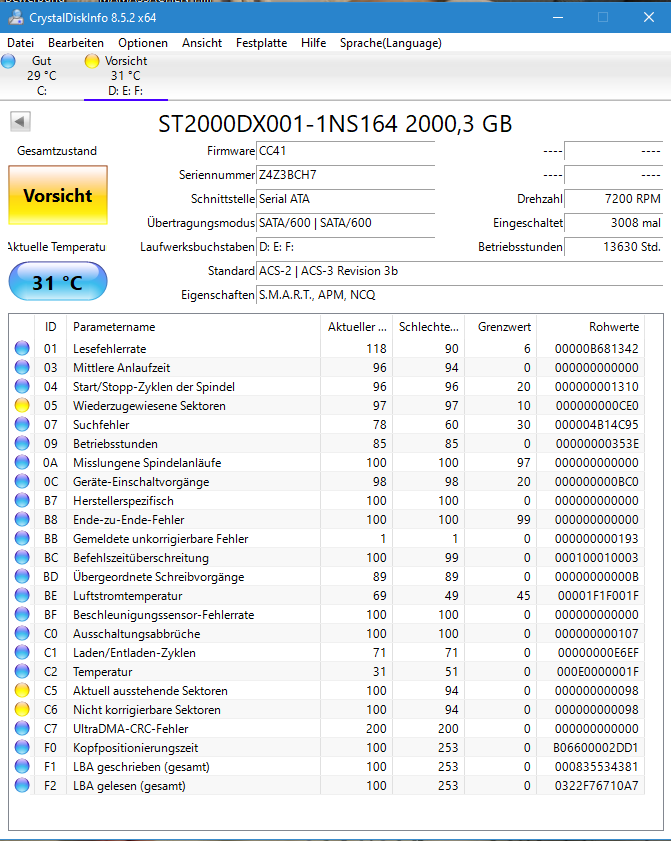

Und hier das Datengrab:
Die ST2000DX001 hat es hinter sich und gehört ausgetauscht. Die dürfte die vom Hersteller geplante Nutzungsdauer von 5 Jahren auch schon hinter sich haben. Wenn da nicht gerade eine wichtige Datei von Windows wie eine Auslagerungsdatei drauf ist, sollte dies aber nicht zum Absturz führen. Wenn es immer wieder Bluesscreens mit unterschiedlichen Bug Codes gibt, würde ich unbedingt einen RAM Test mit Memtest86 empfehlen. Teste alle Riegel so wie sie eingebaut sind, ändere da nichts und lass auch die BIOS Einstellungen so wie sie unter Windows betrieben werden, genau so müssen sie ja auch fehlerfrei laufen. Wenn es keine Fehler gibt, warte 6 PASS ob es so bleibt und wenn es Fehler gibt, teste zuerst mit den Standardeinstellungen neu, sollte übertaktet worden sein und danach teste die Riegel einzeln um zu sehen ob einer defekt ist oder ggf. eine andere Ursache vorliegt warum die möglicherweise auch fehlerfreien Riegel nicht fehlerfrei zusammenarbeiten wollen.
