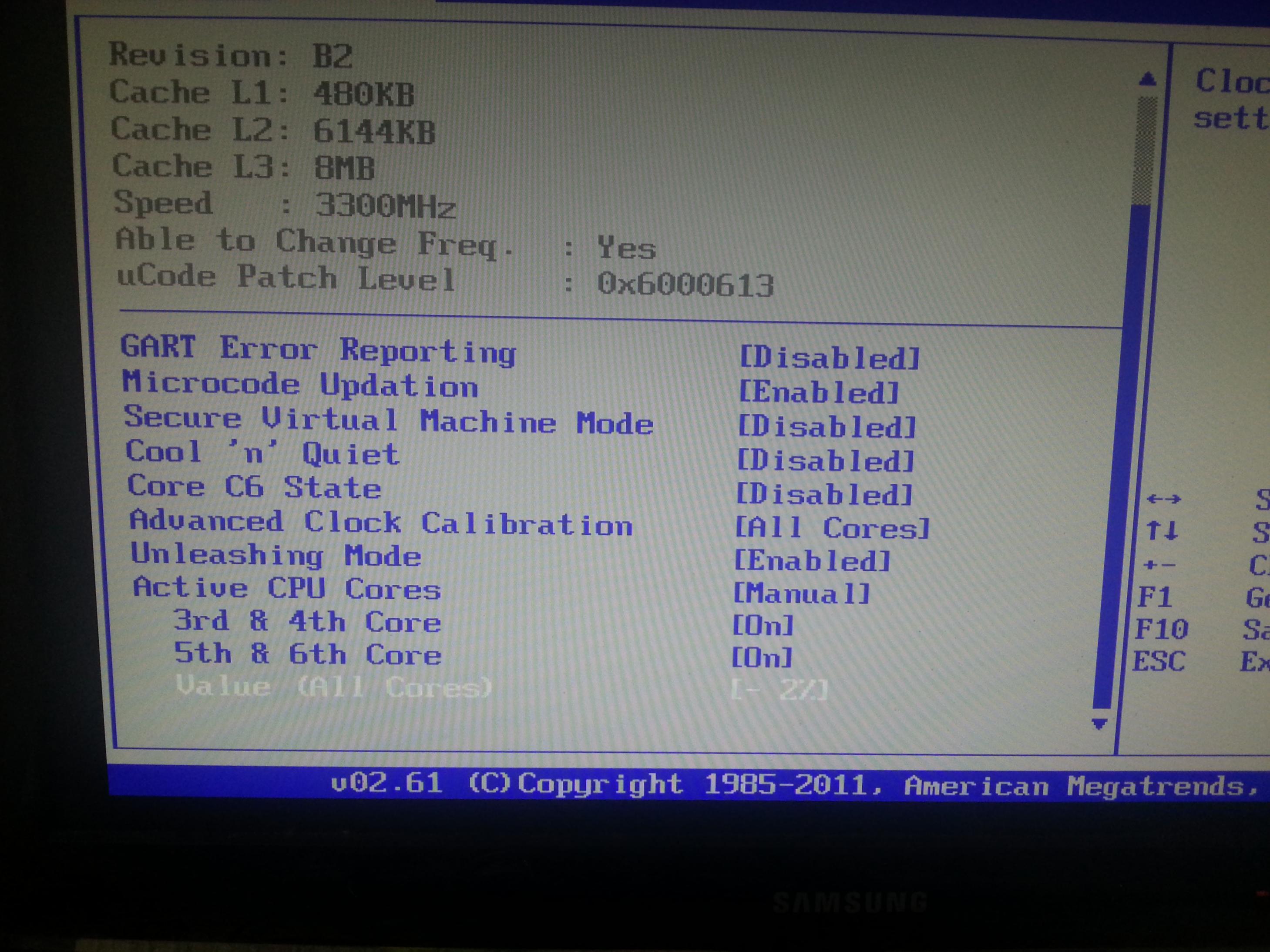

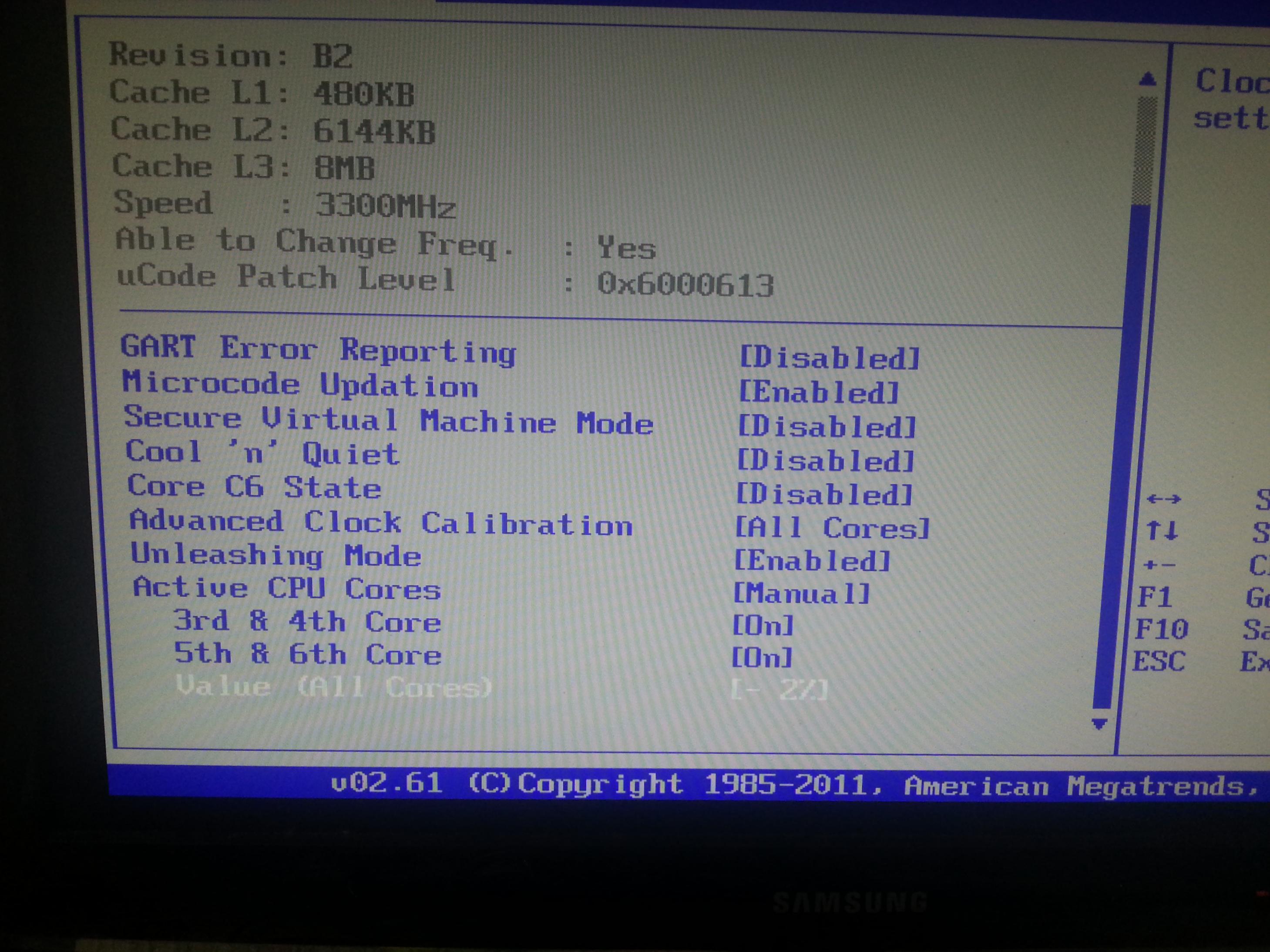

so, ich hoffe, das es der richtige bereich des bios^^
Nicht so richtig.
Hast Irgend was im Bios verändert?
Hast dein Handbuch?
Dort findest die WICHTIGSTE Funktion auf Seite 29 1.9 Clear CMOS.
Dieser Jumper befindet sich auf dem Mainborad (siehe Bild),sollte der Rechner doch irgendwann mal nicht mehr Starten oder du garnicht mehr zurecht kommst,stellst damit deine Ursprünglichen Einstellungen(Default) wieder her.
Bild sollte von Advanced/Jumper Free Configuration und CPU Configuration gemacht werden.

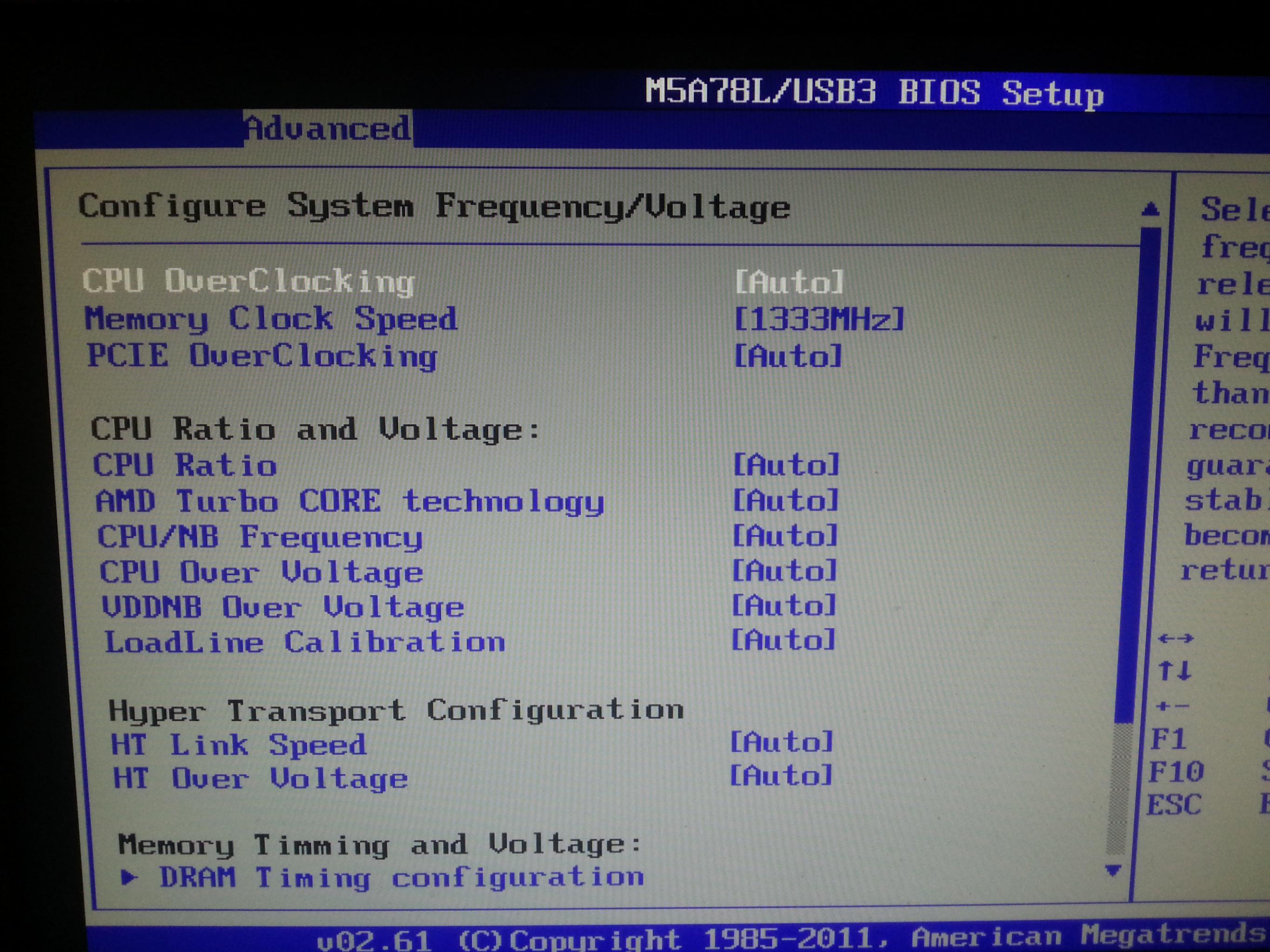

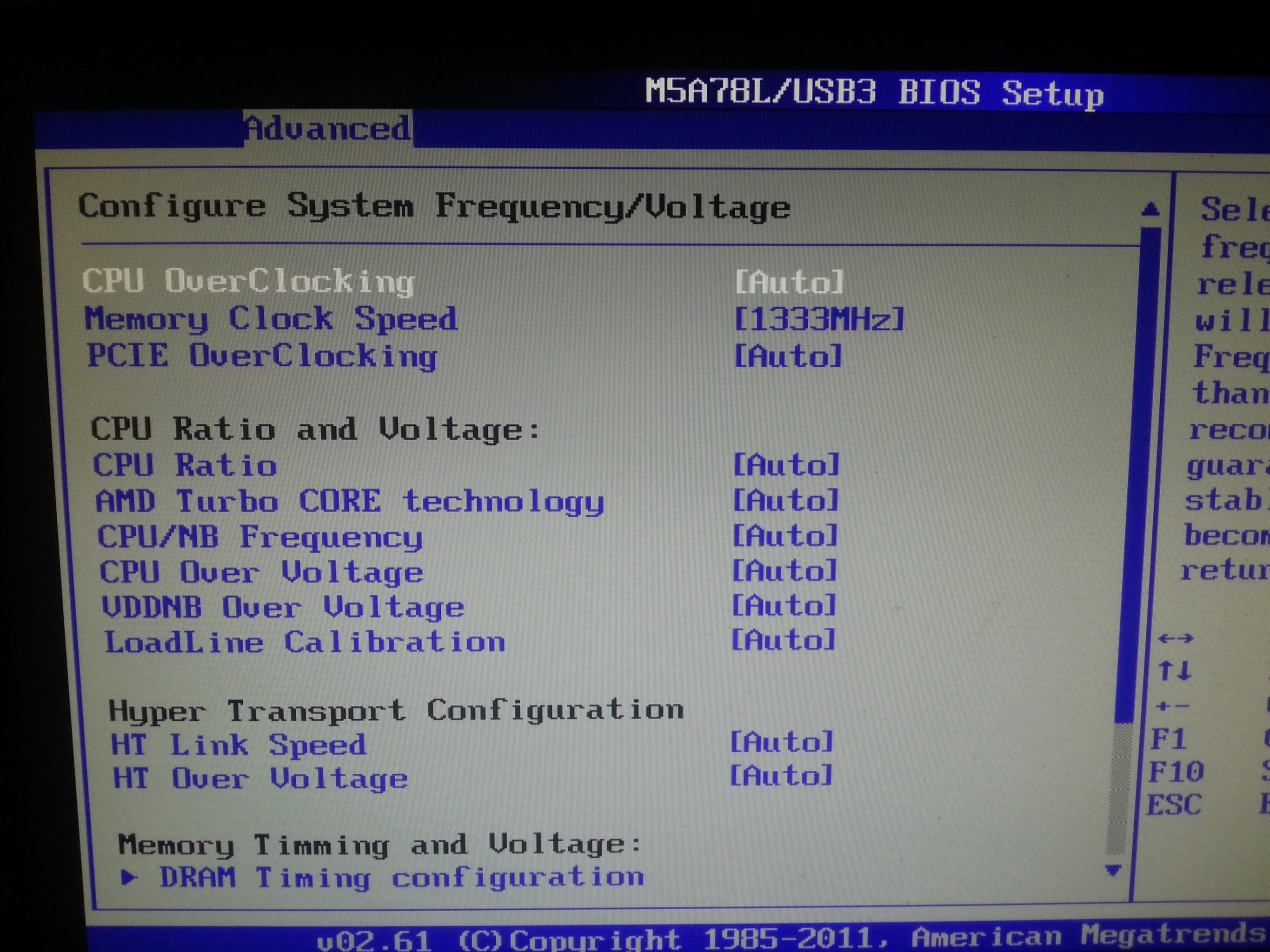

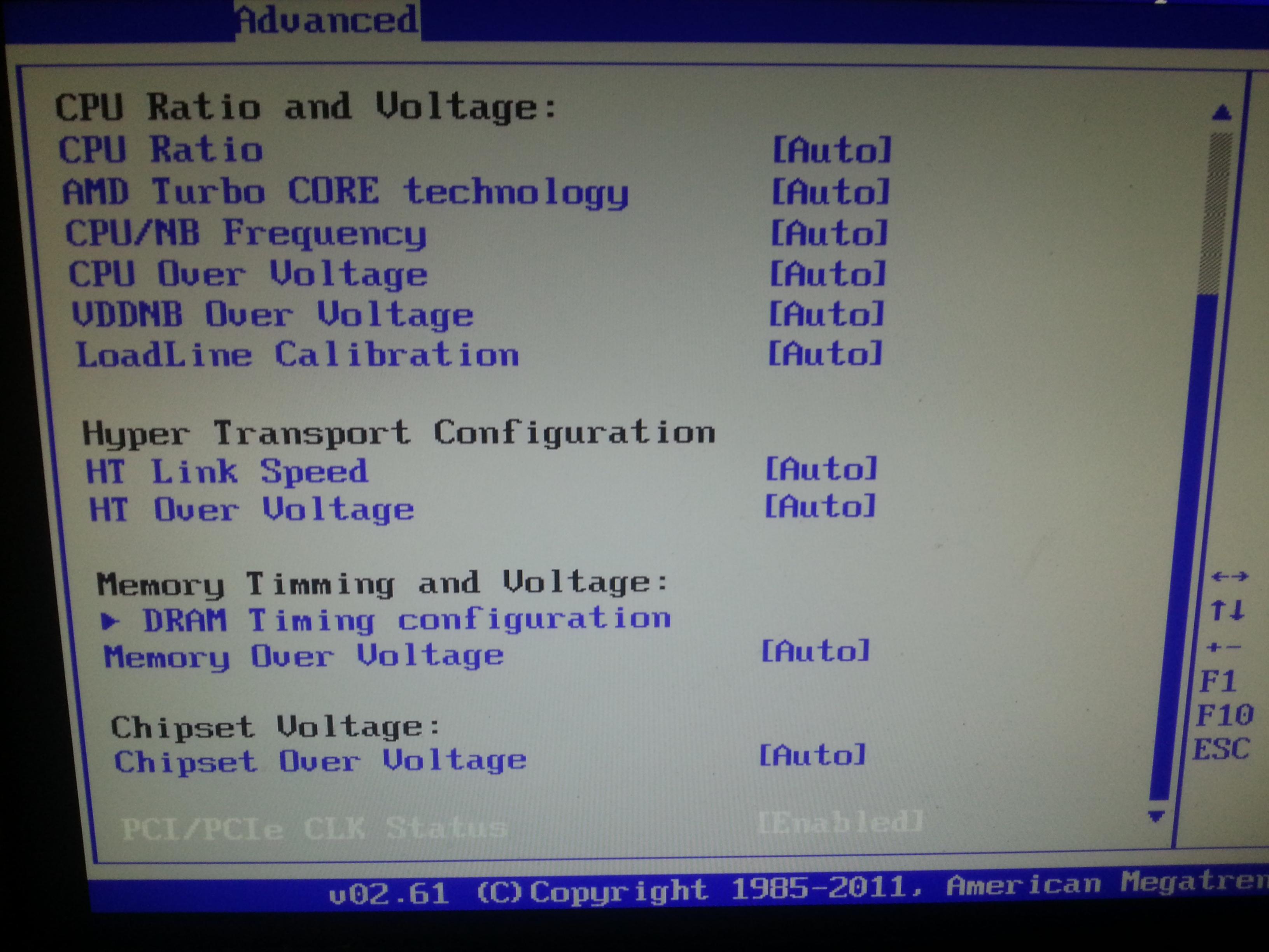

so, bitte hier die entsprechende seite
Das schaut gut aus.
Zum Überprüfen brauchst noch ein paar Programme.

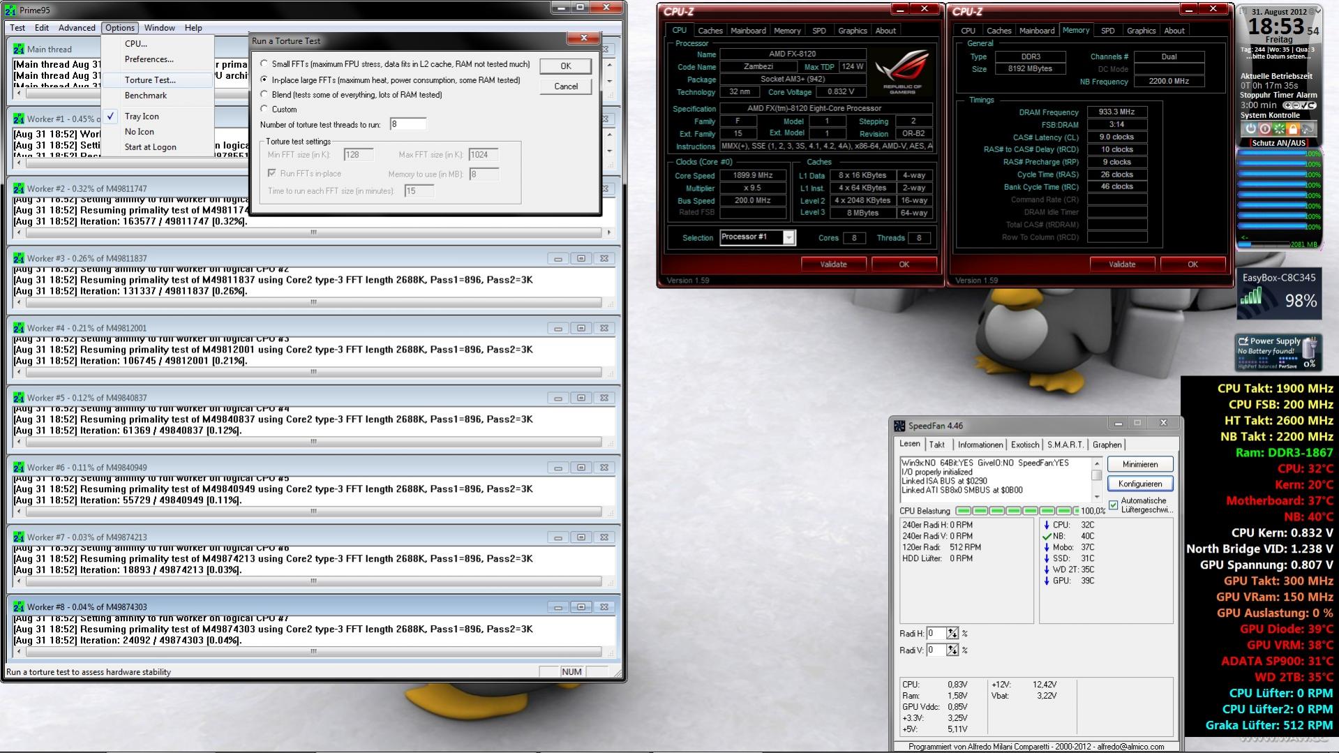

CPUz:https://www.computerbase.de/downloads/systemtools/cpu-z/
Dort kannst sehen ob der CPU Takt,die Spannung und weitere Dinge die man im Bios ändern kann auch übernommen wurden.
Das Wichtigste,SpeedFan:
https://www.computerbase.de/downloads/systemtools/speedfan/
Mit solch einem Programm kannst die Temperaturen auslesen.
Und um zu sehen ob deine Einstellungen auch alle OK sind,Prime zum Belasten.Bei diesem Programm wird der Rechner sehr stark belastet und dort musst die Temperaturen im Auge behalten.
https://www.computerbase.de/downloads/benchmarks/prime95/

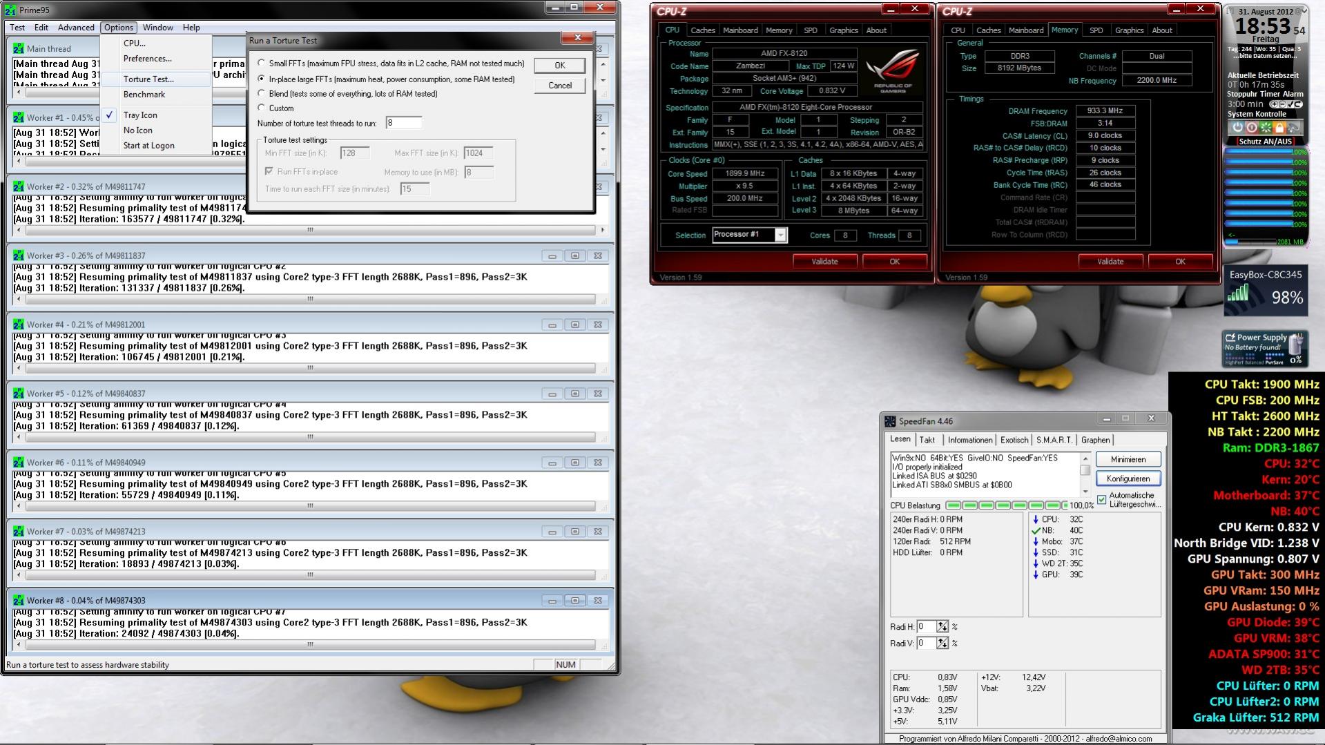

Diese Programme auf den Rechner machen und von CPUz (was du x mal öffnen kannst) und SpeedFan mal ein Screen machen so wie meiner,nur Prime noch nicht aufmachen.
