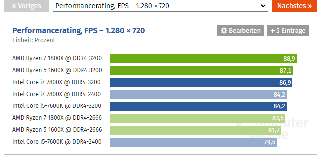

Die Antwort, wie viel Einbußen man mit DDR-2400 hat, würde mich auch interessieren. Muss doch irgendwer getestet haben, aber auf Anhieb habe ich auch nichts gefunden.

Du wirst (vermutlich) ca. 5-6% an Leistung liegenlassen, da bei Intel-Systemen der RAM-Speed "nicht so kritisch" ist wie bei AMD. Laufen tut's also, aber mit leicht verminderter Leistung...
Da die neue CPU aber viel schneller ist, hast du trotzdem einen enormen Leistungsschub.
EDIT: Hab das mal mit meiner Plattform getestet... Unterschied 2400 zu 2666: 0,6% - also lächerlich :p
Man kann den Verlust sogar kompensieren, wenn man den RAM von CL14 auf CL12 stellt - dann ist das System wieder so schnell wie vorher, allerdings verlierst etwas an Speicherbandbreite - also weniger Durchsatz.

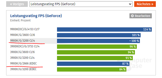

Was die Leistungsunterschiede angeht: Die Prozentbalken sehen immer dick aus, aber wenn man das Ganze dann mal in FPS umrechnet, bleibt da meist nicht viel übrig, außer man ist Profi-CS-Spieler oder so, wo 300FPS als Minimum in allen Situationen gewünscht sind.
Am Unteren Ende können natürlich wenige FPS darüber entscheiden, ob das Spiel flüssig läuft, aber meist sind dann andere Investitionen sinnhafter, um dies zu beheben. Bei Anwendungen wird sich das wahrscheinlich ähnlich verhalten.
