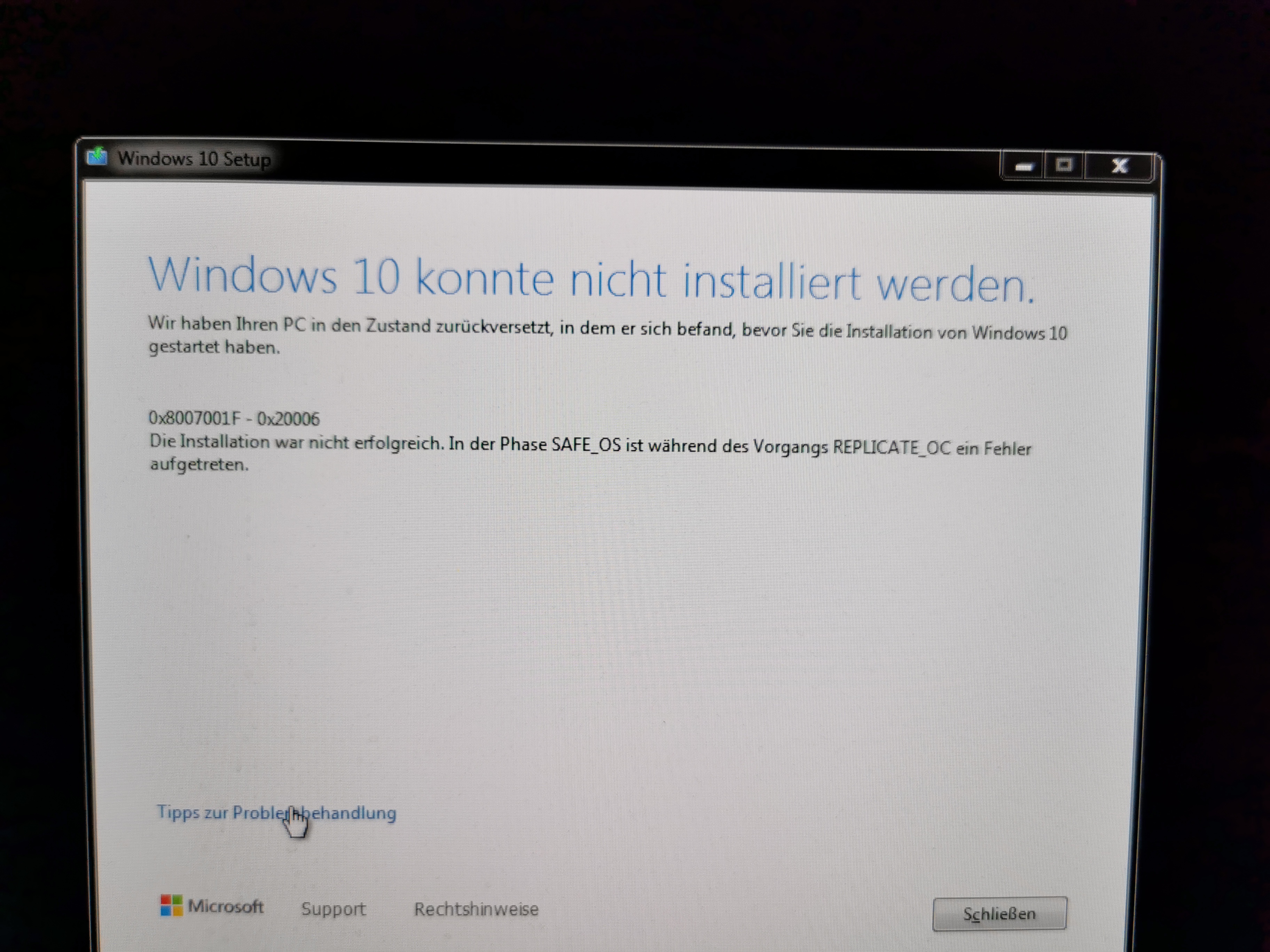

Ich versuche jetzt seit gut einer Woche meinen Desktop PC von Win 7 auf Win 10 upzugraden. Die Installation bricht immer zum gleichen Zeitpunkt ab mit dem Fehlercode IMG_20200122_162019.jpg
Hab den Code gegoogelt und rausgefunden, dass es wohl daran liegt, dass es im PC eine Systempartition gibt die vor der Partition "C" liegt und in der (fürs Booten notwendige) Dateien abgelegt sind. Diese sollte notwendigerweise 100 MB groß sein und ist auch genau so groß. Das reicht für Win 7 nicht aber für Win 10. Also hab ich mit dem Programm "Aomei Partition Assistant" 500 MB von "C" zur Systempartition verschoben. Wenn ich jetzt versuche nach dem Neustart mich in mein Win 7 eizuloggen kommt dort nach Eingabe des Passwortes die Meldung Benutzerprofil Fehler.jpg

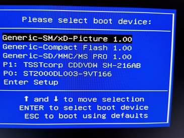

Komme also in mein Windows nicht mehr rein. Hab dann versucht den Bootmanager über Rechnerneustart mit F8 aufzurufen um mich in Windows im "abgesicherten Modus" einzuloggen (da gibts einen Trick wie man auch ohne Passwort sich in Windows einloggen kann) Drücken von F8 ergibt dann folgenden Bootmanager: IMG_20200123_152556.jpg.
Keine Spur mehr vom "abgesicherten Modus".

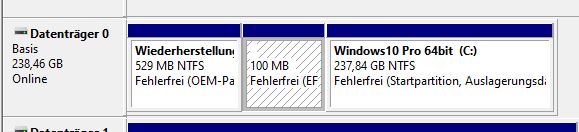

Diese größere Partition, die Windows 10 will, legt es sich doch selber an während der Install. Die legt man nicht selber an. Ansich stört Windows10 die alte Bootpartition aus Windows 7 nicht. Diese größere Partition ist eine Wiederherstellungspartition von Windows10 und deswegen legt es die an.
sieht dann so aus:

PS: der Fehler generiert lediglich, das irgendetwas das Upgrade blockiert (inkompatible Software, diverse Antivierenprogramme usw.). Kann alles mögliche sein. Daher lieber den Tip mit saubere Neuinstall nutzen. Dabei hat man dann auch jegliche Dateileichen und was sonst auf den PC's rum flattert weg. Aber vorher deine Daten sichern ;)

Du hast mit F8 nicht den Bootmanager von Windows aufgerufen, sondern mit F8 das Bootmenü des Mainboards. Vermutlich ist P0 das Laufwerk mit Windows? Du kannst das Windows Laufwerk auswählen und gleich danach wieder auf F8 einhämmern. Asus-Boards haben z.B. F8 fürs Bootmenü, wie Windows F8 für den abgesicherten Modus hat. Je nach Zeitpunkt erwischt man anfangs mit F8 das Bootmenü des Mainboards oder später das Windows Menü.
Edit: Gründe für den Fehler: https://www.borncity.com/blog/2016/08/25/windows-10-upgrade-fehler-0x8007001f/

Danke an alle für die schnellen Antworten. Schreibe später noch was zur Neuinstallation. Aber erst noch mal besonderen Dank an "HerrAbisZ". Durch deinen Tipp bin ich jetzt tatsächlich in die Erweiterten Startoptionen gekommen. Der "Abgesicherte Modus" wird angezeigt.. Melde mich mit dem Ergenis. Und auch noch Dank an Wilhelm 14 für den gleichen Tipp.

Ansonsten hier noch was zu deiner Fehlermeldung:
https://www.thewindowsclub.com/windows-10-update-keeps-failing-0x8007001f-0x20006
oder
https://www.tenforums.com/installat...-update-keeps-failing-0x8007001f-0x20006.html
Es deutet vieles darauf hin das z.B. irgendeine installierte Komponente das Upgrade verhindert.
