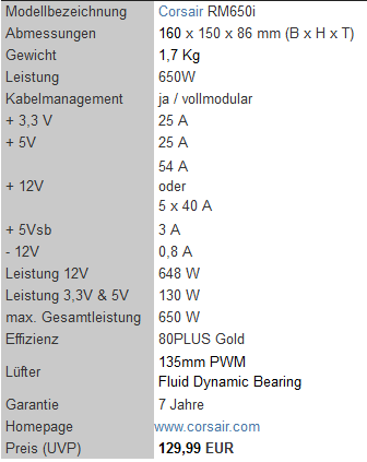

xxMuahdibxx schrieb:
komisch das das gar nich geht ;-)
Speziell wenn die 12 Volt Leitung mit 54 Ampere max Leistung angegeben ist .. und wenn es mit 2*40 Ampere abgesichert wäre würde das ein 12*40*2 =960 Watt Netzteil sein.
https://www.corsair.com/corsairmedia/sys_master/productcontent/RMi_Manual.pdf
https://www.hardwareluxx.de/index.p...35783-corsair-rm1000i-und-rm650i-im-test.html
Lesen und verstehen.
Absicherung hat nichts mit Spitzenlast zutun.
Oder hast du bei dir in der Bude bei 10 Stck 16A Leitungsschutzautomaten eine Zuleitung, welche für 160A ausgelegt ist ?
  • Screenshot_2021-01-24 Test Corsair RM650i und RM850i - Hardware Journal.png
Reaktionen: matze313
Und Mathe und Rechnen ...
5 Rails a 40 Ampere Abgesichert heist das die Hauptsicherung für knapp 650 Watt so oder so früher kommt
Da eine Rail schon max 480 Watt absichert.. was bringen da einem 5 Rails mit theoretisch 5*12*40=2400 Watt als Absicherung ?
Das es eigentlich Sinnlos ist wenn nur 650 Watt raus kommen dürfen ?
Oder das die Absicherung viel später kommt und nicht wie bei einem Bequiet wo eine Rail mit knapp 20 Ampere abgesichert ist ?
Also was sagen uns 40 Ampere Absicherung in dem Fall ? Gar nichts ...
max ampere heist ja nicht das es genau bei dem punkt abschaltet. meist ist die abschaltung bei singlerailnetzteilen weit später. z.b. 54ampere max leistung, abschaltung bei überstrom aber erst bei 68ampere....
bei 40 ampere löst der überstromschutz aus, heist nicht das eine rail 480 watt liefert, im normalbetrieb
dennoch sind eben gute netzteile belastbarer als eventuelle modelle vom gleichen hersteller, für die hälfte vom preis;)
wie kommst du auf 5 rails? ändert nichts drann, das ein nt mit 2 rails 12v eine graka besser regeln kann, wie mit einer gesamtrail, bei der auch cpu u.a. komponenten rein pfuschen.
warum dürfen? die 650 watt geben an, was das netzteil an verfügung stabil bereit stellt, nicht was es an leistung abgeben darf. das kann auch für stunden mit 800 watt laufen. kommt darauf,an wann der überstromschutz etc auslöst und das das keinen sinn macht, muss mann nicht diskutieren
nochmal für dich, die 40 ampere beziehen sich auf die absicherung der rail, wann diese rail abgeschaltet wird....
