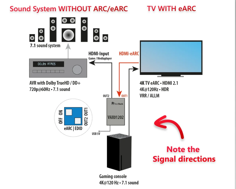

Ich bin ein großer Freund von Atmos, wenn man die passenden Inhalte dafür hat. Wegen Schnittstellen braucht man sich aber keinen neuen AVR zu kaufen. Den AVR einfach dazu verwenden was er gut kann (Audio) und alles andere dem TV oder bei Bedarf einem HDMI Switch überlassen. Nur mal als Beispiel:
https://feintech.eu/products/vax01202-hdmi-earc-audio-extractor-splitter

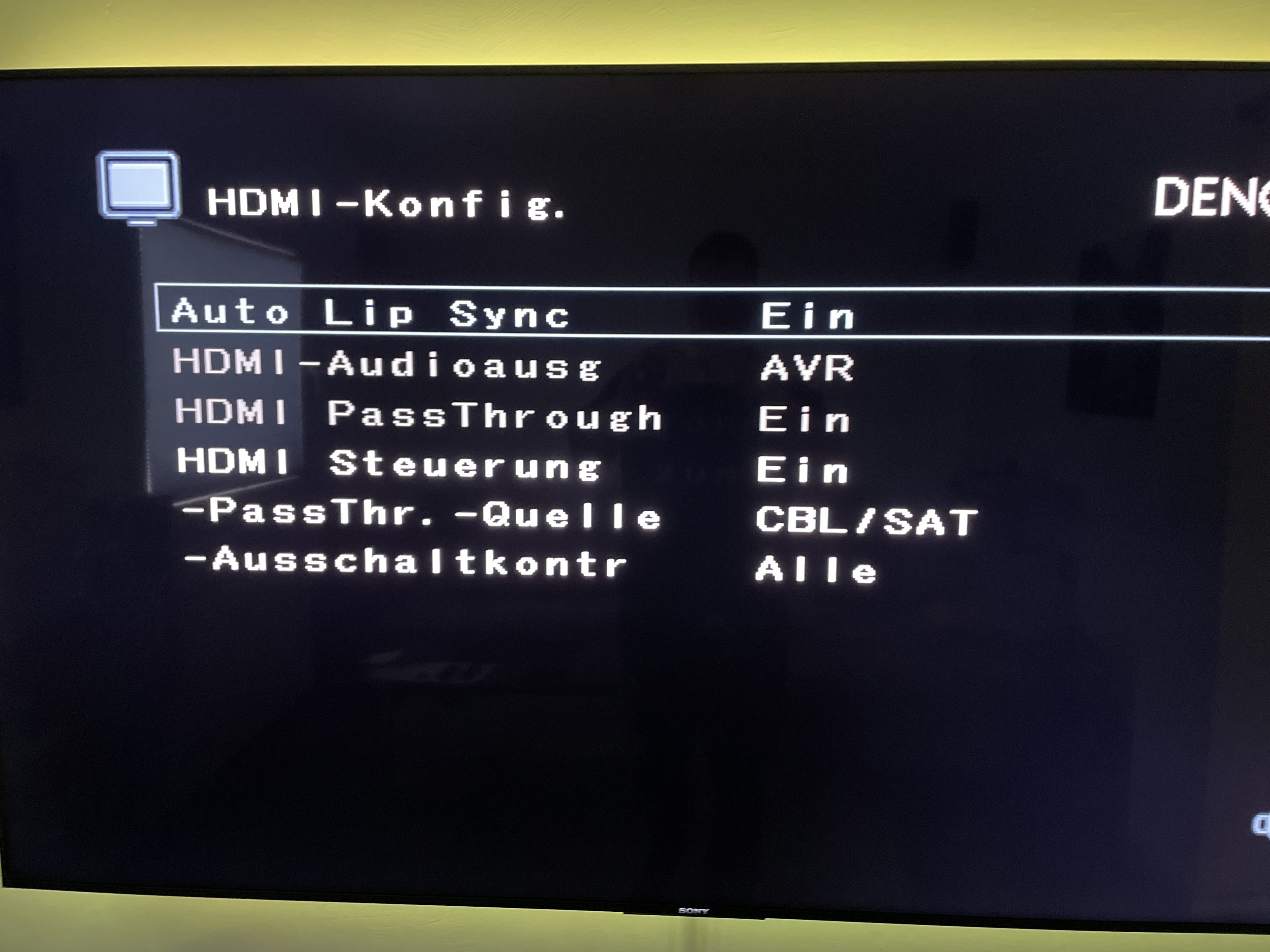

Warum das? Die haben doch lipsync, aber das kann nach meinem Verständnis nur klappen wenn die Quelle über den AVR läuft.

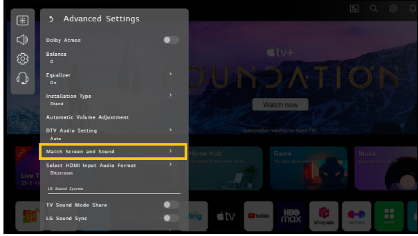

Lipsync kann jeder besserer TV ebenfalls, man muss nur manchmal etwas nachhelfen.
https://www.lg.com/ca_en/support/pr...oot/help-library/cs-CT20098005-1399374324873/

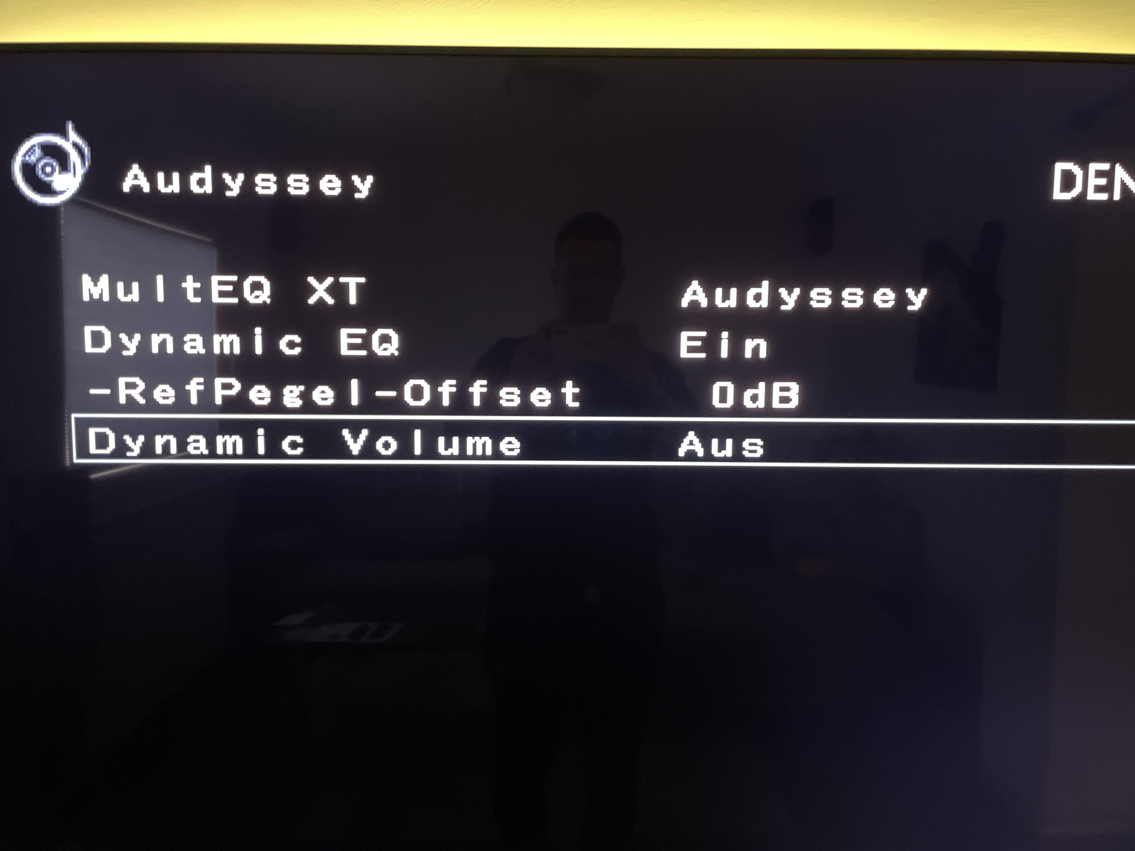

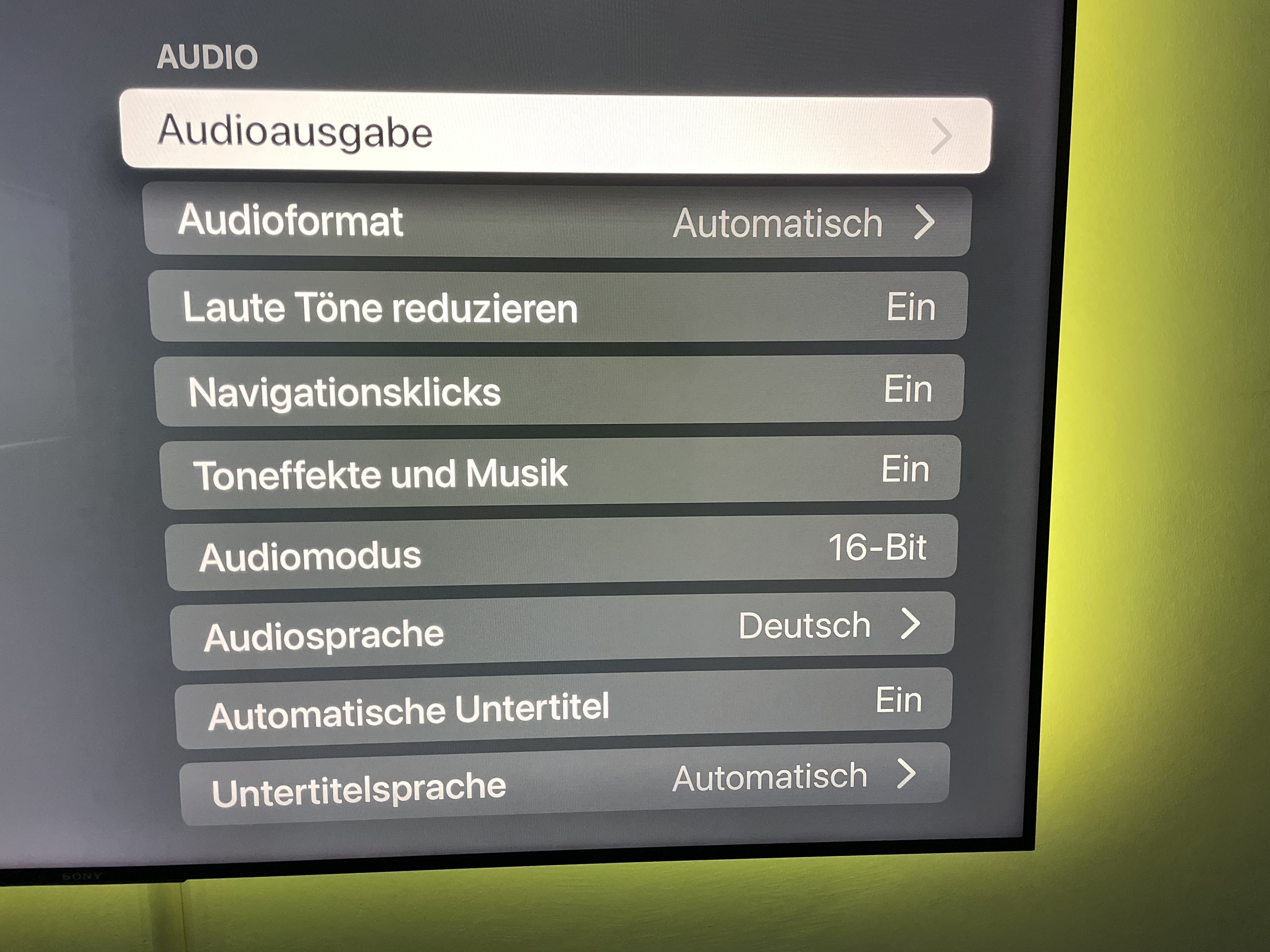

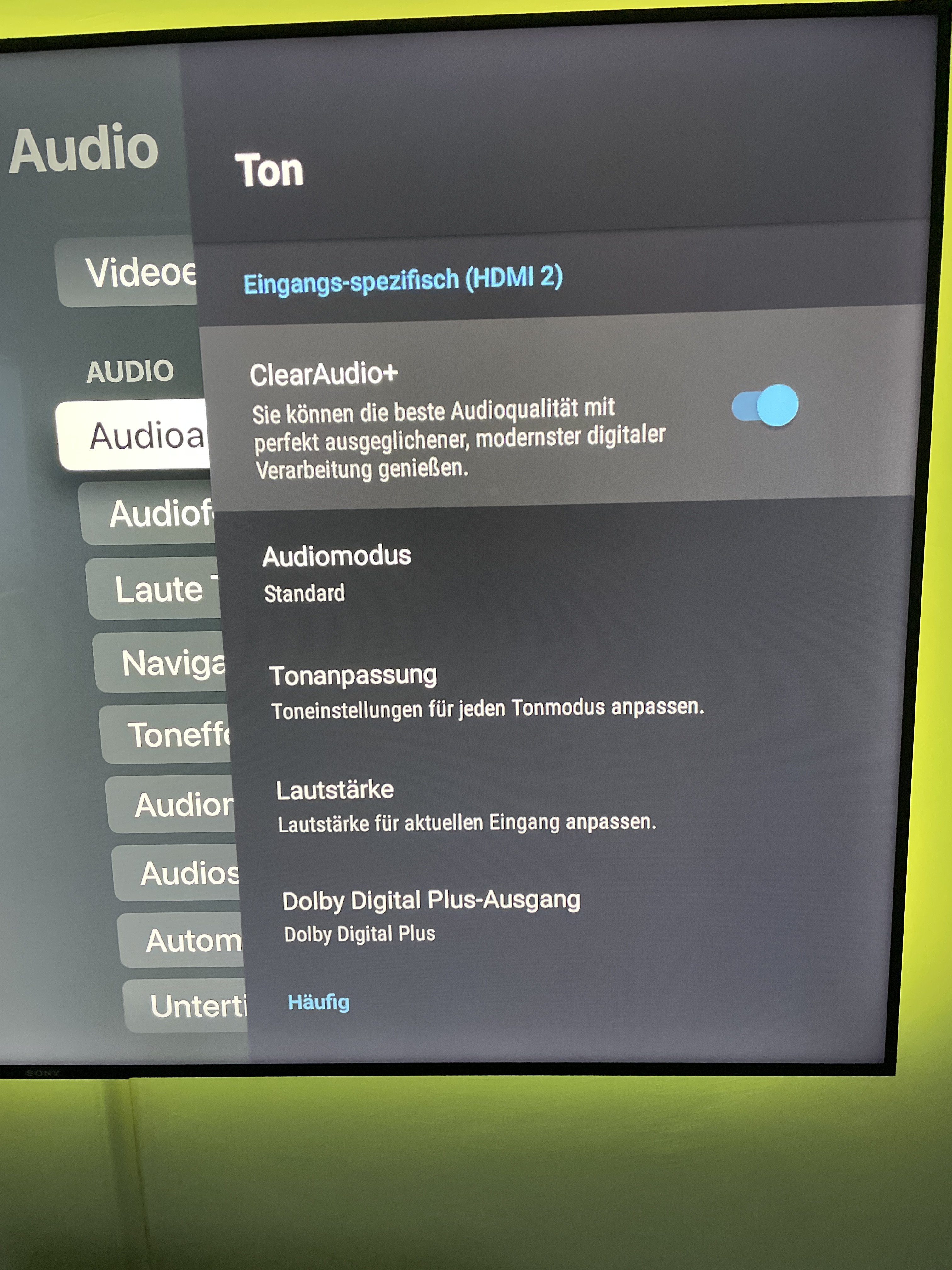

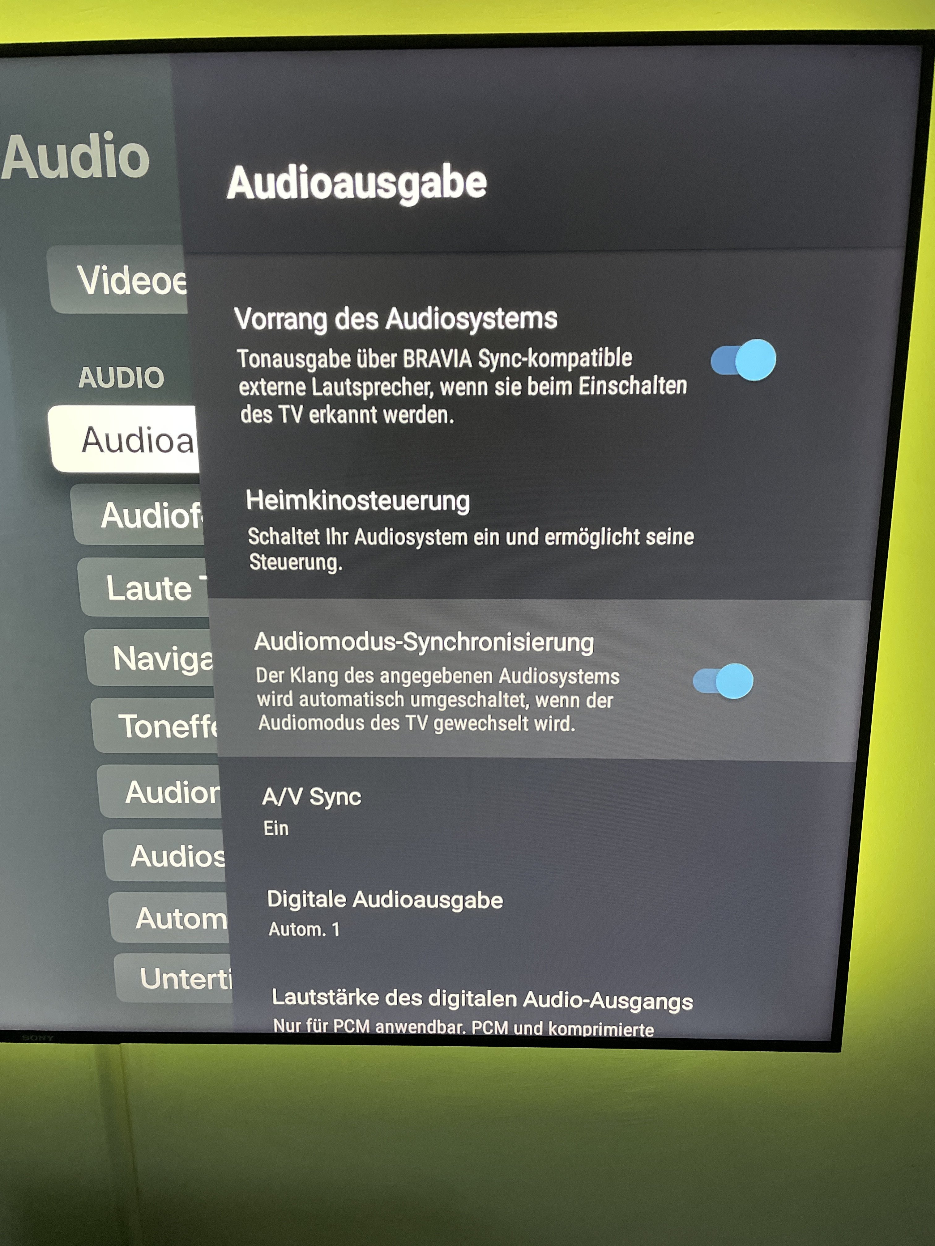

Hat evtl jemand Ahnung von den ganzen Apple TV, Sony TV und Denon Einstellungen?
Vielleicht können wir das mal durchgehen ob ich das alles richtig eingestellt habe.
Im Apple TV habe ich unter Einstellungen - Sound folgendes:
Im Sony TV habe ich:
Im Denon habe ich die Audyssey Einmessung gemacht und folgende Einstellungen:
Ist da irgendwo eine Erklärung für die Tonverzögerung zu sehen?
naja, weiss der deifl warum du am TV "Klangverbesserer" wie Clearaudio+ aktiv hast, wenn der Ton sowieso über den AVR ausgegeben wird?
Vermutlich weil ich keine Ahnung habe und das Standard aktiv ist.
