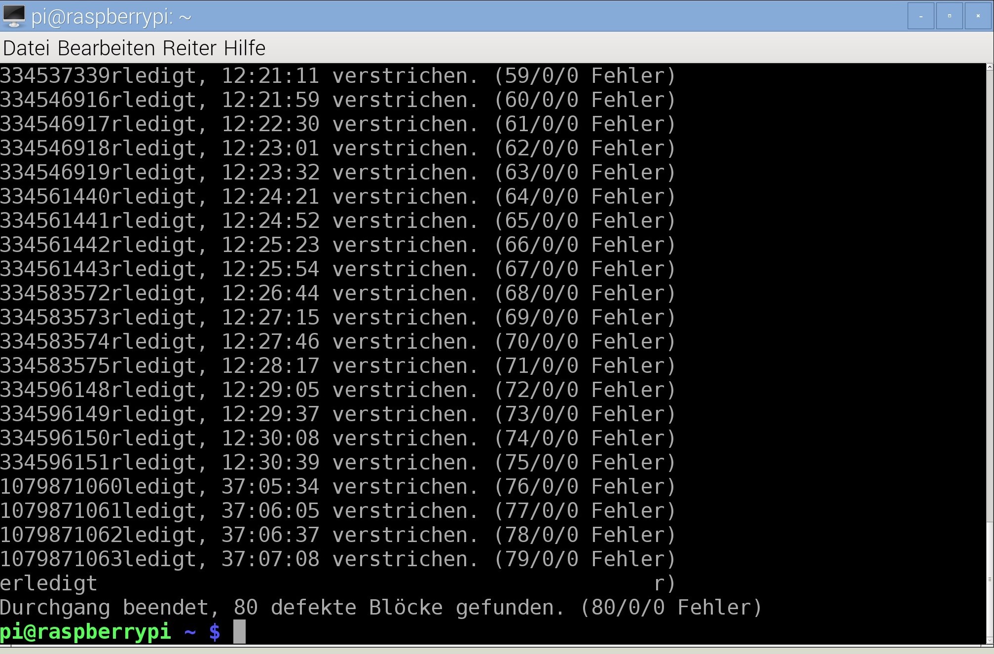

Hallo!
Ich hab meine 2Tb mit dem Tool Badblocks am Raspberry Pi durchlaufen lassen.
Nach 37 Std. Durchlauf beendet, 80 Defekte Blöcke gefunden.
Was heißt das jetzt, kann ich die reparieren?
Oder wie soll ich weiter vorgehen.

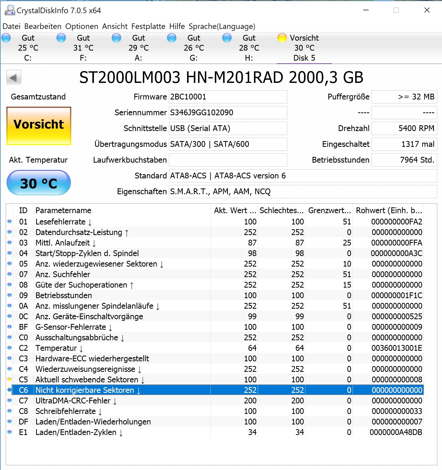

Was soll ich jetzt genau tun?
Hab mal einen Screenshot gemacht.
Die hat 8 schwebende Sektoren, Schwebende Sektoren sind Sektoren deren Daten nicht mehr zur ECC passen die hinter jedem Sektor steht und mit deren Hilfe auch nicht mehr korrigiert werden können. Da die korrekten Daten nicht mehr feststellbar sind, gibt die Platte statt falscher Daten einen Lesefehler als Antwort wenn man versucht diese zu lesen. Das kann auch anderen Gründe als defekte Oberflächen haben, z.B. einen Stromausfall während eines Schreibvorgang der dazu führt, dass eben nicht die ganze Daten plus der neuen ECC geschrieben wurden (die gab es hier nicht, Ausschaltungsabbrüche: 0) oder wegen eines Stoßes oder Vibrationen (der G-Sensor hat 9 davon registriert) ist der Kopf beim Schreiben aus der Spur gekommen und hat Daten auf der Nachbarspur überschrieben. Auch arbeiten HDDs nicht 100%ig und die Hersteller geben die Fehlerhäufigkeit auch in Form der UBER an, wobei eine UBER von 1:10^14 bedeutet, dass je 10^14 gelesener Bits was etwa 12TB gelesener Daten entspricht, ein Lesefehler und damit schwebender Sektor im Rahmen der Erwartungen liegt.
Die Controller merken sich die schwebenden Sektoren und prüfen die Daten nach dem erneuten Schreiben auf diese Sektoren, dann verschwinden diese einfach oder werden eben durch Reservesektoren ersetzt. Es gibt allerdings ein paar Schreibfehler und Lade-Entladewiederholungen. So ganz scheint sie einen der Stöße nicht verkraftet zu haben. Vergiss nicht, HDDs sind empfindlich! Von HGST gibt es dieses Video über die Empfindlichkeit und korrekt Handhabung von HDDs, mit dem Empfehlung wie die Umgebung aussehen sollte auf denen mit HDDs gearbeitet wird und sie weisen darauf hin, dass die Schäden sich auch erst später bemerkbar machen können.
