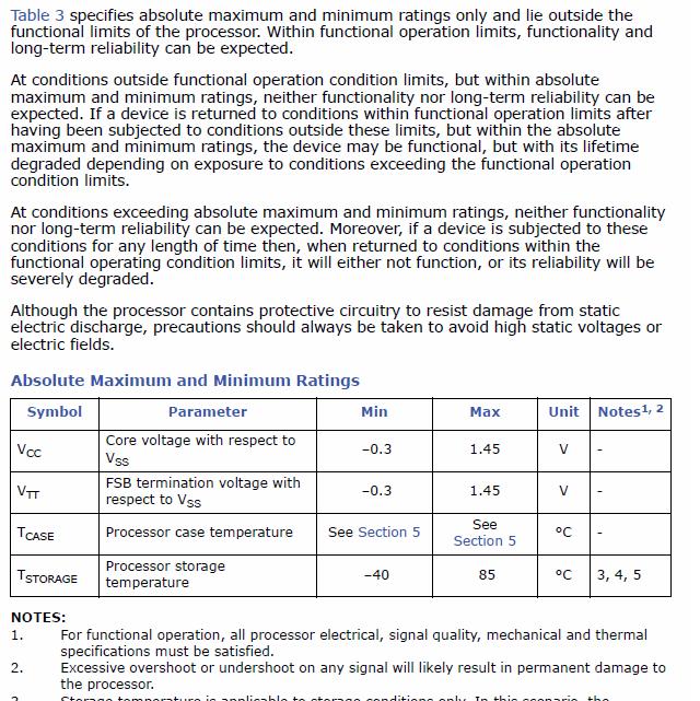

Bei den ASUS P5Q Boards ist der "VOffset" oft extrem.
Mehr als 1,35V@load ist dann auf Dauer allerdings nicht mehr so empfehlenswert.
Hier ein Auszug aus dem Datasheet von Intel:
Haste auch wieder recht. Trotzdem schon relativ hoch.
Typisch Asus halt. :rolleyes:
Aber besser mehr VCore im Bios einstellen, als die "Load Line Calibration" aktivieren. ;)
MfG.
@Cyberpepi
Aber selbst wenn im Idle nur 1,336V ankommen, so treten doch Spannungsspitzen auf, die durchaus die im Bios eingestellten 1,4V erreichen können oder? Worauf beziehen sich denn nun die oft genannten relativ ungefährlichen 1,35V bei den Wolfdales genau, auf den Wert im Bios, den CPU-Z-Wert im Idle oder den CPU-Z-Wert unter Last?
1,35V unter Last und einer deaktivierten "Load Line Calibration".
Pretested CPUs werden auch mit max. Lastspannungen von 1,34V und 3 Jahren Garantie verkauft. ;)
