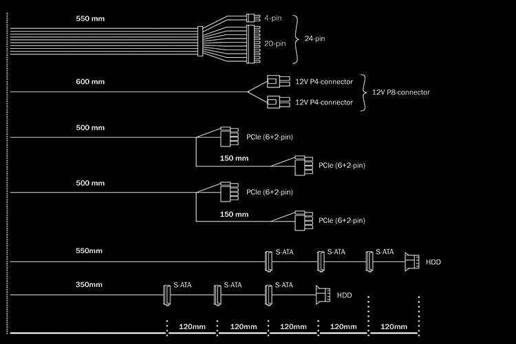

Ist die Grafikkarte mit 2 Stromkabeln angeschlossen oder lediglich mit zwei Steckern von einem Kabel ?
Vielen Dank. Zwei Kabel, siehe auch

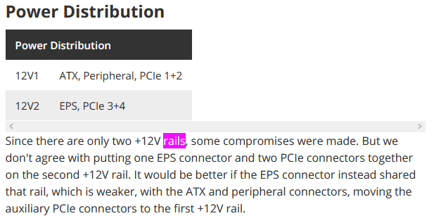

Das System Power 9 hat anscheinend eine seltsame Power Distribution auf den Rails
https://www.tomshardware.com/reviews/be-quiet-pure-power-9-600w-power-supply,4516.html
Mit so einer schwachsinnigen Belegung kann man dieses Netzteil einfach nicht empfehlen.
Kurz gesagt: Da kommen sicher zwei Kabel mit jeweils zwei PCIe Strom-Anschlüssen aus dem Netzteil: In Zukunft jeweils von einem Kabel einen Stecker nehmen und anstecken.
Auf so einen Schwachsinn muss man ja auch erstmal kommen :confused_alt:
Reaktionen: HtOW

Es ist immer zu empfehlen 2 unterschiedliche Kabelstränge zum Betreiben der GPU zu verwenden.
Borp schrieb:
Also ich für meinen Teil habe den PC nicht selbst zusammengestellt sondern fertig gekauft, aber die haben dann wohl das günstigste einigermaßen kompatible NT genommen... dann warte ich mal auf das neue NT und gucke, ob es dann wieder funktioniert, aber ansonsten würdest du einfach zu einem besseren NT raten? 600 Watt dürften ja reichen nehme ich an
Probiere einfach mal aus, ob es mit jeweils einem Stecker von den beiden Kabelsträngen funktioniert. Danach gehts hier halt weiter.

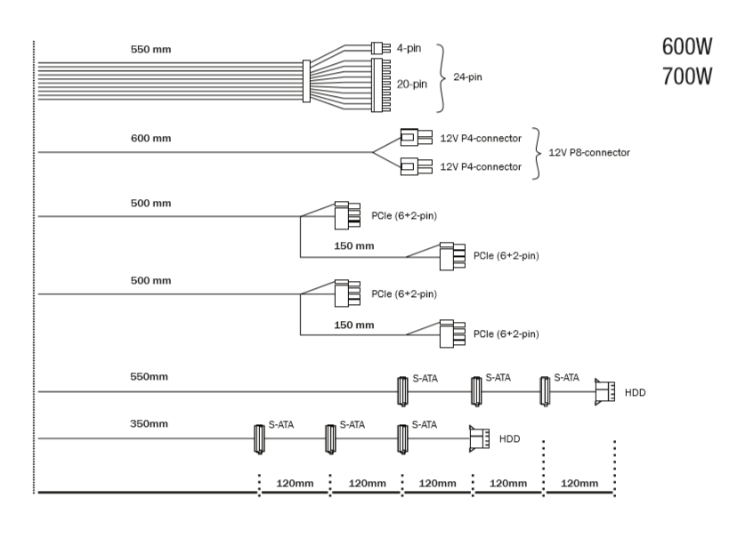

Hast du jetzt das System Power 9? Das sollte eigentlich, soweit ich herausfinden konnte, zwei Kabelstränge haben:
EDIT: Achso, du hast das B9. Ja, das hat nur einen Kabelstrang, ist aber auch ned wirklich für so ne Vega Karte geeignet. Systemhersteller und ihre Sparmaßnahmen, tss :evillol:
