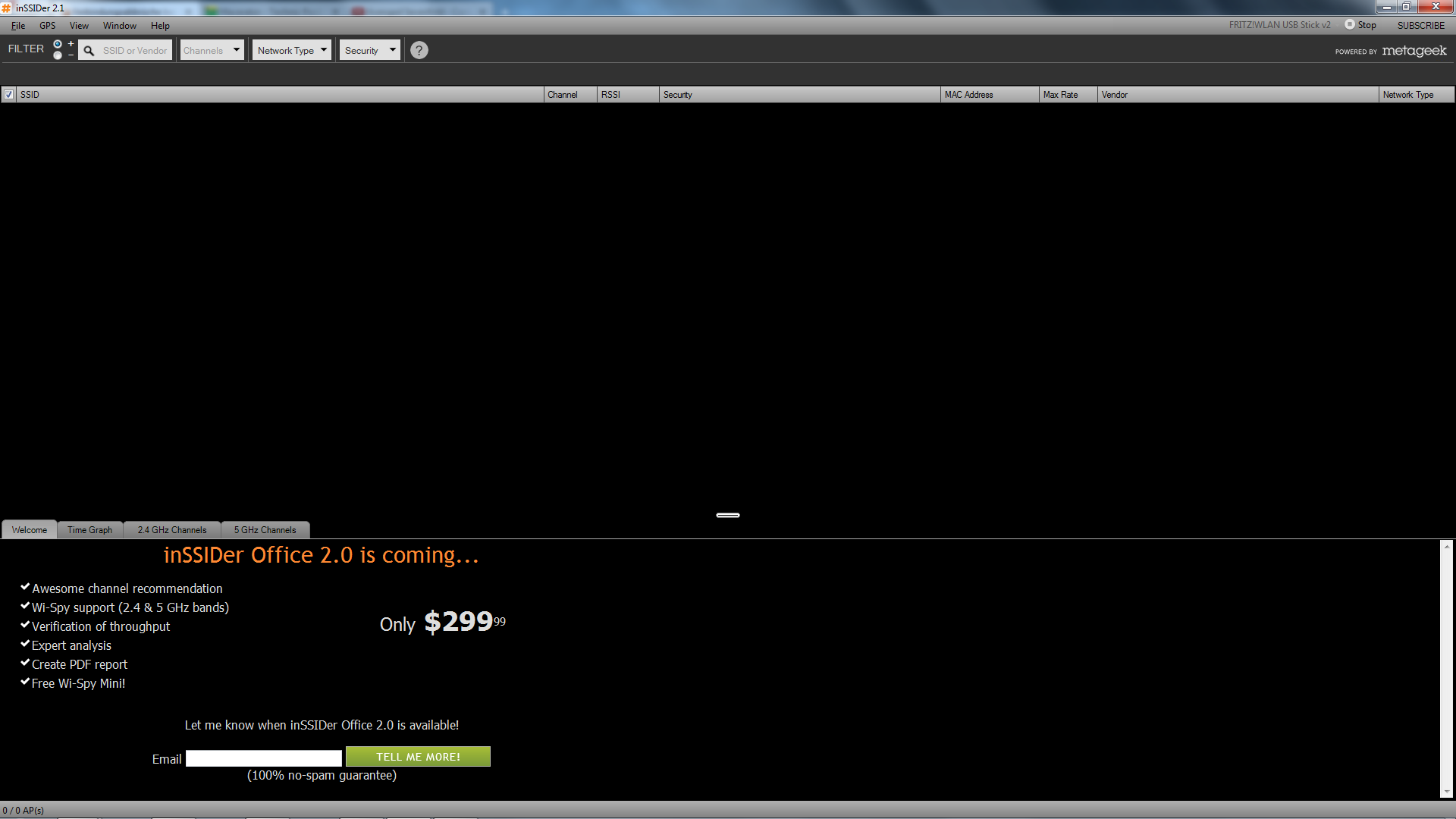

Bei mir wird da nichts angezeigt...

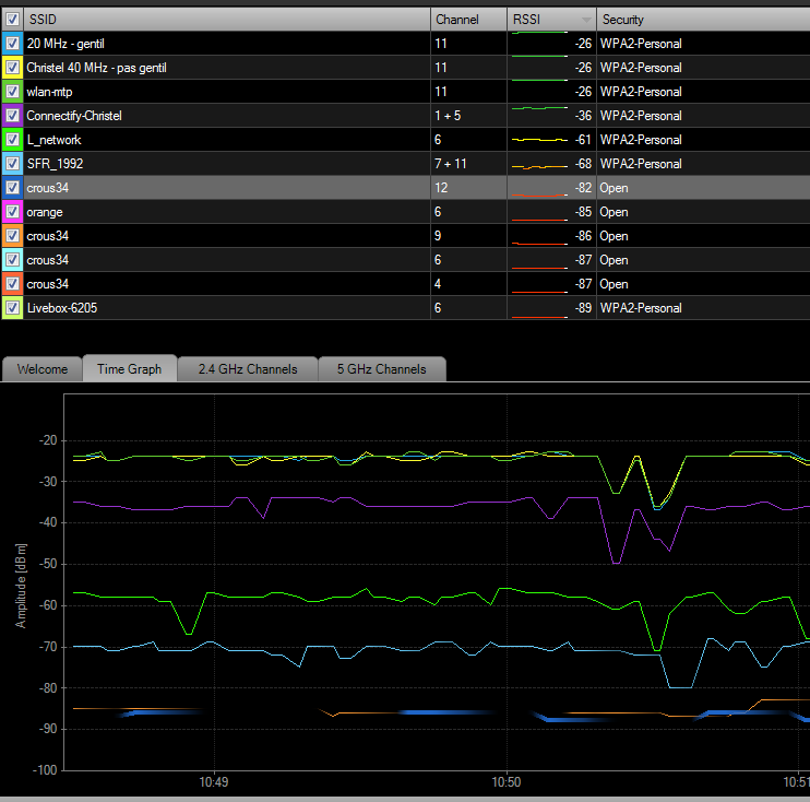

sollte in etwa so aussehen:
Das ist bei mir halt sehr komisch.
Ich denke dass es an dem Stick liegt, da Windows mein Internet nicht ''anerkennt''.
Unseren Netzwerk Drucker kann ich auch nicht benutzen.
probier mal die Lösung von Heise - dann sollte zumindest inSSIDer gehen
Du empfängst eben gar kein WLAN. Nicht Deins und auch kein fremdes. Entweder ist die Empfangslage bei Dir so schlecht, oder der Stich ist nicht in Ordnung.

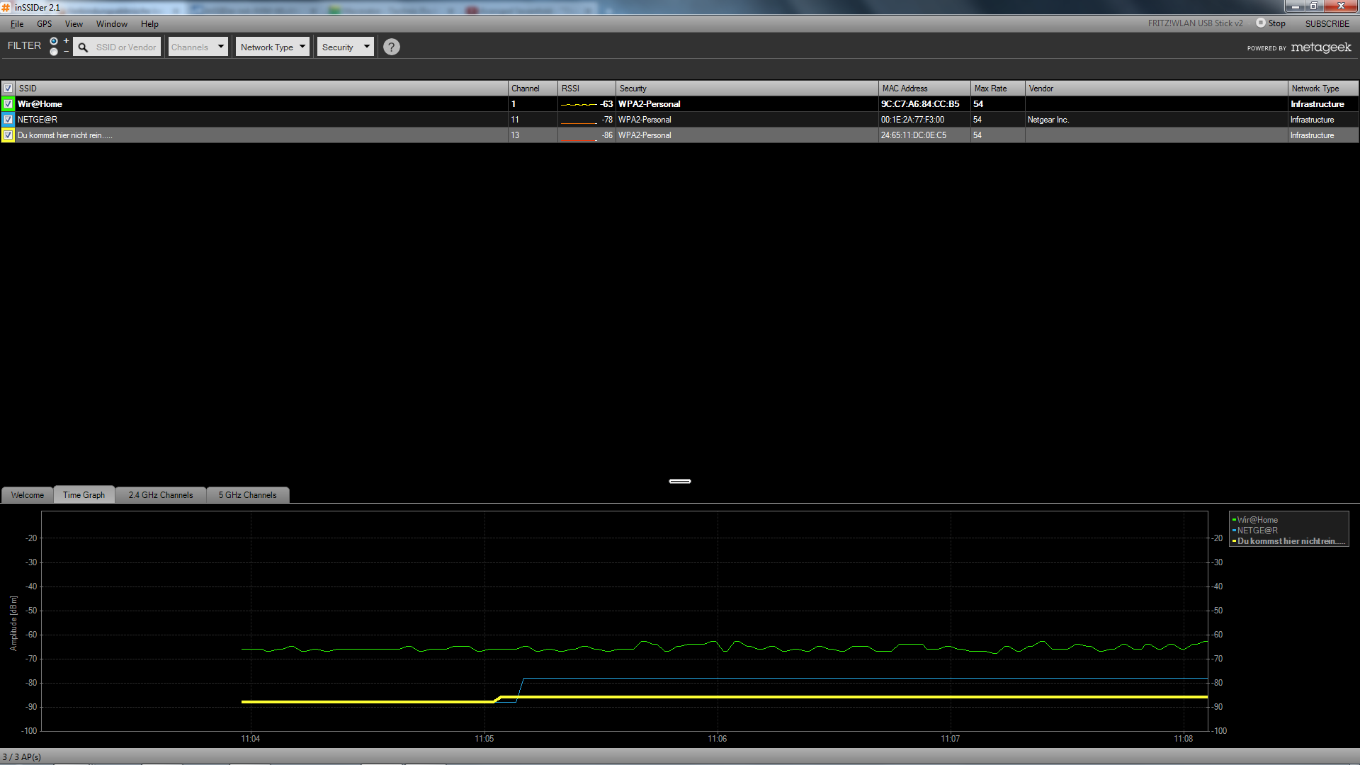

Hat geklappt mit der Lösung von Heise.
Wir@Home ist unser Netzwerk.
UNd mit dem Empfang hat das nichts zutun, da ich ja mit dem Smartphone ganz normal ins internet komme.
ich gehe davon aus, dass deines das "beste" ist, wobei -60 schon recht schwach ist. Da kann es ab und an mal zu Abbrüchen kommen, aber sehr selten. (ca 1-2x am Tag)
Kanal 1 ist gut, die anderen beiden kommen sich in die Quere.
- über einen längeren Zeitraum den Time Graph beobachten - ab -70 kann man dem Empfang als "sehr schlecht" bezeichnen und Abbrüche könnten häufiger vorkommen
- ggf den Stick per USB-Verlängerung irgendwo anders platzieren
- als letzte Lösung würde dann nur eine stärkere Antenne helfen. Also ein neuer Stick (oder interne Karte) mit abnehmbarer Antenne und da dann eine starke Antenne dran
