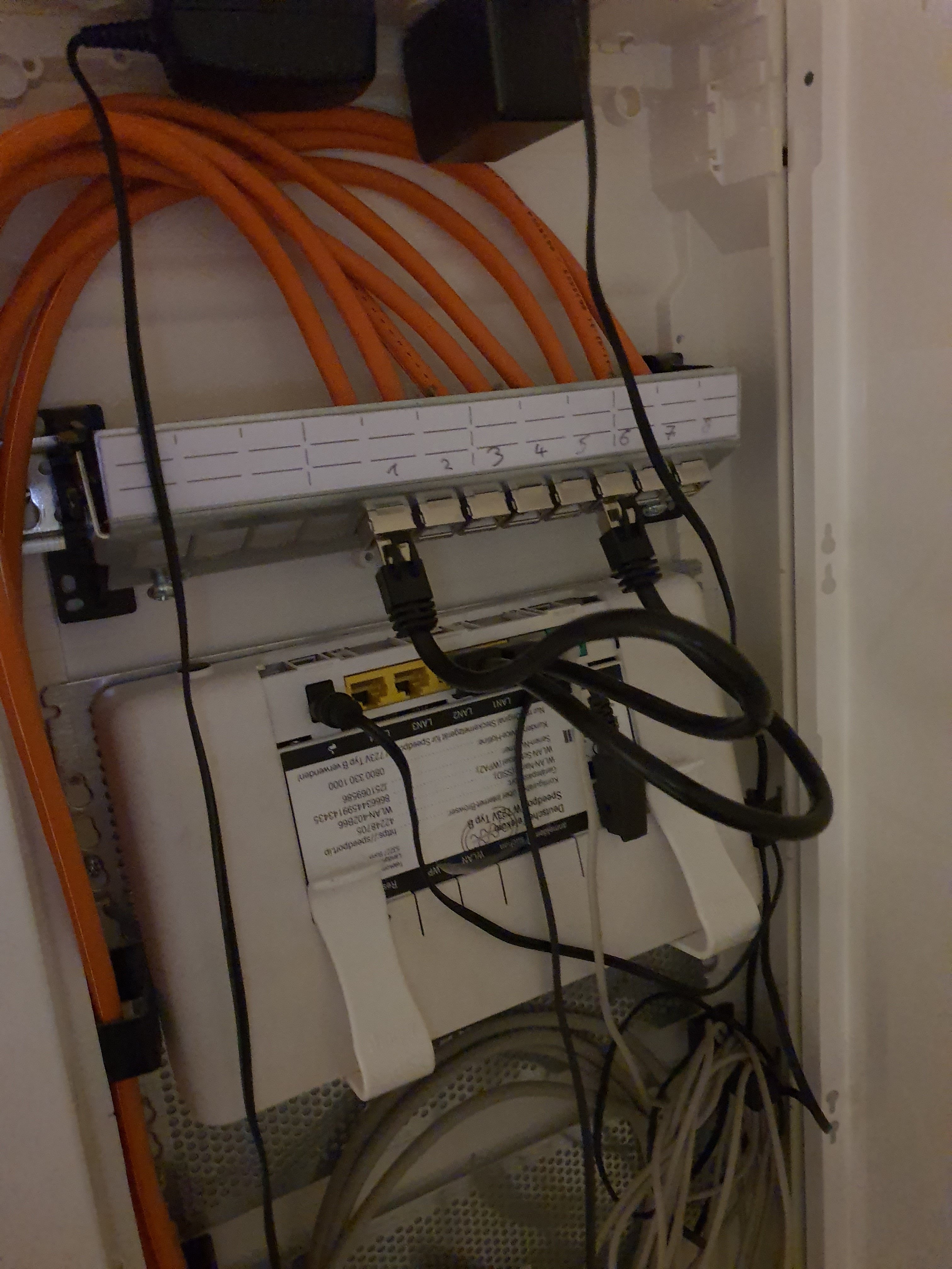

Folgendes von Freundin die Groß Eltern haben neue Wohnung bezogen, dort haben sie diesen Kasten den ich als Bild angehängt habe.
Dort kommt der Router rein. Und der Anschluss von Telekom ist dort auch drinnen.
So folgendes Anschluss 1 ist LAN Verbindung für den Computer.
Anschluss 6 ist für den Telekom Resiver.
Also bleiben nun 2 - 5 und 7 und 8 übrig.
Daher wollte ich an den Anschluss 5 Telefon(ISDN) dran klemmen.
(Hat den Grund weil der Opa vom Roten Kreuz ein Notruf telefon hat. Diese müsste im Wohnzimmer platziert werden.)
Aber Telefone haben ja diesen ISDN stecker(glaube RJ11 stecker sind das) die passen zwar in den Anschluss vom Lan rein würde es den funktionieren ? Oder muss ich mir ein anderes Kabel holen von LAN auf ISDN(glaube RJ45 auf RJ11)?

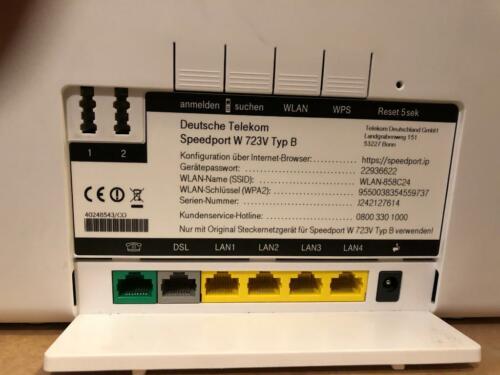

Ich meine erkennen zu können, dass der Router ein Speedport W723V Typ B ist.
Der hat nur einen ISDN-Eingang (grüne Buchse), aber keinen ISDN-Ausgang. Dementsprechend kann man daran keine ISDN-Telefone anschließen.

Erstmal musst du prüfen welches Kabel 2-5 / 7/8 am Patchfeld vom Wohnzimmer kommt. Die gehen doch sicher alle woanders hin, oder ist Nr.5 das 100% das Wohnzimmer? Und sind die Stecker auch voll belegt, also acht kleine Äderchen angeschlossen?
Dann, was genau ist das für ein Notruftelefon (wirklich ISDN, oder gehts nur um den Stecker?)
Ja das ist richtig 4 gehen ins Wohnzimmer 2 ins Kinderzimmer und 2 ins Schlafzimmer, die sind alle beschriftet also Wohnzimmer hat 5,6,7,8 laut der Beschriftung.
Also habe ich in 5 vom Router kommend das ISDN Kabel angeschlossen(das sind die Kabel wo diese komischen Stecker haben also wo man in 1 und 2 steckt) und im Wohnzimmer an 5 anderes ISDN Kabel angeschlossen. Ging nicht daher war ich mir nicht sicher ob es geht mit ISDN oder falsche beschriftet.

Du meinst Buchse 1 und 2 am Router (oben links)? Das sind sog. TAE-Stecker und haben mit ISDN nichts zu tun, sondern sind für analoge Telefone.
Funktioniert das Telefon, wenn es direkt am Router anschließt?
Welche Kabel hast du genau verwendet? Kannst du die Stecker fotografieren?

Ja kann sein das da einer kommt ist halt unzug gewesen und das anschließen ist eigentlich kein hexen Werk die frage ist nur nun ob ich TAE durchschalten kann ins Wohnzimmer? Habe TAE und ISDN fürs gleiche gehalten
Ja kann man machen bzw. heute fast schon Standard wenn man noch ein verkabeltes Telefon hat. Du kaufst dir ein Adapter Kabel TAE Stecker auf RJ 45 Stecker und ein zweites Kabel RJ45 Stecker auf TAE Buchse bzw RJ11 Stecker wenn das Telefon selbst eine RJ11 Buchse hat. Immer drauf achten dass bei den RJ45 die gleichen Pins belegt sind. In der Regel Pin 4 und 5.
