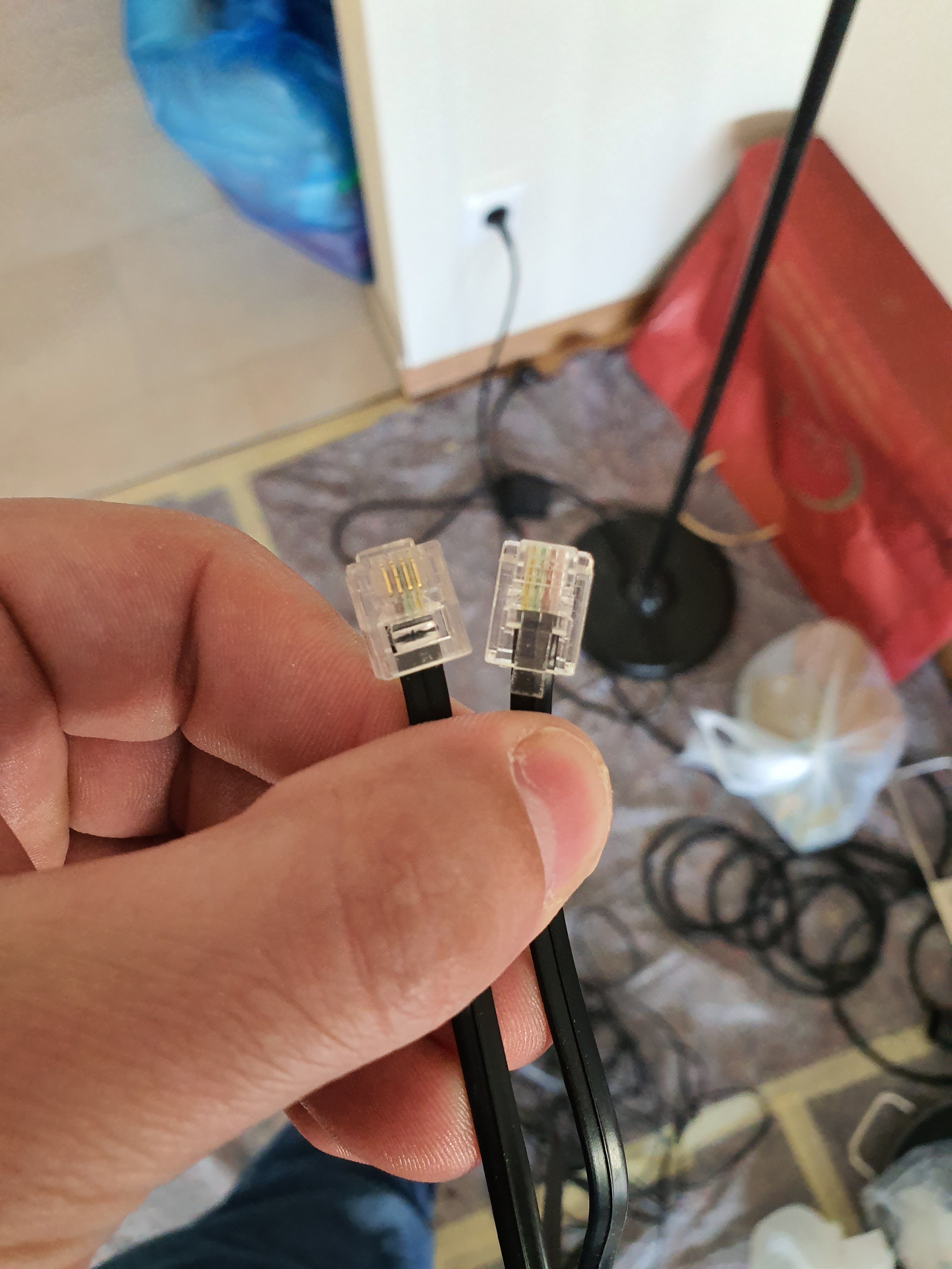

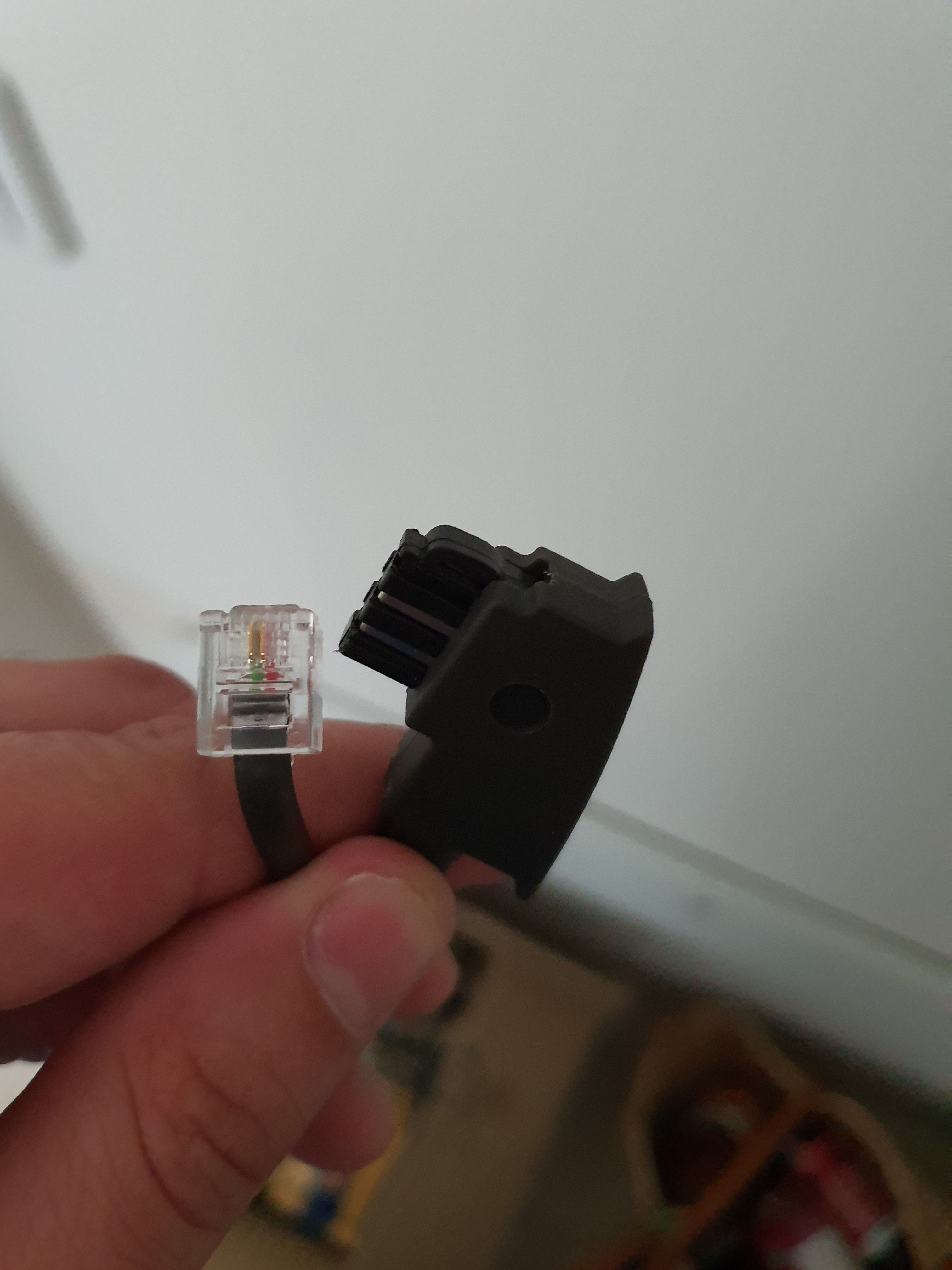

Hier wären nochmal Bilder von den Kabel, das RJ11 zu RJ11 hatte ich im Wohnzimmer dran gesteckt, und TAE zu RJ11 habe ich im Schrank eingebaut hatte aber nicht funktioniert.

Normal kann man auch RJ11in die Netzwerkdose reinnudeln. War der Stecker beidseits mittig eingesteckt? Dann hätte es aus meiner Sicht funktionieren sollen.
