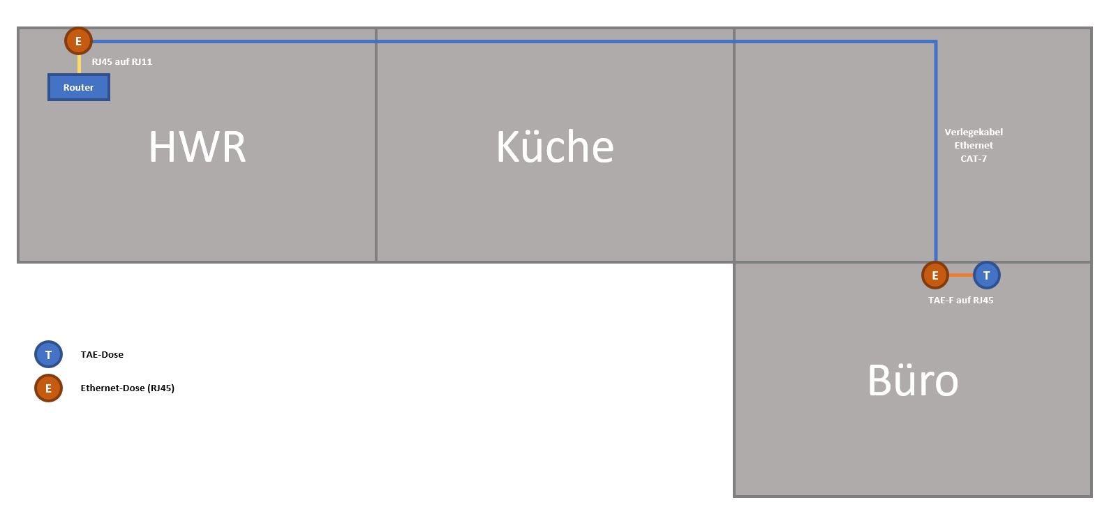

ich habe vor kurzem ein Eigenheim erworben (Altbau 1985) und stehe aktuell vor folgender Problematik. Der Telefonhausanschluss bzw. TAE-Dose der Telekom liegt aktuell im Büro. Da das gesamte Haus zusätzlich mit Ethernet-Kabeln ausgestattet werden soll und auch NAS, Switches, Panele etc. im Büro keinen Platz finden, würde ich gerne die gesamte Heimnetzwerktechnik in den Hauswirtschaftsraum verlegen (und somit auch die TAE-Dose bzw. den Internetanschluss). Meine Idee war nun die folgende (siehe Zeichnung):
Neben die TAE-Dose im Büro kommt eine herkömmliche RJ45-Netzwerkdose. TAE-Dose und Netzwerkdose werden über ein entsprechendes Kabel miteinander verbunden (TAE-F auf RJ45). Vom Büro aus wird ein Ethernet-Verlegekabel bis in den HWR gelegt, das wiederum an einer RJ45-Netzwerkdose aufliegt. An diese Dose wird dann ein der Router angeschlossen (RJ45 auf RJ11).
Ergibt dieses Vorgehen Sinn oder gibt es vielleicht eine bessere Möglichkeit, das Vorhaben umzusetzen? Ich möchte den Anschluss halt möglichst ohne Geschwindigkeits- bzw. Bandbreitenverlust realisieren.

Sind schon Leerrohre vorhanden oder musst du die ethernet Verkabelung noch machen?

Kurz: geht so..

Von Hausübergabepunkt direkt in den Hauswirtschaftsraum neu legen ist sicherlich die beste Variante.

Wird so gehen. Persönlich würde ich die TAE-Dose direkt in den HWR versetzen & die Verbindung zwischen den beiden Kabeln im Büro "fest" machen (Scotchloks/LSA-Verbinder usw.) & abdecken statt so eine kurze Schleife zwischen zwei Dosen mit einem Patchkabel zu legen. Weniger Übergangswiderstand.
Wo ist eigentlich der APL? Nicht zufällig im HWR, oder?
Wenn du dir jeglichen Ärger bzgl. Internet ersparen willst, dann solltest du genau das machen.
Was du vor hast mag zwar gehen, nur wenn wenn du dann Probleme mit dem Internet hast, wirds auch seitens deines ISP dann schwer mit Fehlerbehebung etc.
Muss alles noch gemacht werden, d.h. ich bin relativ frei in der Vorgehensweise, daher auch die Frage an die Experten hier.
Okay, ich dachte, dass die TAE-Dose bereits der Hausübergabepunkt ist und ich diese Dose ja nicht direkt verlegen darf, oder? Wie finde ich diesen Hausübergabepunkt?
Das ist natürlich auch eine Idee. Der Gedanke mit der kurzen Schleife der Dosen kam mir für den Fall, dass durch die Verkabelung eventuell ein Geschwindigkeitsverlust messbar wäre, den ich dann wiederum durch das "Zwischenschalten" des Routers im Büro hätte beseitigen können. Daher überhaupt diese Vorgehensweise laut Zeichnung.
Bezüglich des Hausübergabepunktes siehe oben. Bisher habe ich keine Ahnung, wo der sein könnte.
Ebenso siehe oben. Ich war in dem Irrglauben, dass TAE-Dose = Hausübergabepunkt.

Es ging mir nur darum, möglichst verlustfrei die Internetleitung und alles Restliche im HWR zu haben, anstatt noch eine "Zwischenstelle" im Büro zu betreiben.
Deshalb direkt ein Kabel vom APL zum HWR verlegen.
