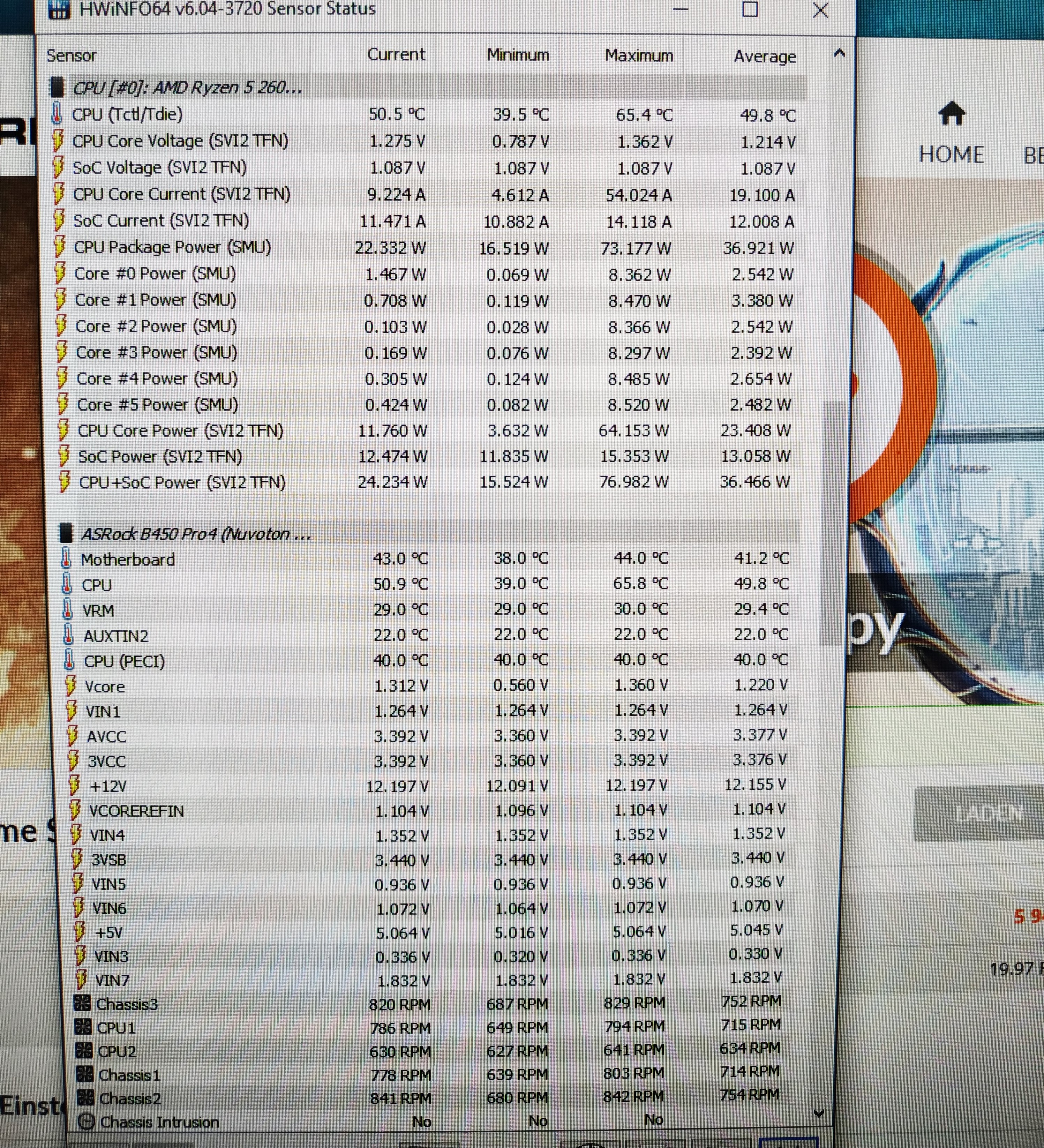

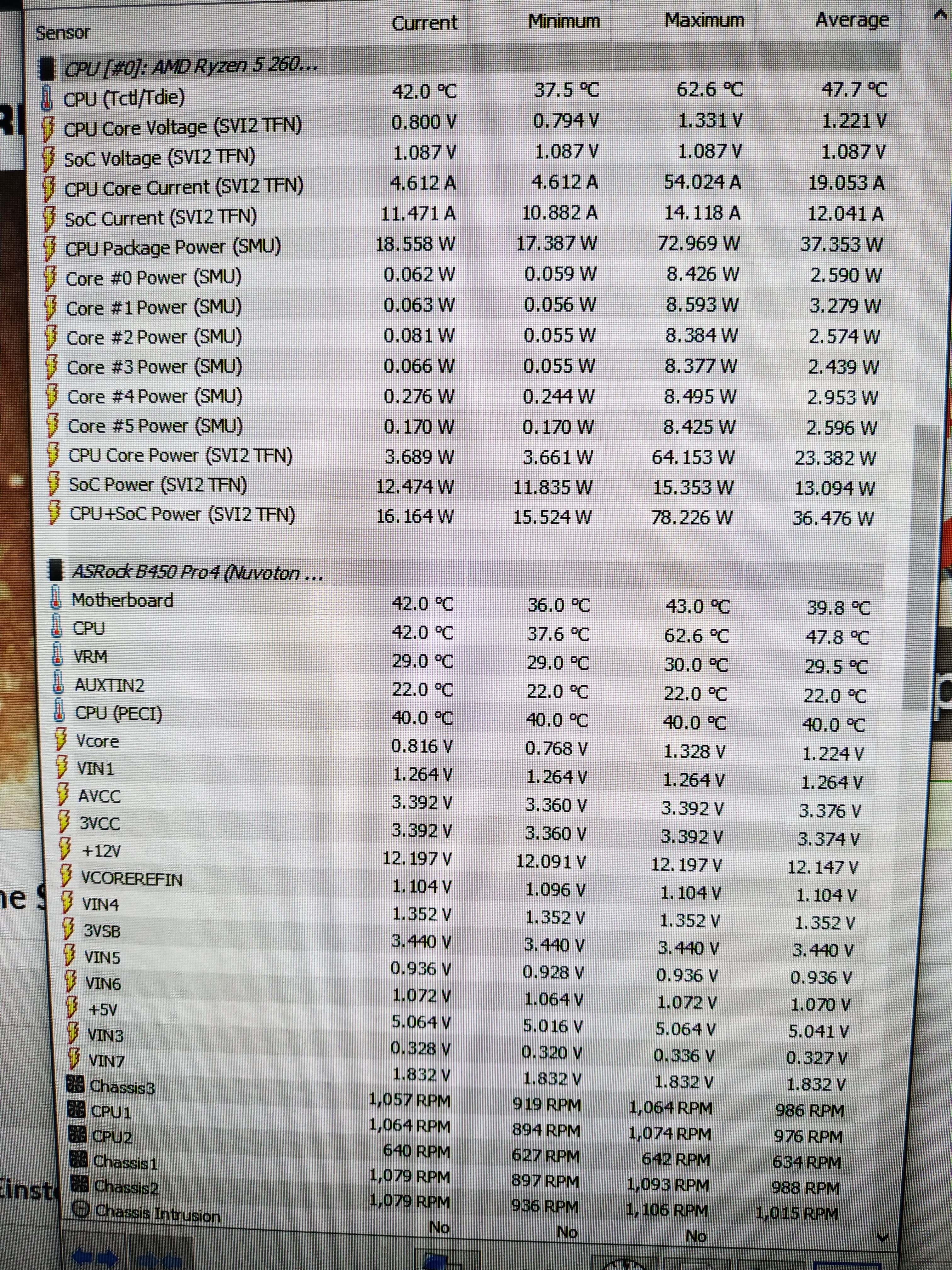

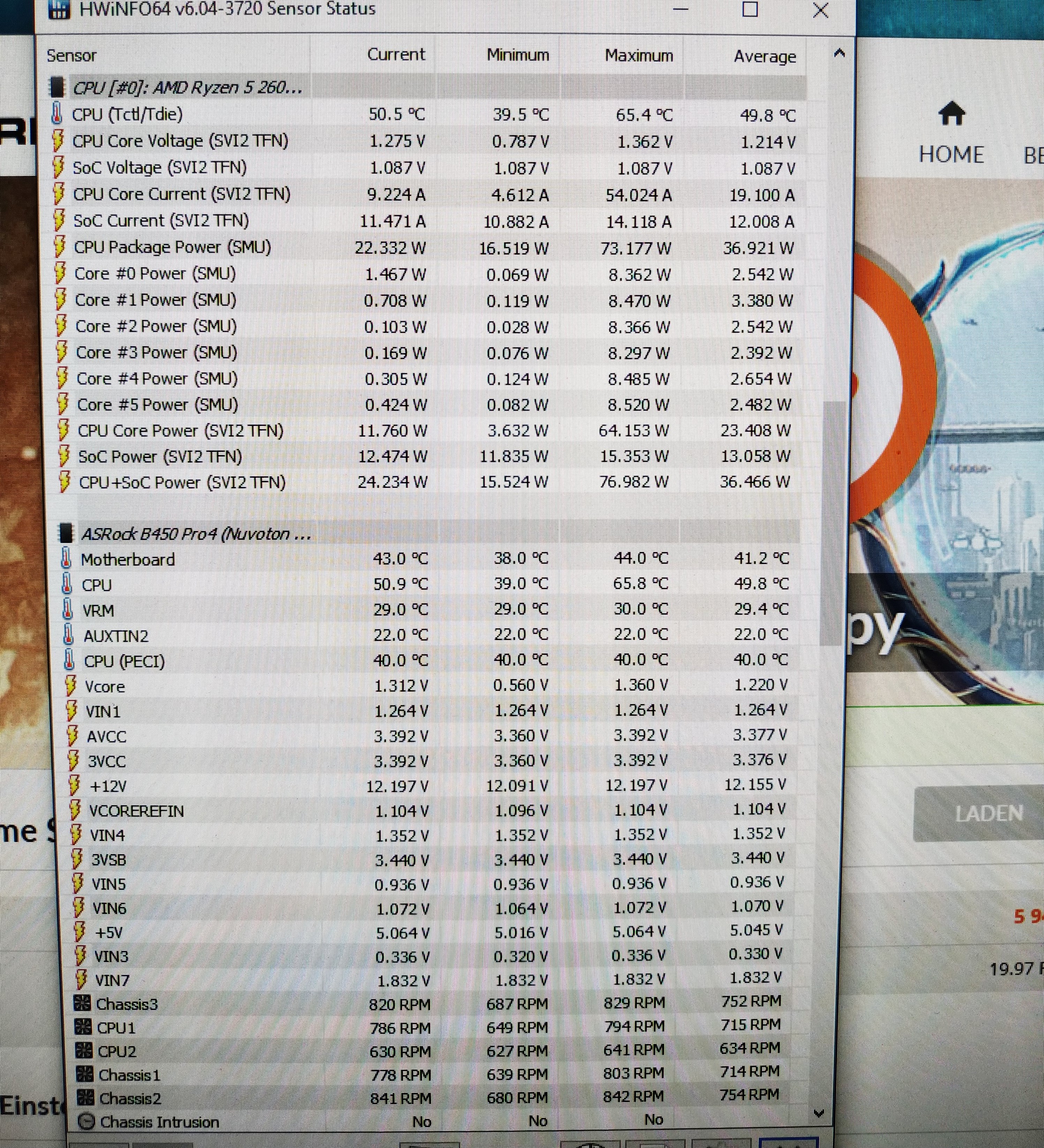

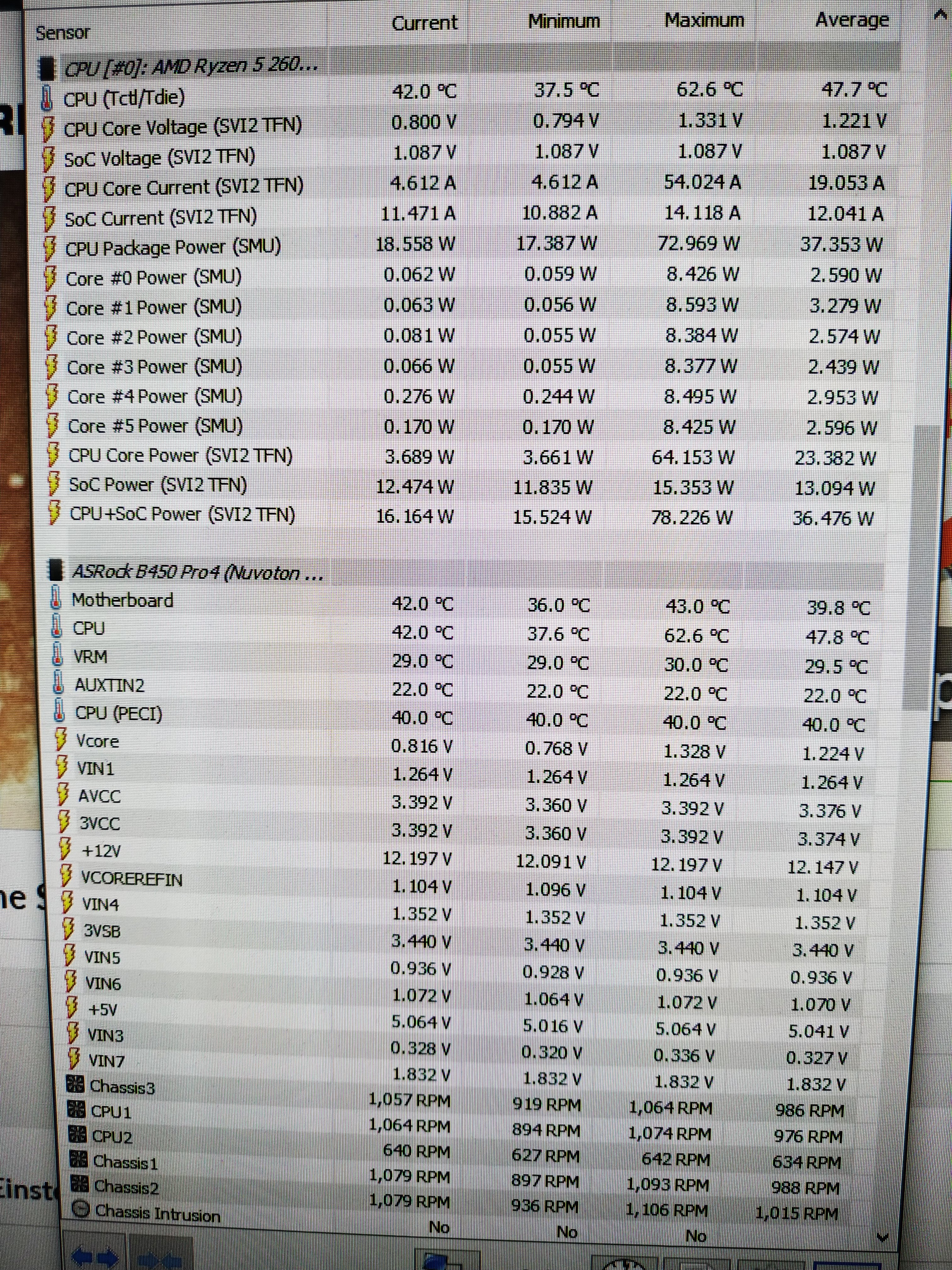

Danach hab ich noch die Lüfterkurven im UEFI angepasst, so dass die 4 Gehäuselüfter mit gleichen rpm (bzw. die Frontlüfter mit etwas mehr) laufen. Schaufeln wohl sicher nicht die gleiche Menge an Luft, aber an irgendeinem Wert musste ich mich ja orientieren?
1ter Screenshot ist nach einem Time Spy Durchlauf mit P1@40°, P2@60°, 2ter Shot mit P1@30°, P2@50° (Gehäuselüfter mit temp source Mainboard jeweils)
Kann man das so lassen (2ter Shot fehlt noch bisschen Feintuning) oder sollten die Frontlüfter im Verhältnis (noch) mehr haben wegen der Staubfilter (und der Blowergraka)?
Und warum chillt der CPU-Lüfter eigentlich bei seinen ~640rpm rum, obwohl die Lüfterkurve genauso wie Chassis1 eingestellt ist und die CPU doch deutlich wärmer als das M/B wird (wahrscheinlich eine dämliche Frage)?
