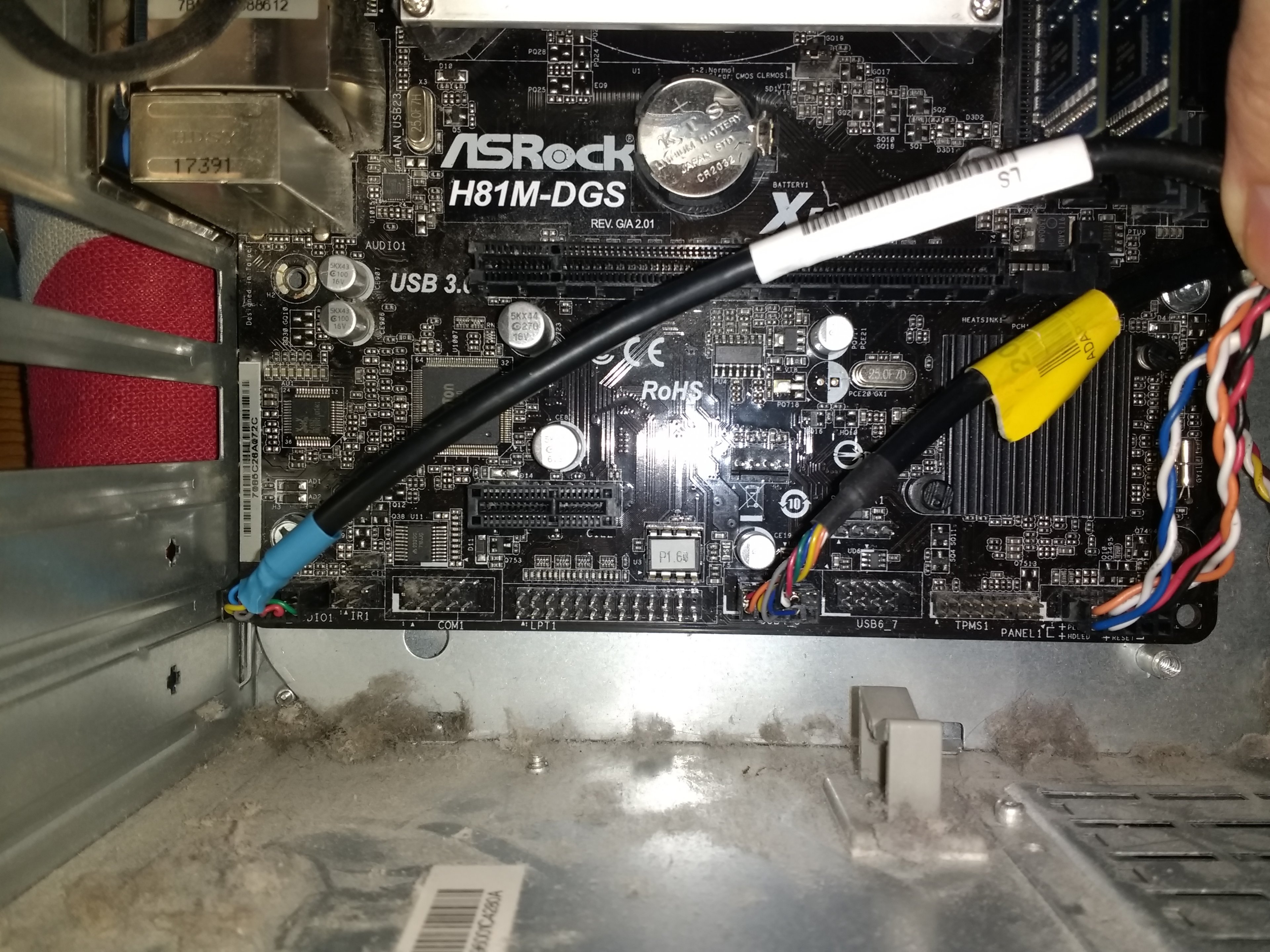

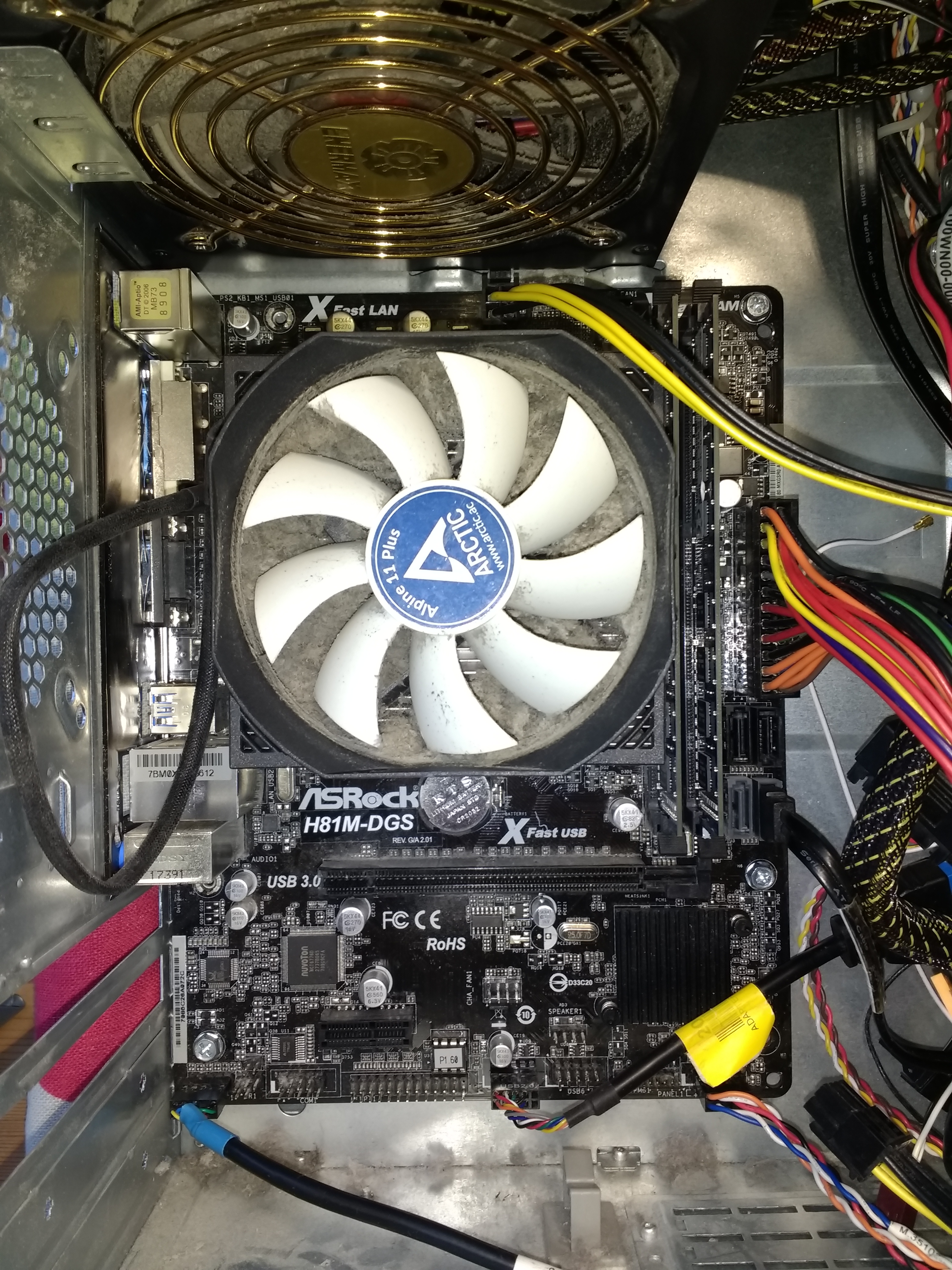

Möglich, eventuell aber auch einfach nur n Kabel locker, mach mal gescheite fotos vom innenaufbau
Habe mal zwei Bilder gemacht ,hoffe ist gut zu erkennen. Die Graka habe ich dafür rausgenommen.

Junge......
Kannst ja mal damit anfangen das Ding auseinander zu bauen und zu reinigen. Dann alles wieder vernünftig verkabeln, BIOS Update machen und dann läuft das ganze auch.

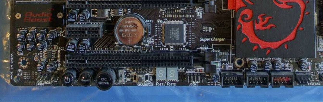

PHuV: In mein Gehäuse passt nur ein MicroATX :/ Welches würdest du denn empfehlen, wenn es kein MicroATX sein müsste? Ein Kumpel von mir hätte sonst noch ein MSI Z-87-GD65 rumliegen (also auch kein MicroATX), würde das für mich passen? Gutes Board? Weiß halt nicht ob es sich nun lohnt, noch ein neues Gehäuse zu holen, hmm... was wären denn gute/billige MicroATX boards?
Wenn Du bei dem Mainboard mal unten hinschaust, das hat diese Diagnose LCDs.
Ob sich das dann für Dich mit einem neuen Gehäuse lohnt, mußt Du leider selbst beantworten.
