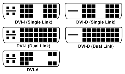

Es kann nicht gehen, genau aus deinem genannten Grund.
Bei DVI-D sind die Pins nicht belegt, die ein DVI->VGA Adapter weiterleitet.
kann mir nicht vorstellen das dvi am pc (gk-karte) nur dvi-d ist , den da ist meistens dvi--i (integrat ) am Monitor ist immer dvi -d eingang vorhanden
DVI-D ist nur digital, hat keine Analog-Signale für VGA aufgelegt, d.h. es geht nicht.

Bist du dir sicher, dass der Anschluss am Rechner ein DVI-D ist?
Dann ist der nämlich rein digital und du kannst Analog nur per Konverter (am besten aktiv z.B. Ligawo) zum Erfolg kommen.
Wenn es ein DVI-I Anschluss ist kannst du auf analog adaptieren.
Man erkennt den Unterschied daran, dass DVI-D nur einen Schlitz an der einen Seite hat.
Schau dir das mal bei Wikipedia an.

Bist du SICHER es ist ein DVI-D Ausgang? Wirklich keine der 4 Anschlüsse im Quadrat ober- und unterhalb der Linie auf der Linken Seite vorhanden?

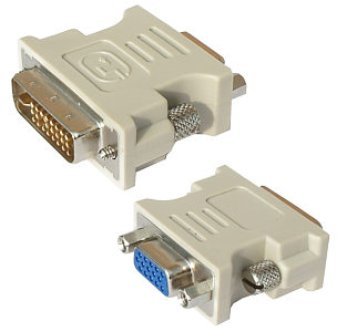

Falls es in Wirklichkeit ein DVI-I Ausgang ist, reicht ein 3€ DVI zu VGA Adapter der vielen Grafikkarten schon beiliegt.
Falls es wirklich ein DVI-D Ausgang ist brauchst du einen teuren Konverter mit DAC, z.B. http://www.amazon.de/Adapter-Audio-...92280706&sr=8-1&keywords=dvi+to+vga+konverter

Moderne Grafikkarten und manche Onboard Grafikkarten haben tatsächlich kein VGA mehr im DVI Stecker drin. z.b. ATI 290
Die Adapter passen dann nicht. Da hilft nur andere Graka oder anderer Monitor.

Ja es ist definitiv DVD-D, ich habs ja vorher mit den Bildern auf Wiki abgeglichen.
Der Port hat links einen querliegenden Pin und rechts daneben dann 24 Pins.
