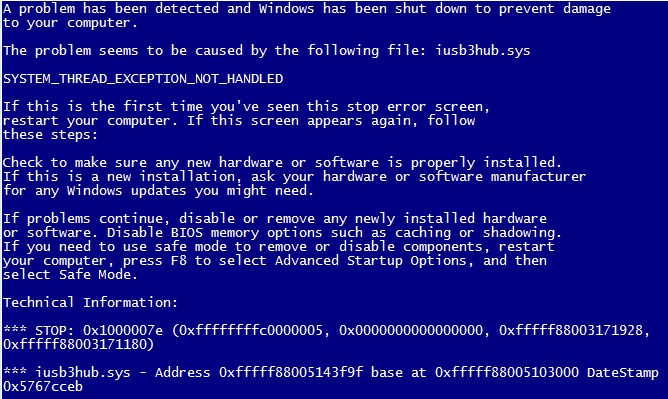

wie im Betreff steht nutze ich VirtualBox, aktuell 5.1.18.
Host und Gast sind jeweils Windows 7 64-Bit.
USB 2.0 läuft auch problemlos, aber ich wollte nun USB 3.0 in der VM nutzen.

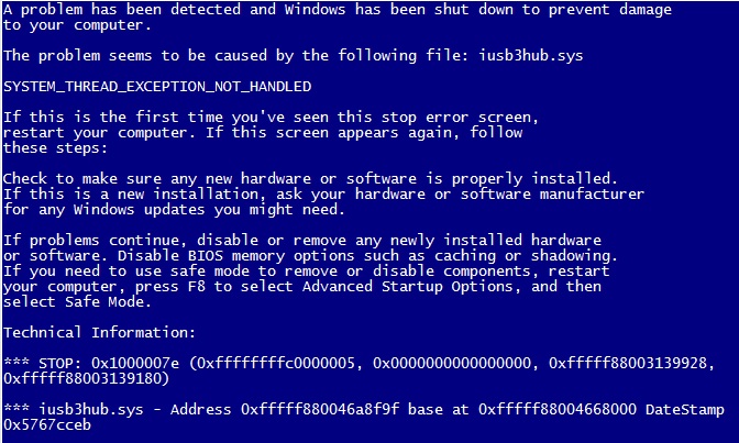

Nachdem ich auf diese Renesas-Treiber gestoßen bin und diese installiert habe, danach die VM beendet, in den VM-Einstellungen USB 3.0-Controller aktiviert und wieder gestartet habe, mich am Gast angemeldet habe, versuchte er den Treiber zu installieren bzw. zu finden und stürzte mit einem BlueScreen ab.
Die VM startet aber kurz darauf wieder automatisch, also wieder am Gast in Windows angemeldet, er suchte wieder, wieder BlueScreen - Spiel von vorne.
Danach konnte ich mich am Gast anmelden, er sucht nichts mehr und auch kein BlueScreen mehr (bisher).
Andere USB 3.0 Treiber (für die VM) konnte ich nicht nutzen:
https://www.computerbase.de/downloads/treiber/mainboards/usb-3.0-host-controller-treiber/
Ich habe einen Quad Q6600.
Eine extra Karte für USB 3.0 wurde damals von mir eingebaut, weil das Mainboard (MSI P35 Neo2) kein USB 3.0 hat.:o
Problem:
Ich kann zwar einen USB-Stick an USB 3.0 anschließen, aber in der VM nicht nutzen. Schließe ich diesen am USB 2.0 an, so kann ich diesen in der VM nutzen.
Am Host funktioniert der USB2.0-Stick sowoahl am USB 3.0 als auch USB 2.0.
Am Host funktioniert USB 3.0 generell!
Es wird mir auch noch im Geräte-Manager der VM ein Unbekanntes Gerät angezeigt, welches mir beim Installieren von Treibern (automatisches Suchen auf Festplatte) den ersten BlueScreen bescherte.
Edit:
Das Intel Driver Update Utility fand auch keinen Treiber.
