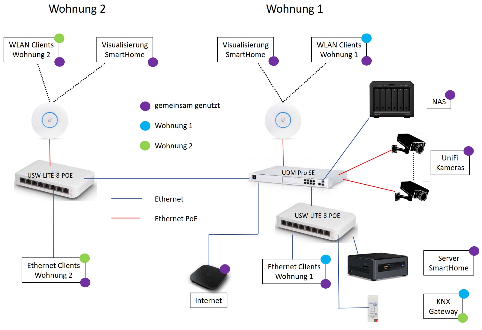

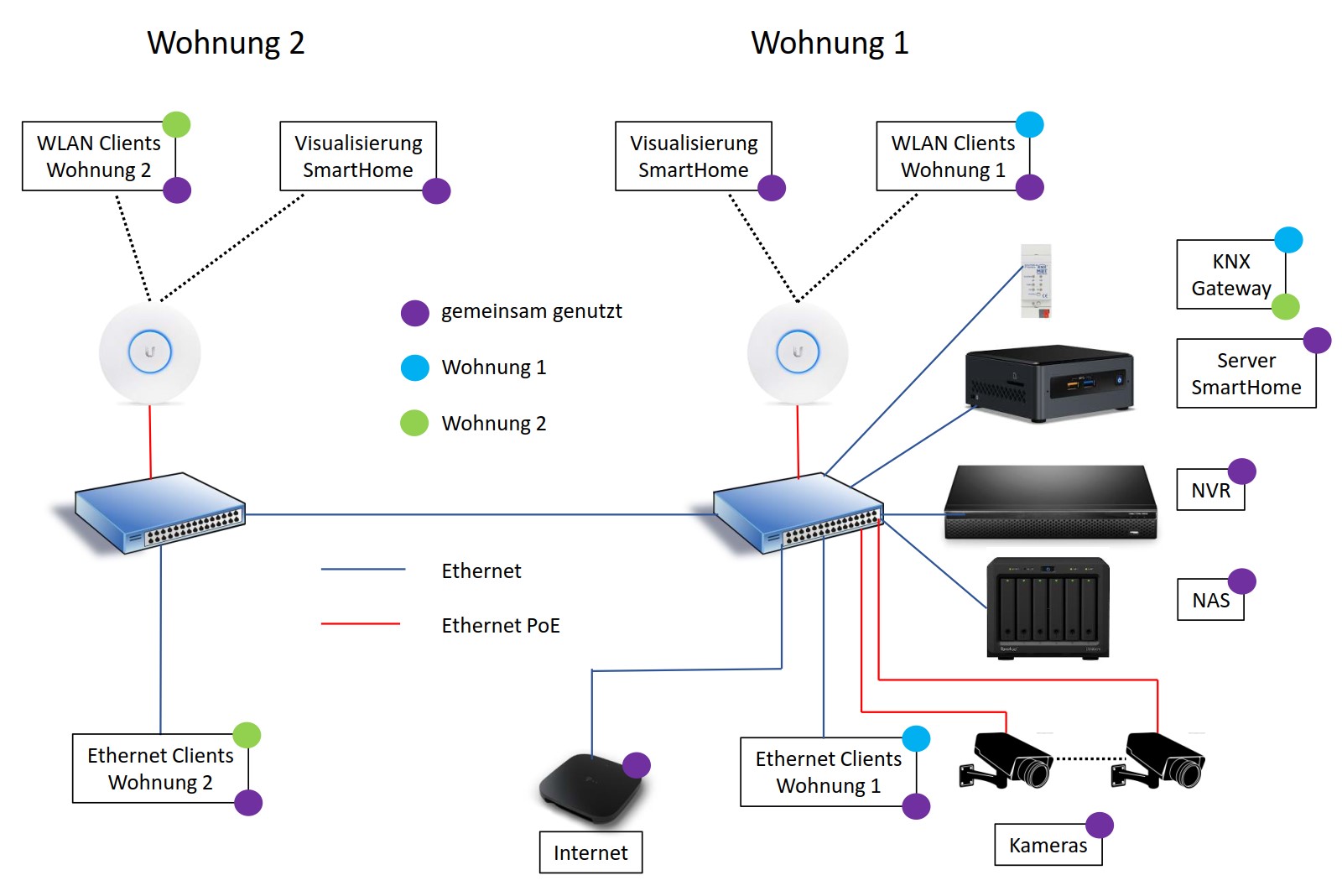

wir (meine GöGa und ich) werden in die Einliegerwohnung des Hauses unseres Sohnes ziehen, das gerade im Entstehen ist.
Ich mache mir gerade Gedanken über die IT und dabei insbesondere über das Thema VLANs.
Es soll ein gemeinsamer Internetzugang genutzt werden.
Wir vertrauen einander zwar, so dass aus diesem Grund keine Trennung der Netzwerke nötig wäre. Es gibt aber Gründe, die die Einrichtung von VLANs nötig machen. Beispielhaft nur folgende:
  • jeder Haushalt hat ein SONOS System. Zwei SONOS Systeme im gleichen Netzwerk geht nicht.
  • Verhinderung, dass Geräte "nach Hause telefonieren" und Zugriff auf interne Geräte haben (z.B. Staubsaugerroboter).
Ein Bild der Struktur hängt hier an.
Ich bin zwar recht IT affin und kenne mich mit den Basics gut aus, aber VLAN ist absolutes Neuland für mich.
Lässt sich das so realisieren? Habe ich die Struktur richtig dargestellt?
Dann die Infrastrukturhardware:
  • Zwei Ubiquity Accesspoints sind jetzt schion vorhanden und ziehen mit um.
  • In Wohnung 1 soll ein 24 Port PoE-Switch (12 x PoE reicht) und min. 2 10GB Ports werkeln.
  • In Wohnung 2 reicht wohl ein kleiner PoE-Switch mit 8 Ports, davon der Uplink 10GB.
Welche Switche könnt ihr mir empfehlen? Müssen die Layer 3 können?
Können die Ubiqutity APs Clientbasierend VLANs? (Also z.B. AP hängt am Switch-Port, der VLAN1 und 2 hat, gibt aber Client a nur VLAN1, Client b VLAN2 und Client c beide).
...und wenn es dann an die Einrichtung geht, komme ich bestimmt wieder, verlasst euch drauf :D
Hi,
Da du bereits Unifi hast, würde ich bei denen bleiben.
Nein, müssen sie nicht. Allerdings muss dann eben Traffic der von VLAN A zu VLAN B will zwangsmäßig über den Router. Sollte aber kein Problem sein.
Nein, du kannst nur mehrere SSIDs machen, die jeweils ein eigenes VLAN haben, z.B. Wohnung1 -> VLAN1, Wohnung2 -> VLAN2
Nun genereller:
Was dir definitiv noch fehlt, ist ein VLAN fähiger Router. Keine Ahnung, was du aktuell hast, aber da würde sich eine Unifi Dream Machine Pro oder ähnliches anbieten.
Bezüglich deiner Aufteilung Gemeinsam / Wohnung 1 / Wohnung 2 kann ich dir nur sagen, dass du da vor allem mit Smart Devices die man nicht auf IP-Basis konfigurieren kann, Probleme haben wird.
Effektiv wirst du bei dir 3 VLANs brauchen:
  • Main (Shared)
  • Wohnung 1
  • Wohnung 2
Dazu kommen dann die Firewall Regeln. Als Beispiel:
Wohnung 1 darf ins Internet und zu Main
Wohnung 2 darf ins Internet und zu Main
Main darf alles (W1, W2, Internet)
Je nachdem, was du dann per WLAN noch brauchst machst du 2 oder 3 SSIDs mit den jeweiligen VLANs.
In Summe kannst du da noch viel mehr oder detailierter machen, aber das wäre nur so eine Idee.
Eine günstige Option wäre ein TP Link ER605.
Da hätte man neben dem WAN Port noch 4 LAN Ports für VLANs.
Das lässt sich auch über das Webinterface komfortabel konfigurieren.
Tu Dir selbst einen Gefallen und leiste Dir ein Unifi System und nicht nur die Access Points.
Endet sonst in Frickelei.
Ich würde einfach eine UnifiDreamMachine einsetzen, da ist das ganze ohne großen Aufwand konfiguriert.
Cu
redjack
Wenn du damit meinst, dass die Clients unabhängig ihres Standortes ein VLAN zugewiesen bekommen, dann ja, das geht. 802.1x bzw. RADIUS ist das Stichwort. In deinem Falle ist das meines Erachtens aber unnötig, da die VLANs ja nicht örtlich gemischt auftreten, sondern explizit separate Teile des Hauses betreffen. Auch ist es ja eher unwahrscheinlich, dass du mit LAN-Geräte mal hier und mal da anstöpselst. Die Dynamik von MAC-basierten VLANs bringt daher keinerlei Vorteile.

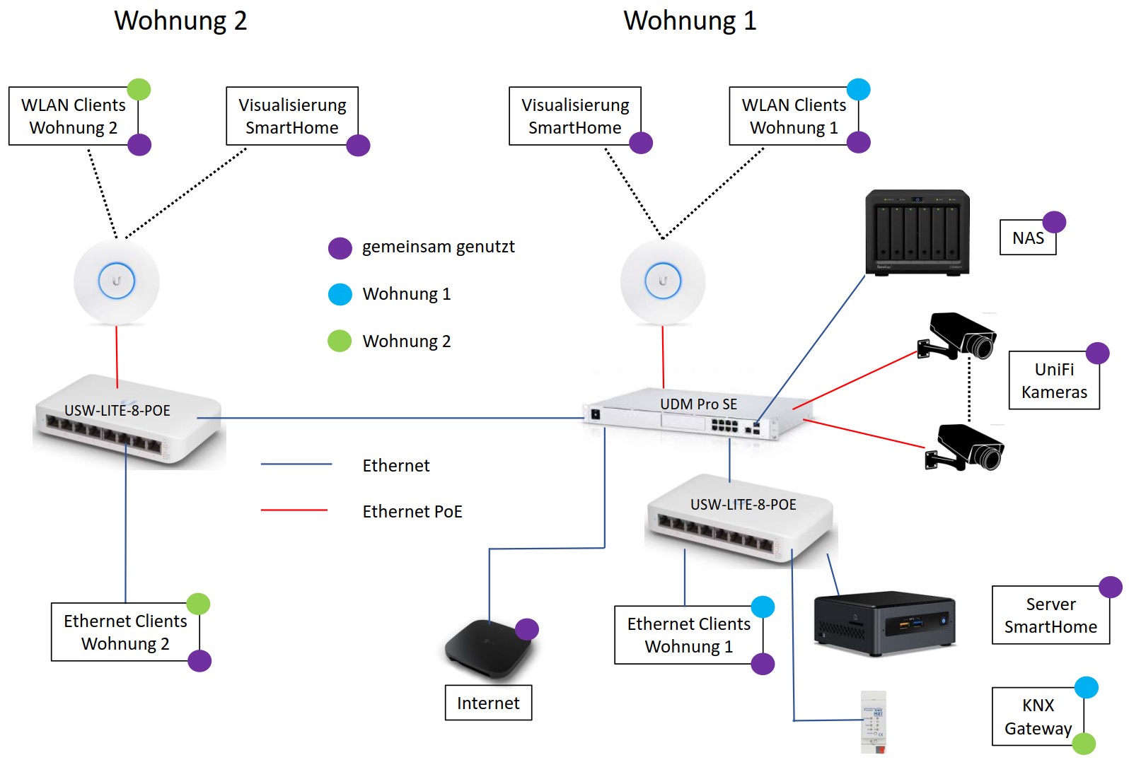

Zuerst einmal vielen Dank für die zahlreichen Tipps. Auch wenn ich mit meinem IT-Halbwissen noch nicht alles bis ins Detail verstanden habe - aber da helft ihr mir bestimmt wieder :).
Der entscheidende Hinweis war der mit der UDM. Die UDM Pro SE ist ja die eierlegende Wollmilchsau. Da spare ich mir z.B. schon den NVR. Auch der UniFi Controller, der auf einer VM des Servers geplant war, ist da integriert.
Ich habe den eingangs gezeigten Hardware-Setup mal angepasst. Passt das nun?
Folgende Frage habe ich noch:
Unser Internetanschluss wird Glasfaser von der Telekom werden. Kommt aber erst Anfang kommenden Jahres. Vorher wird DSL per Kupfer ins Haus geführt.
Was brauche ich da zur UDM noch an Hardware? Nur ein Modem?

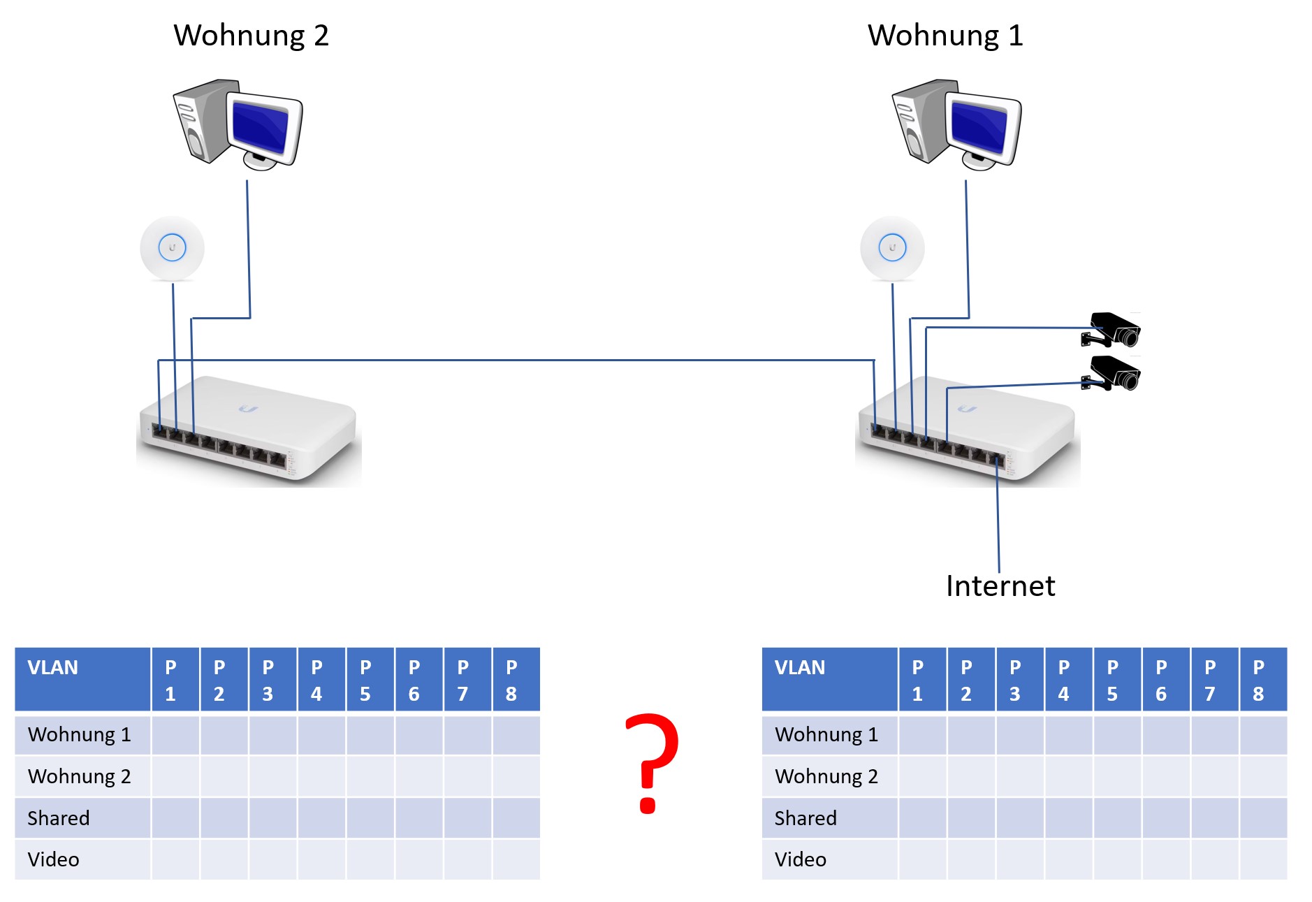

Würde davon ausdrücklich abraten. Und von einer dream machine erst recht.Völlig unnötig teuer und kompliziert.
Die UDM ist nicht für den deutschen Markt gemacht, hatte jahrelang Probleme mit pppoe und anderen Eigenheiten der deutschen Internetanbieter.
Wenn man mal auf die schnelle googlet hat das Teil immer noch Probleme mit pppoe, was bei der Telekom Pflicht ist.
Sofern es die Hausverkabelung es zulässt brauchst du genau einen VLAN fähigen Switch. Da richtest du 4 VLANs ein (Kameras separates VLAN) und weisst diese den entsprechenden Ports zu.
Also im wesentlichen würde ich 4 getrennte nette aufbauen, die dann über VLAN regelwerke miteinander verbunden werden.
WHG1 darf auf alles außer WHG2
WHG2 darf auf alles außer WHG1
Shared darf nur auf VIDEO
ViDEO darf auf nichts
@h00bi seit der SE ist die UDM mE durchaus eine passable Option. Überteuert ist sehr relativ... gerade wenn 10G relevant ist, ist die UDM sogar eine recht billige Option.
Was an einer UDM kompliziert sein soll is mir nicht ganz klar... kA wann Du das letzte mal damit zu tun hattest, aber mittlerweile funktioniert der Einrichtungsprozess der UDM/UDR Geräte so wie er sollte.
Dass ehere Problem der Unifi Setups ist der beschränkte Funktionsumfang. Für das Setup vom OP ist es aber eigentlich perfekt.
Bezüglich PPPOE: zum Setup WAN-Modem temporär im NAT Betrieb nutzen und gut ist... Im Nachgang geht das PPPOE Setup meines Wissens ohne Probleme. Mit Glasfer reicht dann angeblich dieses SFP Modul direkt in der UDM: https://geschaeftskunden.telekom.de/internet-dsl/produkt/digitalisierungsbox-glasfasermodem-kaufen
(Der teure part in dem initialen Setup war vorrangig der Switch in der 2ten Wohnung wegen 10G. Wenn man die Kohle hat, ist ein USW-Enterprise-8-PoE sicher die beste Lösung vA 2,5G und PoE bereits integriert.
Die Kombi aus PoE und 10G ist halt schweinsteuer. Billigere Lösung: PoE über Injektoren fahren.
Im Bereich 10G und PoE ist der Markt echt dünn und es wird sowieso teuer... ich hab selbst einen Netgear MS510TXPP hier der nur marginal billiger war als der damals nicht verfügbare Unifi Enterprise Switch.)
So ganz kann ich dein Setup nicht nachvollziehen. Du mischst eifrig "gemeinsam genutzt" mit "Wohnung x". Das ergibt für mich keinen Sinn. Wenn das LAN in Wohnung1 eh "gemeinsam genutzt" wird, widerspricht das dem Grundgedanken der Trennung der Netzwerke.
Tja, beim Thema VLANs hat es wohl noch nicht "klick" in meinem Hirn gemacht.
Wenn ich die Konfig von h00bi heranziehe...

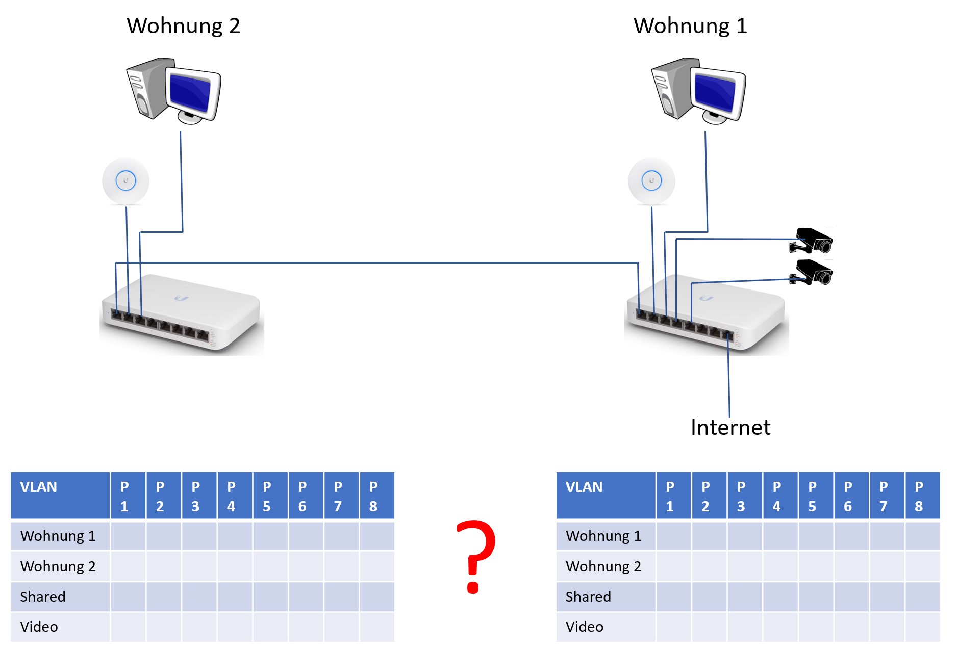

...und daraus ein einfaches Setup plane (siehe Anhang), kann ich das doch mit tagged VLANs realisieren?
Wie müssen denn dann die Ports konfiguriert werden (siehe Tabellen auf der Zeichnung)?
VLANs sind virtuell, steckt ja im Namen, aber prinzipiell sind es separate Netzwerke. Ohne VLANs und mit 2 Netzwerken müsste jedes Netzwerk über komplett eigene Infrastruktur verfügen, eigene Switches, eigene Access Points und eigene Kabel. Mit VLANs kann diese Infrastruktur jedoch gemeinsam genutzt werden, nämlich durch eine virtuelle Trennung. Ein VLAN-Switch mit 8 Ports, von denen 4 Ports zu VLAN A und 4 Ports zu VLAN B gehören, ist nichts anderes als 2 4er Switches. Er könnte aber genauso in 2+3+3 Konfiguration laufen, also effektiv 3 Switches darstellen. Mit VLANs spart man also vereinfacht ausgedrückt physischen Kabelaufwand und doppelt und dreifache Geräte.
Erstmal nicht, nein. VLANs sind wie gesagt nur virtuelle Netzwerke, nicht mehr und nicht weniger. Die Verbindung untereinander muss über ein Gateway erfolgen, einen Router. Dieser ist dafür verantwortlich, den Zugriff zwischen diesen Netzwerken zu erlauben oder zu unterbinden.
Aus obigem Grund lässt sich das so nicht sagen bzw. es bringt im ersten Moment wenig. Du hast in der Zeichnung nur zwei Switches. Da kannst du munter Geräte anschließen, aber ein Gateway hast du damit trotzdem noch nicht und die Geräte hätten auch nur in ihrer jeweiligen Port-Gruppe aka VLAN Kontakt zueiandner, aber nicht zwischen den Gruppen/VLANs.
Bevor Einwürfe kommen: Ich spreche hier von einem L2-VLAN-Switch. Layer3-Switches sind Hybride zwischen Switch und Router, aber natürlich auch teurer.
Ungefähr so könnte ein VLAN-Setup mit in diesem Fall 3 Netzwerken aussehen:
Code:
# Router (fortgeschritten) #
  LAN1       LAN2       LAN3
(Wohnung1) (Wohnung2) (Shared)
P1@VLAN10  P2@VLAN20  P3@VLAN30
# VLAN-Switch                 # P8@10+20+30 ----- P8@10+20+30 # VLAN-Switch          #
 P4@10   P5@10   P6@20   P7@30                                 P1@10   P2@20   P3@30
W1Gerät W1Gerät W2Gerät SharedGerät                           W1Gerät W2Gerät SharedGerät
Der Router beinhaltet in seiner Firewall die Zugriffsregeln. Dort wird also definiert, dass VLAN10 aka Wohnung1 nicht mit VLAN20 aka Wohnung2 reden darf und umgekehrt, aber beide dürfen mit VLAN30 aka Shared reden - oder wie auch immer man die Zugriffsrechte individuell einrichten möchte.
Nicht ohne Grund habe ich in #8 auch zwei Lösungen präsentiert, die gänzlich ohne VLANs auskommen und auch keine nennenswerten Firewall-Kenntnisse voraussetzen. VLANs bewegen sich nun mal klar außerhalb der 08/15 Netzwerktechnik, die man von Fritzbox und Co kennt. Dementsprechend steigt die Komplexität und die Lernkurve ist entsprechend.
Reaktionen: TomH22

Alter5ack schrieb:
Das von h00bi beschriebene Setup...
...wird also mit der UDM Pro SE und den Switches USW-Lite-8-PoE funktionieren?
Prinzipiell ja. Unifi ist immer ein wenig teurer, aber das muss jeder selbst wissen. Ich mag - und hab - die APs, aber Switches und Router sind mir zu teuer und hatten in der Vergangenheit auch stets ein paar Problemchen - wobei ich absolut nicht auf dem Laufenden bin was das angeht.
Reaktionen: Alter5ack
