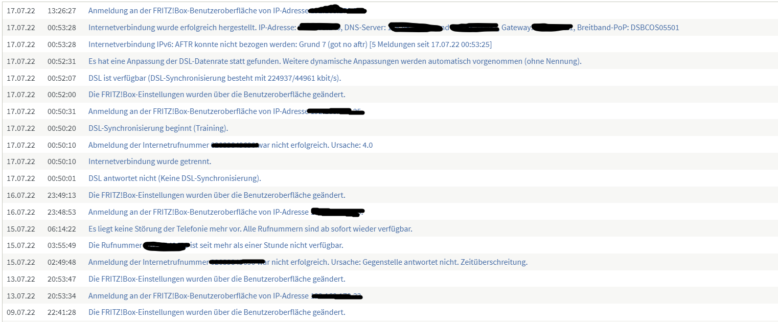

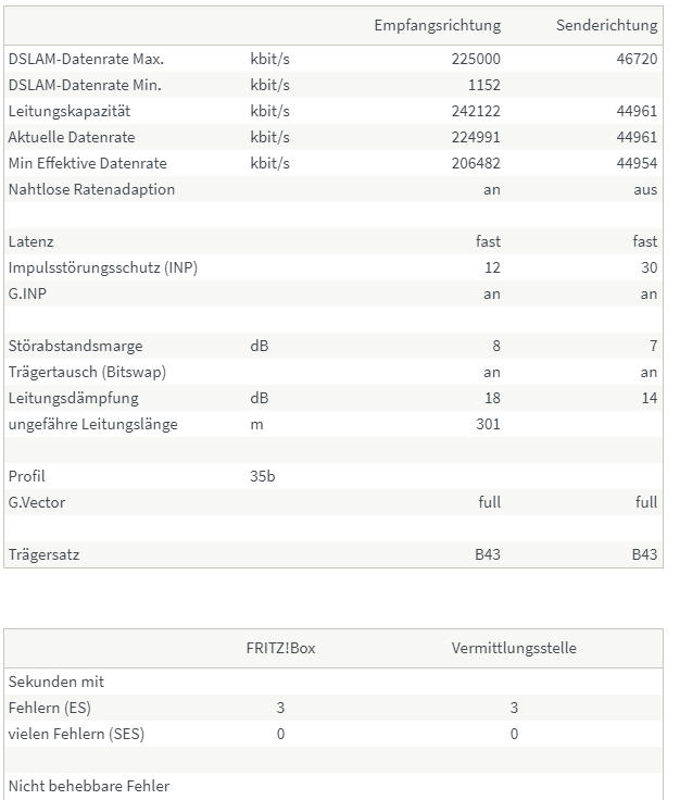

unzwar habe ich schon seit einem Jahr (seit dem hier ausgebaut worden ist auf vDSL 250mbit) Synchronisierungsabbrüche welche relativ sporadisch ist. Mal hab ich einen Monat ruhe mal kommt es einmal pro Woche mal ist es täglich. Mein Provider ist die Vodafone mit einer 250mbit Leitung und einer Fritzbox 7590. Angeschlossen ist der Rechner ganz normal per LAN Kabel ohne Dlan oder ö.ä.
Vor einigen Monaten war ein Techniker vor Ort konnte leider nicht wirklich was feststellen. Es wurde die Dose in der Wohnung gewechselt, er hat mich auf einen anderen Port am Verteilerkasten wohl gelegt und nachdem die Fritzbox getauscht worden ist hatte ich 1-2 Monate ruhe da ich mit der alten Box Mittags sporadisch im Stundentakt abbrüche hatte.
Im Keller wurde auch am Verteiler geguckt dort hat er mich auf einen anderen Port gelegt und meinte es könnte daran liegen dass das Kabel zu kurz ist weswegen es mit einem weiteren Kabel verlötet erweitert wurde. Für mich ist das allerdings nicht wirklich plausibel da es auch mal vor kommt das ich einen Monat mal ruhe habe sonst wäre es halt täglich oder paar mal in der Woche.
Ich habe euch mal paar Daten hinzugefügt vllt. hat ja mal einer ein ähnliches Problem gehabt und kann mir da weiterhelfen.

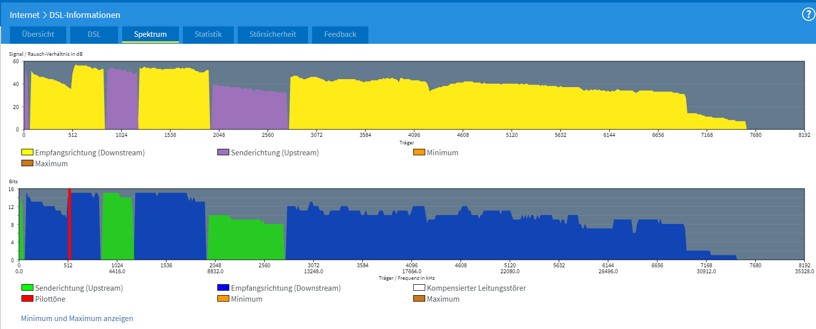

Der Bereich ab 17MHz sieht schon sehr gestört aus, könnte DLAN vom Nachbar sein, was da reinfunkt.
Das erste Bild würde ich übrigens nochmal neu zensieren, Rufnummer und öffentliche IP sind erkennbar. Du hast die private, nicht routbare IP geschwärzt.
Fürs Erste könntest Du die Störsicherheit hochstellen, längerfristig müsste man die Störquelle ausfindig machen und beseitigen.
Soweit ich weiß hat der Nachbar über mir DLAN, allerdings kann ich ihm das ja nicht verbieten da er sonst auch kaum in den anderen Zimmern wohl Empfang hat.

Du hast ein Recht auf einen relativ störfreien Anschluss. Ich weiß jetzt nicht ab welchem Schwellwert, aber theoretisch kann man sich bei derartigen Störungen an die Bundesnetzagentur wenden.

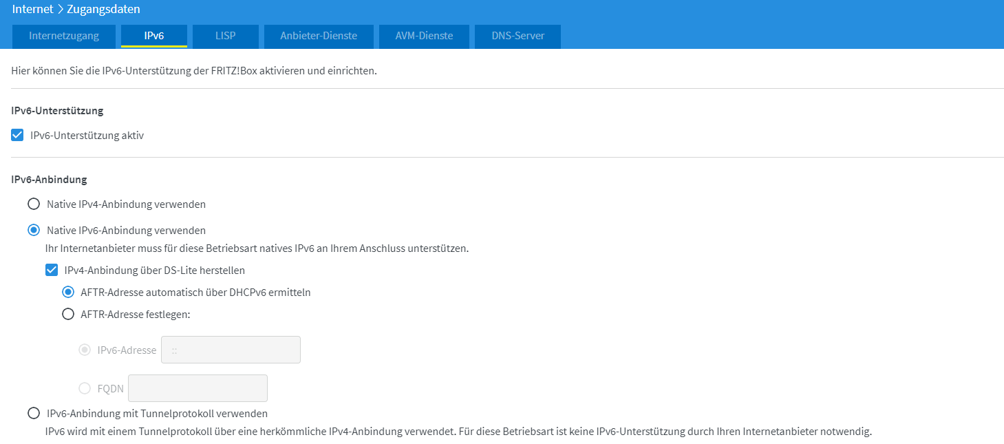

mal den haken unter
ipv6 bei
IPv4-Anbindung über DS-Lite herstellen
wegnehmen
vodafone vdsl bietet keine ipv6
Den haken oben IPv6 Unterstützung aktiv weg machen ? @hantelfix
EDIT: GEFUNDEN! :)
Reaktionen: hantelfix
Würde mal sagen ohne IPv4 Anbindung war CS:GO ganz schön laggy :(
Vodafone Glasfaser
Meinte als ich DS-Lite ausgeschaltet habe dann hat es leider bei CS:GO ziemlich unsmoothy gelaggt. :D
Du musst auch DS Lite anmachen vodafone hat nichts anderes, kannst bei Vodafone anrufen dass du eine öffentliche IPv4 benötigst weil du z.b dein Smart Home nicht von außen erreichst, das kann unter Umständen dein spielerlebnis verbessern aber ohne Garantie.
Hab laut vodafone eine öffentliche IPv4 Adresse allerdings keine IPV6 adresse :/
Der Bereich ab 17 Mhz sieht sogar besser aus als der Bereich davor.
Der Knick kurz nach 17,6 Mhz ist normal (Übersprechen von VDSL Anschlüssen).
Zumindest in dem Screenshot lässt sich DLAN nicht eindeutig erkennen.
Man müsste hier mal ein Spektrum mit der Min/Max Anzeige aktiv sehen nach etwas Laufzeit.
Bezüglich DLAN vom Nachbarn - such das Gespräch mit ihm und versuche eine WLAN Ersatzlösung für ihn aufzubauen (wenn Fritzbox dann z.B. mit Fritz meshfähigen Repeatern). Bringt meistens mehr Geschwindigkeit und für dich hoffentlich Ruhe am Anschluss.
