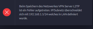

ich versuche jetzt die VPN Verbindung einzurichten. Obwohl ich mir das Video angeschaut habe bekomme ich eine Fehlermeldung. Was muss ich als Adressbereich eintragen? Mein Gateway das USG hat doch die 192.168.1.1, das wenn ich aber eintrage bekomme ich eine Fehlermeldung. Ich hab mich bei DynDNS registriert, welche Daten davon muss ich dann eintragen? Er erwähnt nur, dass die DynDNS einzutragen ist, ist das unter Account Status meine aktuelle IP, oder muss ich erst noch einen vHost erstellen und bekomme dann weitere Daten?

Du musst für das VPN ein separates Subnetz anlegen, welches nicht im Bereich des internen LANs liegen darf.
