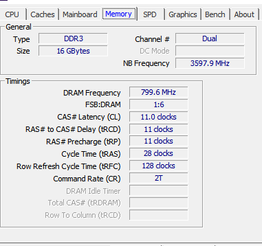

DDR3 - siehe Abbildung 800MHZ
PowerColor Vega 56 Red Dragon

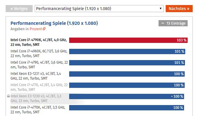

RD78 schrieb:
Das ist aber keine Lösung, sondern bestenfalls ein ein Tropfen auf den heißen Stein:
Übertakten fällt auf dem H87-Board ja ohnehin flach, von daher halte ich den Wechsel auf den 4790K für recht unsinnig. Dann besser gleich auf einen neuen Unterbau wechseln oder eben mit den niedrigen min fps ne Weile leben.
Mit dem H87 Pro4 kann man problemlos übertakten (vorrausgesetzt man hat ein aktuelles BIOS) , aber dennoch lohnt sich ein Umstieg auf den i7 4790K nicht wirklich, außer man würde diesen wirklich günstig schießen. Wunder darf man dann aber auch nicht erwarten.

Findest du? Ich glaube dass der 4790K schon deutlich stärker ist. Mit etwas Geschick bekommt man den Allcore auf 4.6-4.7Ghz im OC und dann sind das gut 1Ghz mehr Takt, als der Xeon.
