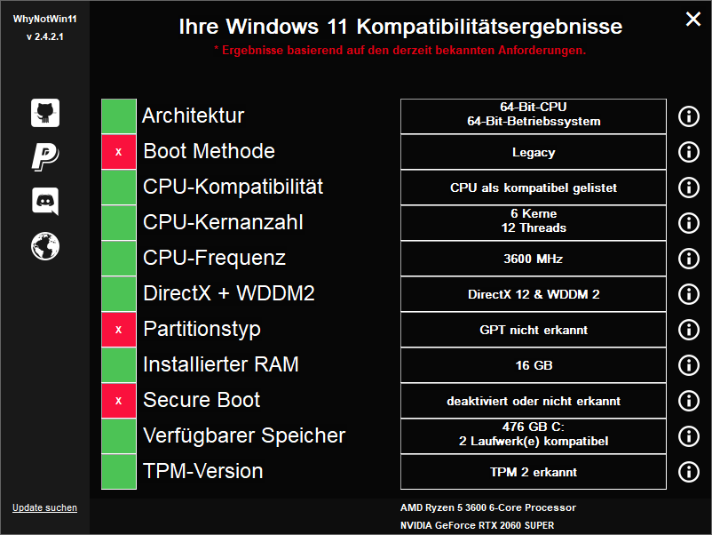

Hier der Screenshot!
Ja, wie vermutet: Installation im MBR-Partitionsstil - CSM muss da ja aktiviert sein
und somit ist dein System auch im BIOS/Legacy.
Das wird so nichts mit Windows 11.
