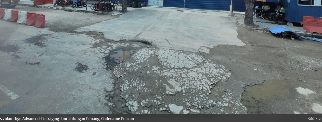

Und da beschweren wir uns über unsere Straßen. :)
