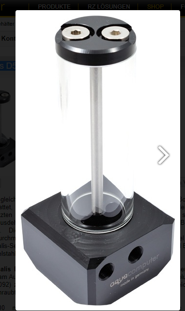

Wenn man die Pumpe unten am AGB anschliesst, schliesst man dann die Hard Tubes 1x unten an der Pumpe und 1x oben am AGB?
Das kommt auf den AGB an. Wenn der oben Einlässe hat würde es gehen.
Standardmäßig sind Ein- und Auslass unten an der Pumpe. Bei AGBs mit Multiport-Tops kannst du auch oben den Einlass legen, da braucht's aber meistens noch ein internes Röhrchen dazu, damit keine Luft angesaugt wird.
Wie viele Hard Tubes müssen dort angeschlossen werden, wenn ich unten die Pumpe montiert habe.
Du brauchst immer nur einen Ein und Auslass(unten). Der Rest wird mit Verschußstopfen geschlossen.
