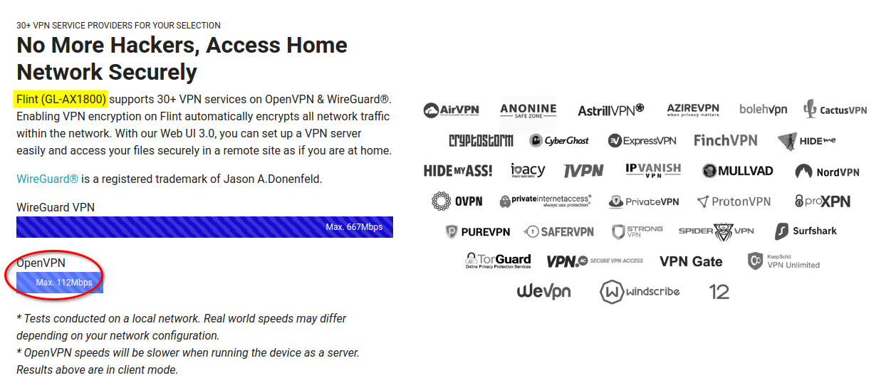

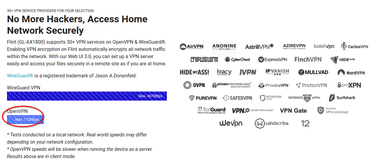

Ja, können die GL.iNet-Kisten. Limit bei OpenVPN ist aber wohl 85 MBit bis 112 MBit/s, je nach Modell.
Der im Bild zu sehende brandneue GL.iNet Flint GL-AX 1800 kostet bei Amazon übrigens nur 99,- € incl. Versand.
Als besseren Tipp hätte ich da den Asus RT-AC86U WLAN-Router. Der hat auf seinem SoC einen Koprozessor, der den AES-Standard hardwaremäßig ver-/entschlüsseln kann, hat.
Dadurch erreicht man bei OpenVPN ca. 240 MBit. Kosten tut der - im Verhältnis zu dem was er bietet - nicht mal so viel, nämlich ca. 110 €.
Aber ich glaub', das ging jetzt irgendwie an der Ursprungsfrage vorbei. Da war ja ein Router mit 2 WLAN's gesucht.
