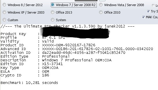

Hallo fritz3
Mit The Ultimate Pid checker kannst du deinen Windows Key prüfen, und nach unkenntlich machen deines Key`s , unbedingt die zwei Stellen im Bild beachten, kannst du einen Screenshot davon hier zum auswerten einstellen. Danke
Ist ja nicht schön, dass das nicht auf dem Aufkleber hinterlegt wurde das es sich um einen OEM:COA Key handelt.
Wie auch immer. Kann ich den telefonisch wieder aktivieren?
gruss.fritz

konnte den selben Key per telefonische Aktivierung aktivieren, allerdings ...
Es war keine Auswahl für den Standort und keine Telefonnummer für kostenlose Aktivierung vorhanden, der alte ID Code wurde nicht akzeptiert. Hier die akutelle Telefonnummer: 0800 2848283
Beim ersten Anruf, die ID-Nr. vom Bildschirm per Tasten-Eingabe wurde der Code nicht akzeptiert.
Beim zweiten Versuch klappte es einwandfrei. Die Ansage teilte mit, das man sich den erhaltenen Bestätigungscode aufschreiben sollte um ihn erneut zu nutzen. Ist das richtig? Der alte Bestätigungscode, den ich mir auch aufgeschrieben und versucht hatte, wurde nicht akzeptiert.
gruss.fritz
