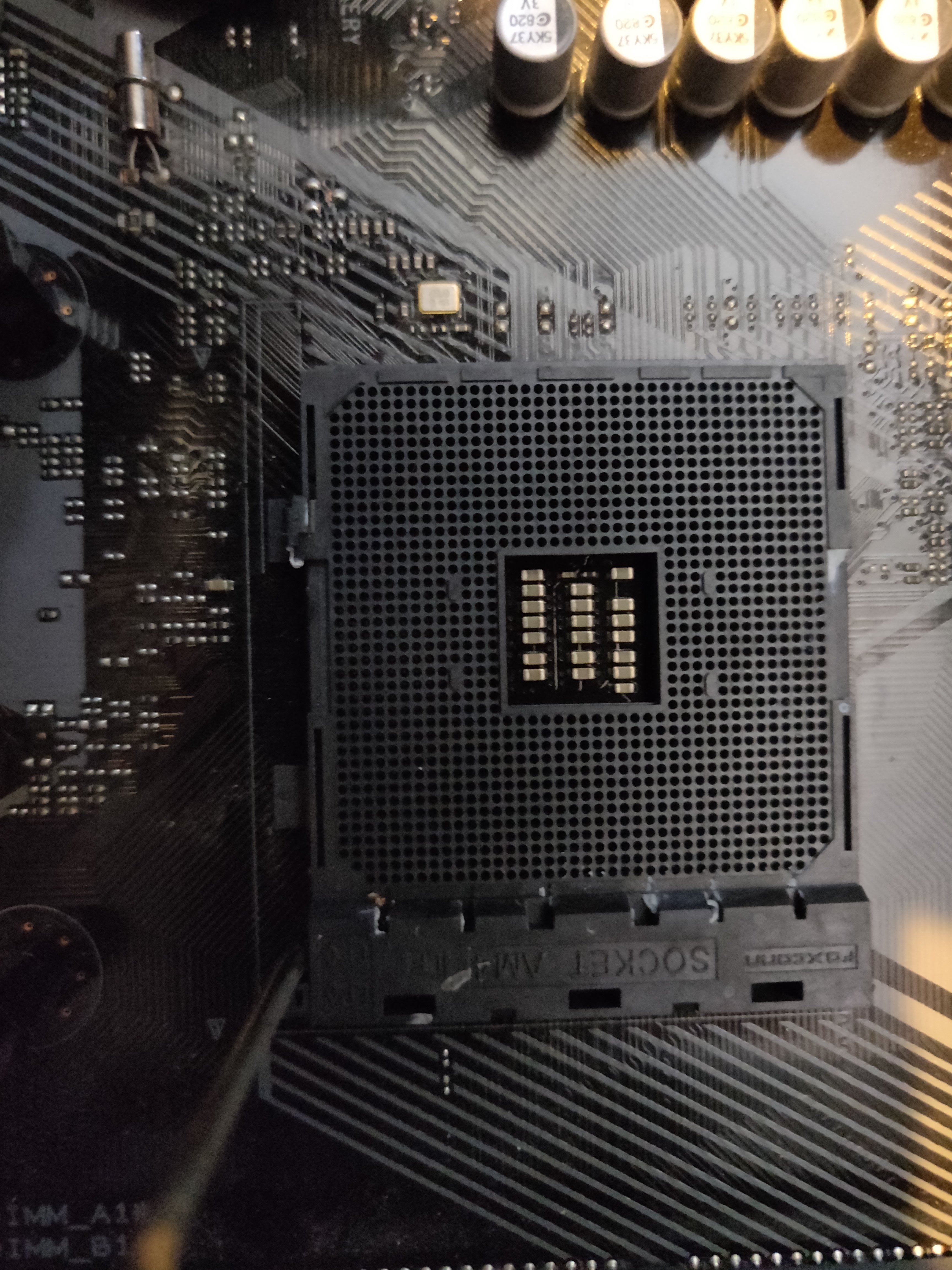

Moin,
Ja ich bin n ziemlicher Schussel aber naja.
Beim wechseln meines Ryzen 5 2600x auf n Ryzen 9 3900x ist mir n bisschen der getrockneten Wärmeleitpaste in 2 der Löcher im CPU Socket geraten. Hat jemand ne Idee wie man die wieder sauber bekommt? Möchte da jetzt nicht meine brandneue CPU mit schrotten.
System war seither nicht an (Wärmeleitpaste steckt nur in 2 löchlein fest). Bin n bissl verzweiflt. Meine Idee wäre vlt noch ne Nadel und dann min Staubsauger verhindern, dass der Brösel iwo änderst hinfliegt.... Jemand noch ne andere Idee ?

Aufn Kopf stellen und dann Druckluft von unten...
mit 'ner Nadel oder dem Staubsauger wirst du nichts erreichen.
Aber auch wenn du die da nicht raus bekommst sollte die eigentlich die Funktionalität nicht verhindern.
klar, staubsauger funktioniert einwandfrei. das zeug besteht ja nicht zu 50% aus klebstoff.

Ich würde ganz vorsichtig mit einer Stecknadel die Paste heraus pullen. Immer ein bißchen und dann in einem Taschentuch abwischen die Nadel. Ich denke mal wenn du das ein Dutzend mal gemacht hast müßten die Löcher relativ sauber sein. Kannst ja die Nadel ein bißchen mit Nagellackentferner anfeuchten.
Wenn es ne gute WLP ist die nicht leitet dann ist das relativ egal.
Vorsichtig mit der Nadel ist aber ok
Mit dem Staubsauger vorsichtig rüber,hatte ich auch schon mal gemacht und keine Schäden.

Fummel den Krümel oberflächlich mit ner Nadel raus, nicht tief reinstecken. Wenn reste verbleiben ist das auch egal, das nervt vor allem optisch/im Kopf ;)
Ich gänzlich andere Sockel gesehen was das angeht :D
Danke für die antworten der Staubsauger hat n Großteil rausbefördert (wusste doch, dass sich der Turbo-Modus iwann bezahlt macht) werde jetzt den Rest versuchen mit der Nadel rauszuholen

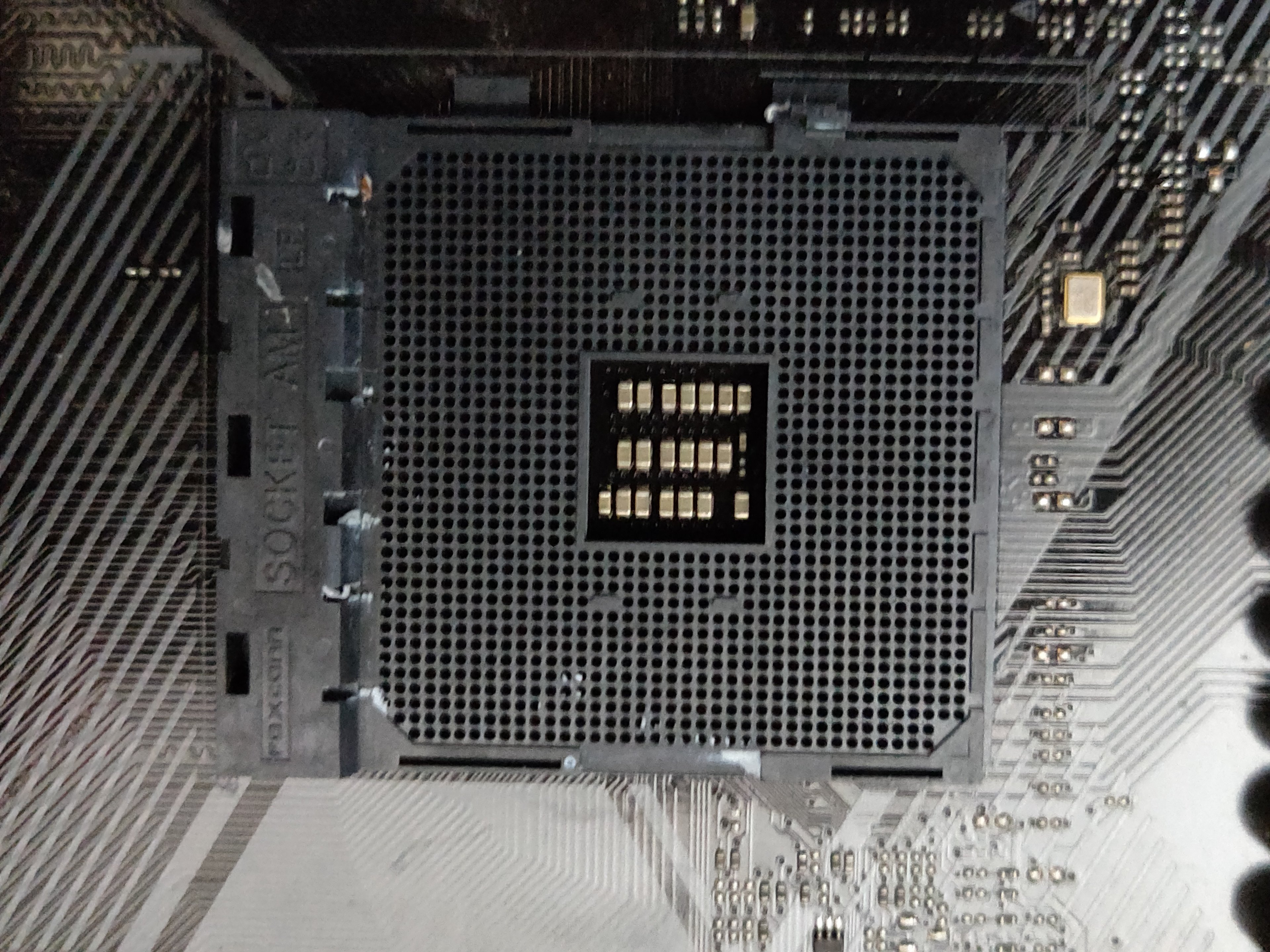

Ich würde dann ein Zahnstocher nehmen wenn die Paste noch zu fest sitz,und dann vom Staubsauger die schmale Düse auf setzen die bei einem Boden Staubsauger bei sind.
Klappt Grade alles supi hab schon die Hälfte draußen. Hab nicht mit der Nadel in den Pins rumgeeiert. Nur gelockert und abgesaugt. Klappt erstaunlich gut
Fast alles raus
