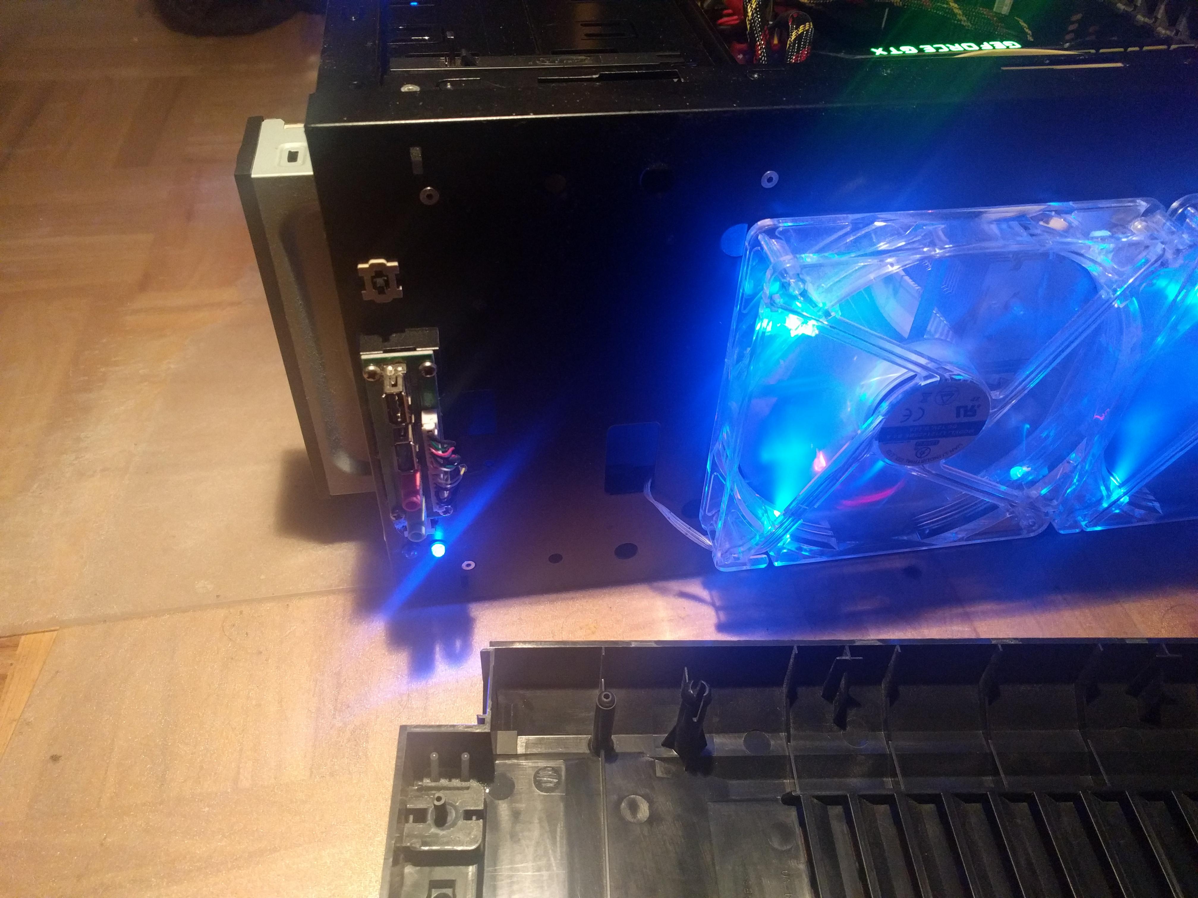

Habe mein PC Case nochmals genauer unter die Lupe genommen und habe bemerkt das ich leider keinen 420mm Radiator unterbringen kann (optional wäre halt extern).
Würde ein 360mm Radiator mit 2x140mm Lüfter (oder 3x120mm) für CPU(OC)+GPU(Titan XP) auch ausreichen?
(Mit guten Temperaturen und ohne das ein Jet im Raum startet(Lautstärke)).
Bin auch offen für Vorschläge.
Danke im Voraus!
Mfg
ZTiG
Hmmm.
Das ist jetzt ne blöde Situation.
Ja schon, aber auf der Oberseite sind ist die Platine mit USB Anschlüssen + Blech-Fläche. Das nimmt mir dann den restlichen Platz weg.
Ich könnte aber diese Platine entfernen und mit der Flex die restliche Fläche für den 3ten Lüfter wegnehmen.
Wäre gar keine so schlechte Idee oder? :)
Mit dem 420mm Radiator würde sich das dann noch gerade mit den Einschalt -und Resetknopf ausgehen.
Radiator würde dann Oben draufkommen und unterhalb (im Gäuse drinne) dann die Lüfter.
Mfg
Achso du hast das so gemeint. Du meinst die Vorderseite^^ (Wegen Rückseite dachte du meinst oben)
Und wo soll ich dann die Festplatten hin? :D
(Und wie ist meine Idee mit der Oberseite?)
