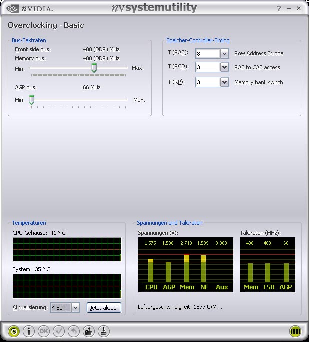

Hiho @ all
Ich habe mir heute ein Tagan (NT) eingebaut 380 W combied 275.
Seid dem ist meine Gehäuse Temp um 5 Grad gestiegen ! Woran kann das denn liegen ?
Auch drehen sich die Lüfter (einer vorne einer hinten ) bei dem NT nur ganz langsam,fast gar nicht.ich kann fast zusehen wie sie sich drehen ! Ist das normal ?
Vorher war die Temp im Gehäuse so um die 30 bis 32 Grad.

Das Tagan befördert nicht gerade viel Luft aus dem Gehäuse. Die Lüfter sind lastgesteuert, d.h. sie drehen nur hoch, wenn auch fast volle "380W" gezogen werden. Ist aber bei den meisten Computern selbst unter Last nicht der Fall.
Lösung:
Gehäuselüfter, zumindest einen hinten, der noch das Netzteil unterstützt.

Wollt nur bescheid sagen,alles wieder im grünen Bereich.Ich habe unten einen 80mm Lüfter (hinten)angebracht der zusätzlich Luft absaugt.Ergebniss ist
31 Grad im gehäuse
39 Grad CPU
