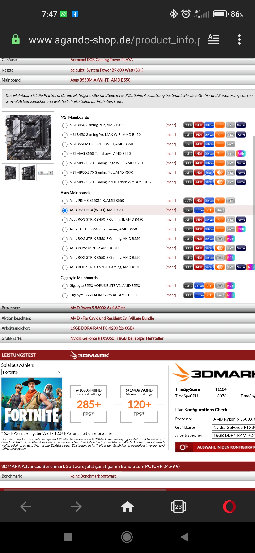

Jupp kannsde so bestellen. Dachte das Asus B550M-A hat nur zwei Ram Slots un einigermaßen passiv gekühlt ist es auch. Wobei ich die 35€ mehr für das TUF Gaming B550 wohl trotz alledem noch investieren würde aufgrund der besseren Verarbeitung.
TUF Gaming steht leider nicht zur Auswahl, und ich hätte schon gern WLAN. Und nicht ständig mit USB WLAN Sticks ärgern müssen
@Megabum Also wenn wir vom selben PC, in deinem Agando Link reden ?, da kann ich ein ASUS TUF Gaming B550M-Plus Board auswählen, für 33,90€ Aufpreis. Aber wenn dir WiFi wichtig ist und du da nicht noch weitere 20€ für ausgeben magst als extra Karte, dann bleib bei dem günstigeren WiFi Board.

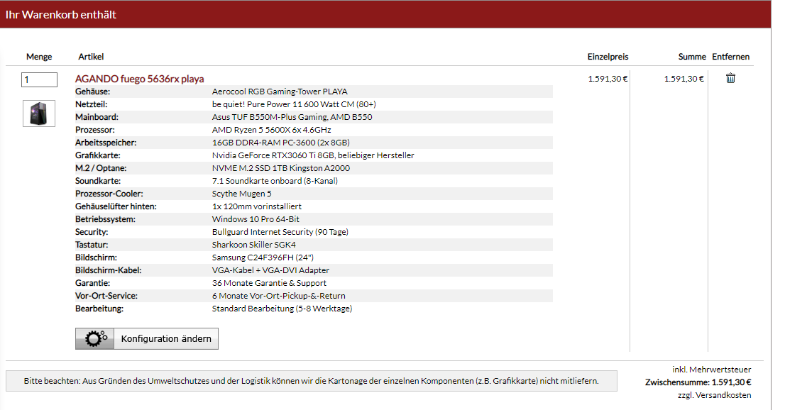

so, ich glaube das müsste jetzt passen. Was sagt ihr dazu ?. Ich verstehe nur nicht, ich wollte Creative Sondkarte noch wähler, ich bekomme aber die fehlermeldung, muss ein anderes board wählen ?
Er hat halt noch nen Samsung Bildschirm für 160€ dazu gebucht und die Tastatur für 35€. Den Samsung Bildschirm bekommst du bei Geizhals gelisteten Händlern für 40€ weniger und würde dir für 160€ nen 165Hz Monitor wenn schon empfehlen.
Ne extra Soundkarte brauchst du nicht, die 7.1 onboard des Asus TUF Gaming passt schon.

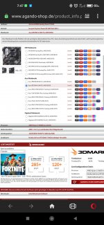

Noch eine Frage, im ersten Posting. In wie fern ist das Mainboard schlechter als TUF Gaming plus?, das Problem ist, mit dem TUF Gaming Plus, kann ich nicht mal WiFi Karte wählen, es heißt, nicht genug steck Plätze, ich muss anderes boad wählen. Genauso wenn ich mal eine creative Soundkarte will 🤔
Das liegt daran das entweder die mainboard features gemeint sind oder die gpu die Steckplätze verdeckt. tripple slot Kühler
Das kann sein ja. Aber ist B550 A-M WiFi so viel schlechter?, so hätte ich zumindest WiFi

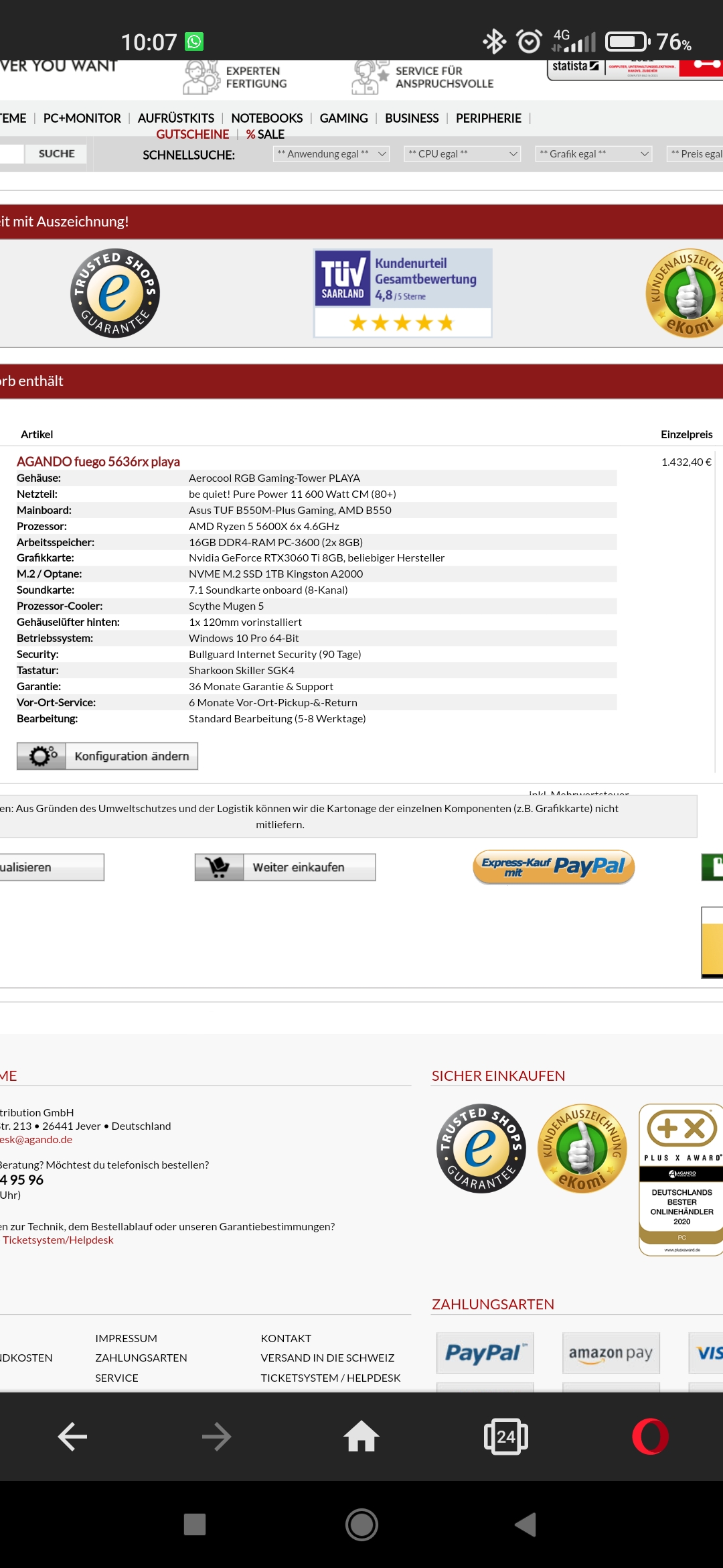

Du brauchst noch Lüfter das Gehäuse hat doch nur einen vorinstallierten
Reaktionen: cyberpirate
Meinst du für CPU?
Megabum schrieb:
Meinst du für CPU?
Nein, für das Gehäuse. Das AeroCool Playa RGB kommt nur mit einem vorinstallierten 120mm Lüfter hinten (ausblasend montiert).
Da solltest du zumindest noch einen, besser zwei Lüfter vorne einblasend montieren.
