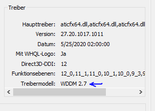

Bei der Windows 10 2004 (WDDM2.7) sollte der Grafkkarten Treiber optimalerweise
das neue "Windows Display Treiber Model (WDDM2.7)" haben.
Wird aber wohl auch bei den aktuellen Nvidia Treiber so sein.
Ob das WDDM von OS und Treiber übereinstimmt,
kann man übrigens überprüfen mit "DXdiag",
aktuell bei Windows 10 2004 - WDDM 2.7.
Das bleibt auch so bis zur "Windows 10 21H1" nächstes Jahr.
