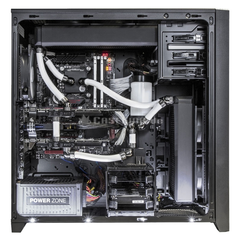

Also ich würde dickere Radis nehmen wie im bild.
Ansonsten 13/10er oder 16/10 Schläuche mit gerade/gewinkelten Schraubanschlüssen oder Steckfittiungs.
Bitspower, Monsoon, EK oder Koolance sind sehr gut aber verdammt teuer. Meist reichen die Ottonormal Anschlüsse für 1-2 Eus das Stk. von Aquatuning.
