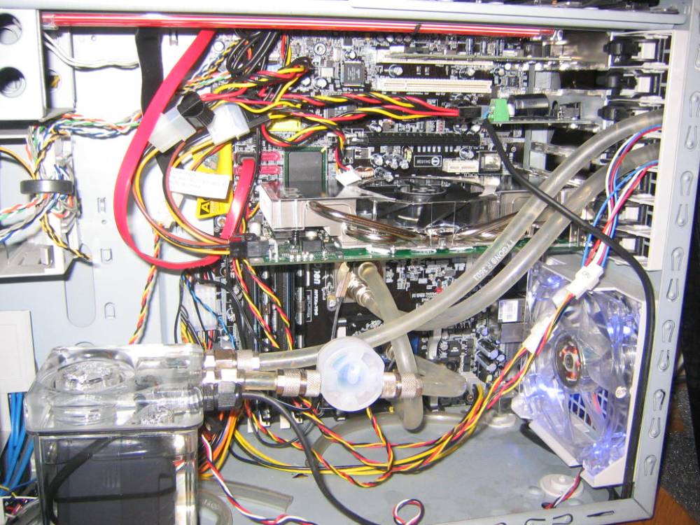

Sicher geht das, ist ja ein geschlossener Kreislauf, mach ich häufiger...;)
Je nach Halterung geht das fix, Ich brauch für einen CPU-Wechsel auf dem AOpen max 5 min...
Smash schrieb:
Kann man mit einer Wakü die CPU on the Fly wechseln?
Also ich meine Kühler abschrauben, aber Wasser drin lassen und dann CPU wechseln?
Klar wieso nicht? Wenn die Schläuche lang genug sind wird der Kühler abgeschraubt und die CPU demontiert.
Ganz simpel.
Ich hab Tygons drauf, sind super flexibel, da ist das knicken kein Thema...
Kommt auf die WLP an, Ceramique wische ich nur glatt, etwas auf die CPU, mehr nicht...
Jetzt mal nicht auf das Kabelmanagement schauen, ist nicht aufgeräumt...
