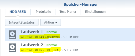

S1lverSurf3r schrieb:
Na toll und nun?
Laufen in einem Raid1.
Problem konnte ich bisher keine feststellen. Auch nicht beim Rebuild.
Kann man schon irgendwie sicher verifizieren, ob ein EFAX Model SMR verwendet?
Ich habe extra WD RED 3TB erwähnt, weil diese am leisesten sind, 4,6.. TB sind deutlich lauter
