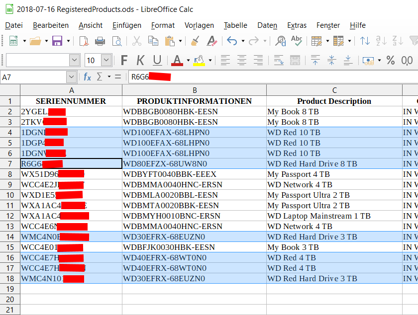

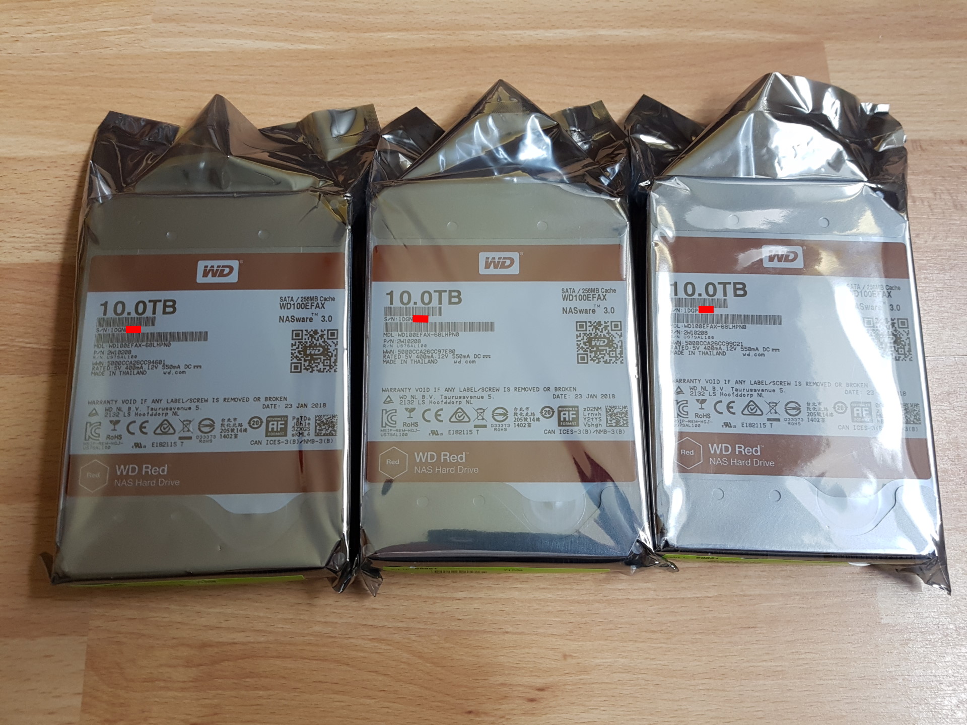

Ich hoffe sehr, dass das Statement von WD aus dem Artikel hier der Wahrheit entspicht: "WD Red 8TB-14TB are CMR-based", denn drei WD Red WD100EFAX (je 10 TB) stecken aktuell in meinem NAS.
In meinem Festplattenfundus zähle ich 17 Platten von WD, darunter acht "RED". Das muss so nicht bleiben.
