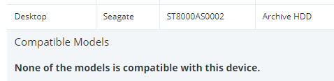

Synology hat ja zB eine Liste mit den HDDs die "kompatibel" sein. Die Seagate Archive SMR HDDs sind dort als inkompatibel ausgewiesen:
https://www.synology.com/en-global/compatibility?search_by=category&category=hdds_no_ssd_trim&filter_brand=Seagate&filter_type=3.5" SATA HDD&p=2
Bei der "WD60EFAX" steht dann im Kleingedruckten das:
Due to the characteristics of SMR, this SMR drive might have longer response time than a PMR drive. It is highly recommended not to mix SMR and PMR drives in one RAID type.
Eine Frechheit von Synology diese Laufwerke überhaupt als kompatibel auszuweisen.
