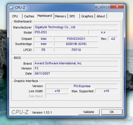

Hey zusammen,
Bin kurz davor die CPUs auszutauschen, nun hab ich mir mal die Daten von meinem Mobo angeschaut.
Es is ein Gigabyte P35-DS3 in der ersten Revision.
Der Q9550 wird jedoch erst erst ab BIOS F14 unterstützt, bei e6750 steht ab F4.
Wenn ich aber CPU-Z aufrufe und mir das durchgucke, dann steht bei Biosversion F3, also dürfte ja mein e6750 ja gar nicht funktionieren :)
Auch komisch ist, dass bei Revision A2 steht. Auf der OVP des Mobo steht jedoch Rev. 1.0
Soll ich zurerst einfach versuchen ob der Wechsel trotzdem problemlos verläuft oder kann ich eh schon damit rechnen, dass es ohne Bios Update nicht funktionieren wird.
Wie funktioniert denn so ein Bios Update? Konnte leider keine Anleitung auf der Gigabyte Seite finden..
http://www.gigabyte.de/Support/Motherboard/BIOS_Model.aspx?ProductID=3761
mfg,
SouL

Hallo Soul
Hast du einen USB Stick?Dann ist es bei Gigabyte ganz einfach das BIOS zu flashen.Ich würde aber nicht den Q9550 auf dein GA-P35-DS3 setzen,und schauen ob es geht,es würde nicht gehen.Also date erst das BIOS auf die Aktuellste Version ab
du brauchst nicht mal einen USB-Stick fürn BIOS-Flash, lad dir bei Gigabyte einfach das Tool @BIOS runter, das macht das alles für dich. So steht deinem Wechsel nichts mehr im Weg.

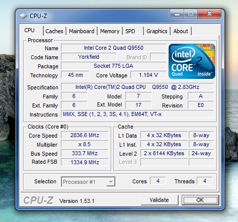

Also hab nun Bios Update mit dem Tool gemacht, war sehr einfach, jedoch musste ich es über das File machen, da er kein richtiges Bios selber gefunden hat.
Ist jetzt jedenfalls das F14 drauf und die CPU habe ich auch schon eingebaut.
Wird auch alles glücklicherweise richtig erkannt.
Danke nochmals!
