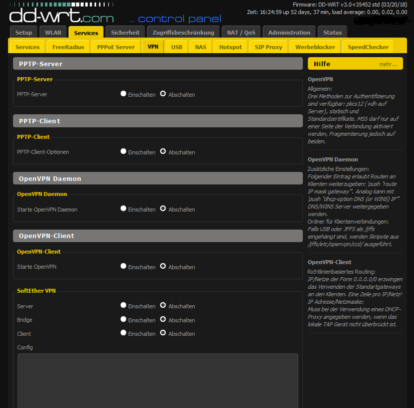

Ich nutze einen Netgear R7000 mit DD-WRT. Damit hättest du folgende Optionen, vielleicht hilft es dir ja eine Entscheidung zu treffen. Das kannst du auf fast jedem Router installieren.
unbenannt-png.680191
Reaktionen: cartridge_case
