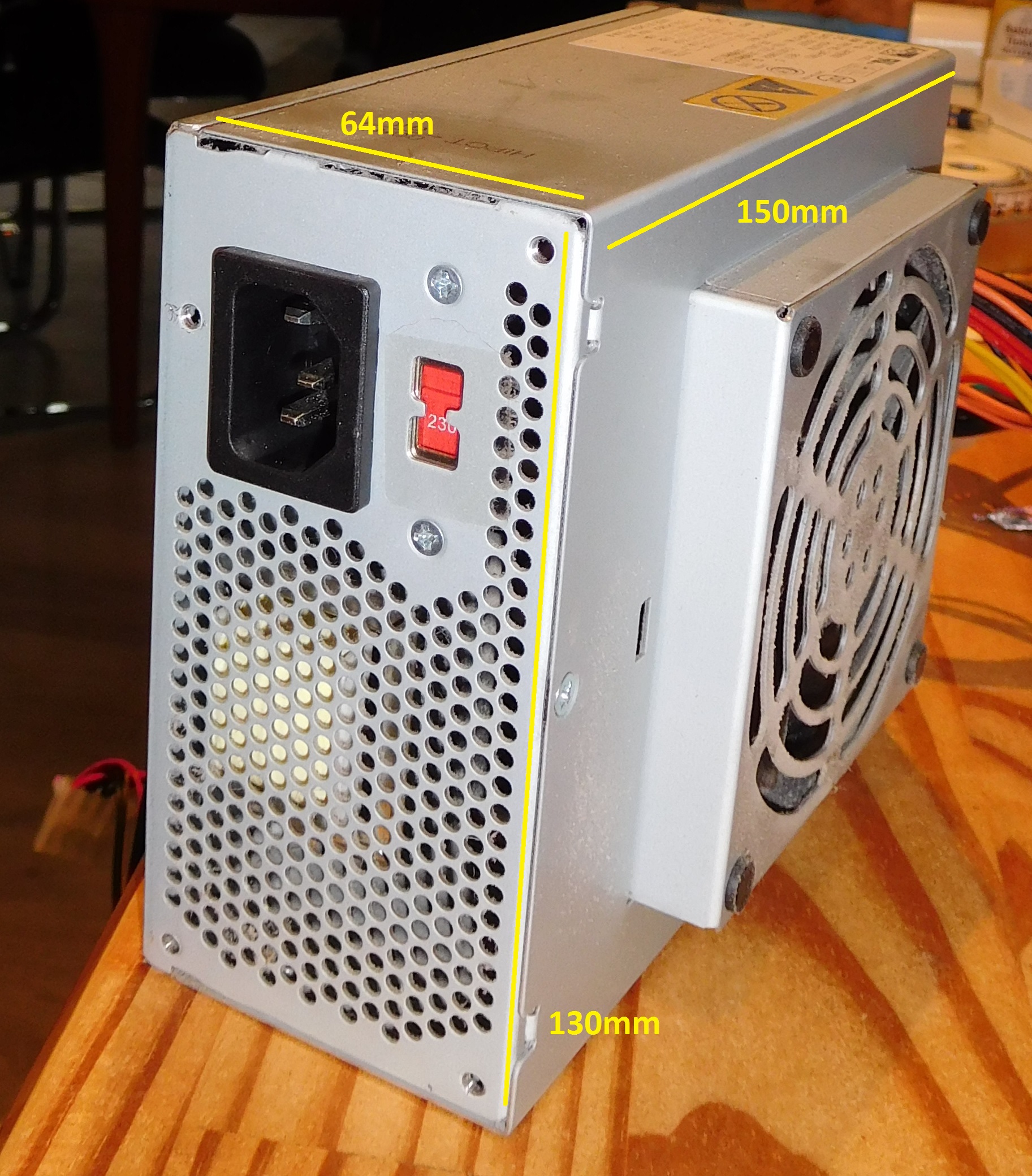

Hi! Ich will in eine ur altes IBM Thinkcenter meinen neuen Office-PC einbauen. Das Netzteil ist hin. Es hat die Maße 150mm*130mm*64mm. Ein 90mm Fan steht aus der Mitte heraus.
Welcher Formfaktor passt zu den Maßen?

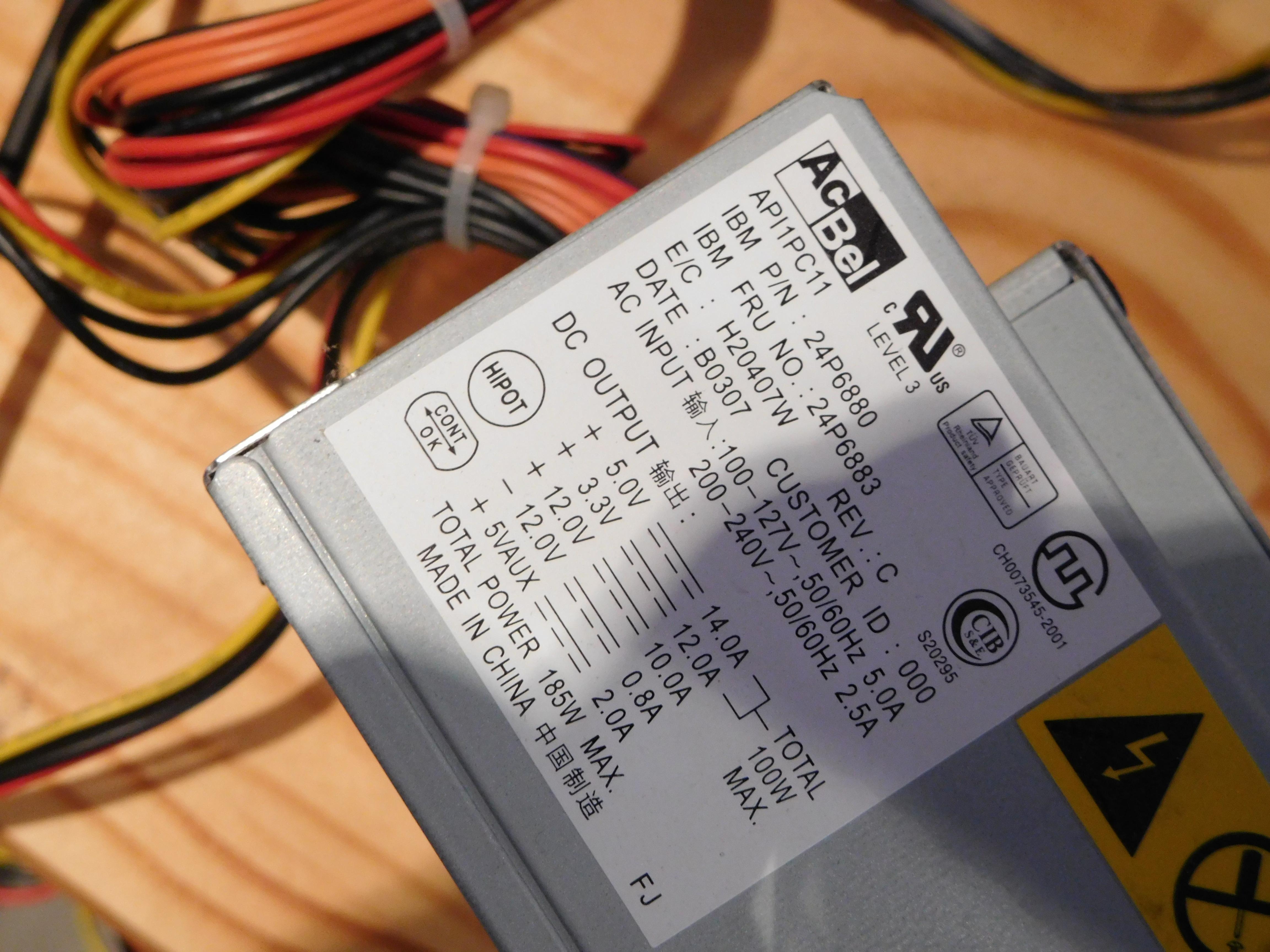

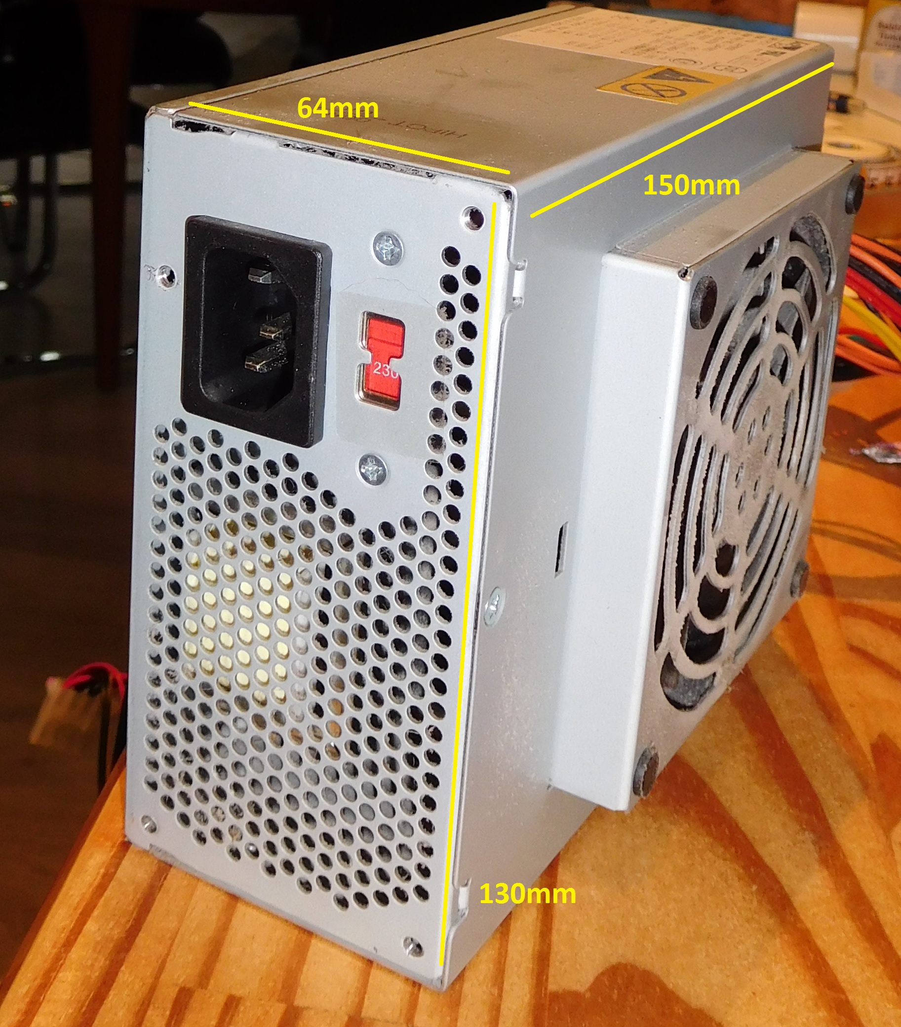

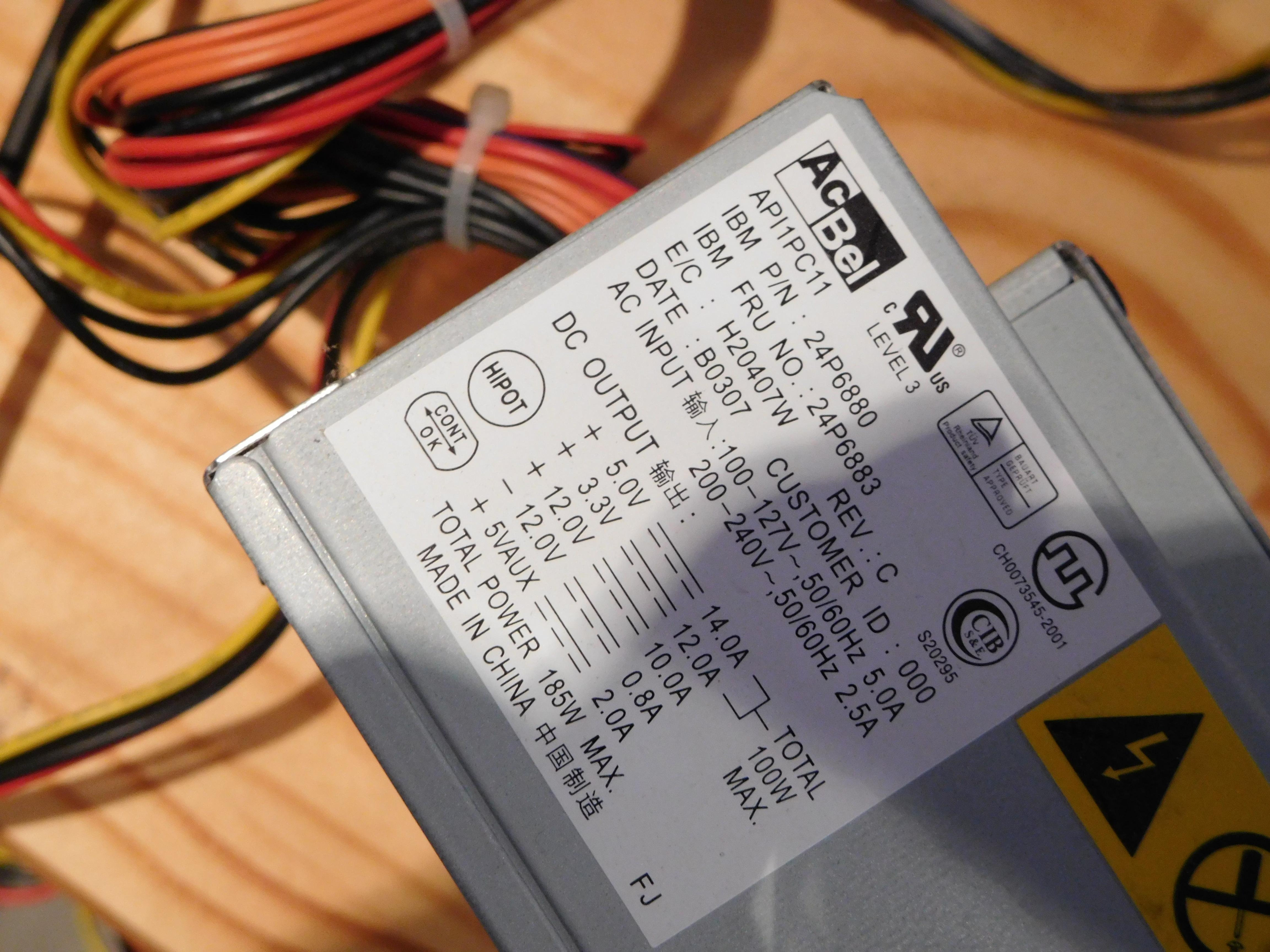

Anbei 2 Bilder.
Hoi
Hm, das schaut fast nach einem SFX Netzteil aus, wie schon vorher vermutet. Die Abmessungen stimmen sogar relativ gut mit dem sog. SFX-L Format überein.
Wie hbier zu sehen.
Jetzt ist halt die Frage, ob du es riskieren möchtest. Und wie hoch das Budget wäre.
Ist etwas Proprietäres. Welche Hardware willste denn genau verbauen? SFX-Netzteile würden sich von der Größe her schon ganz gut eignen, SFX-L ebenso (unter 500W findeste in dem Bereich aber nichts).
