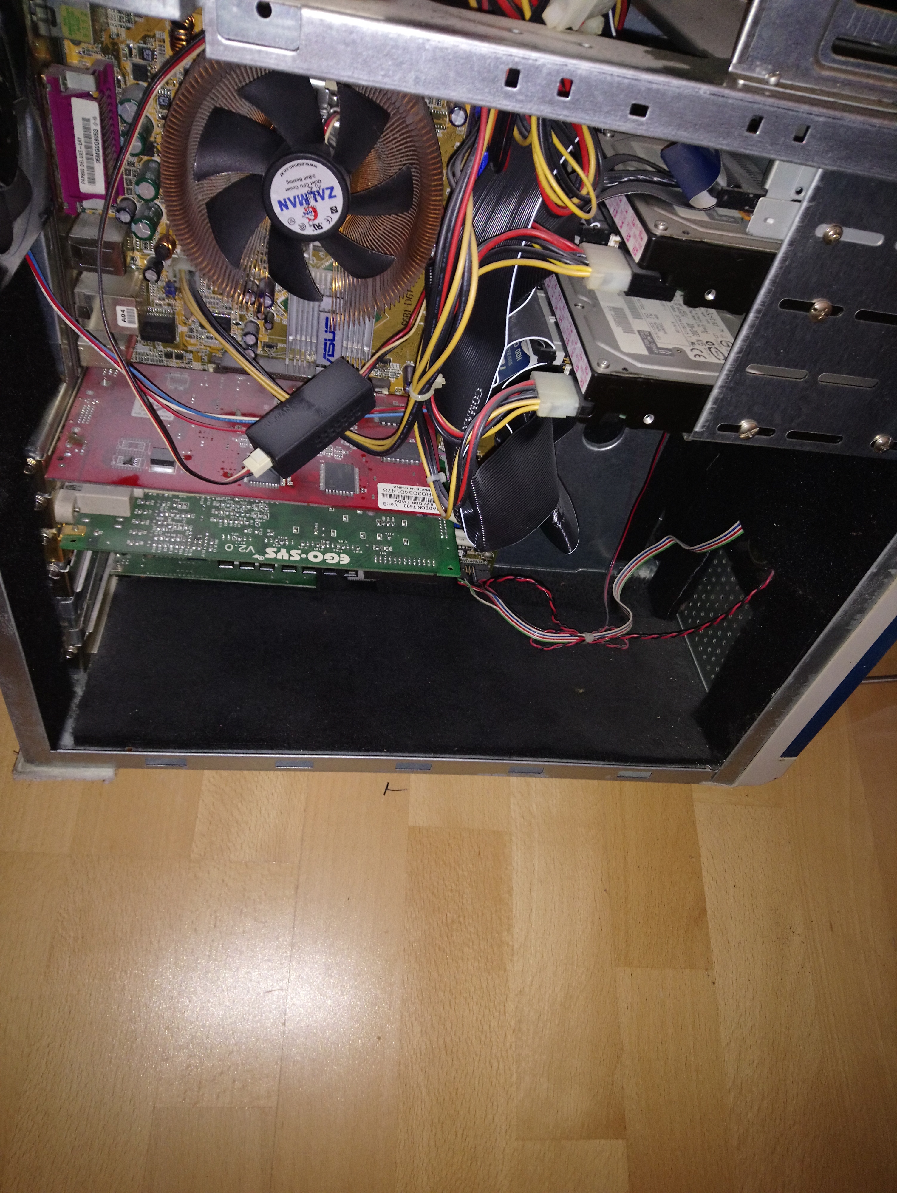

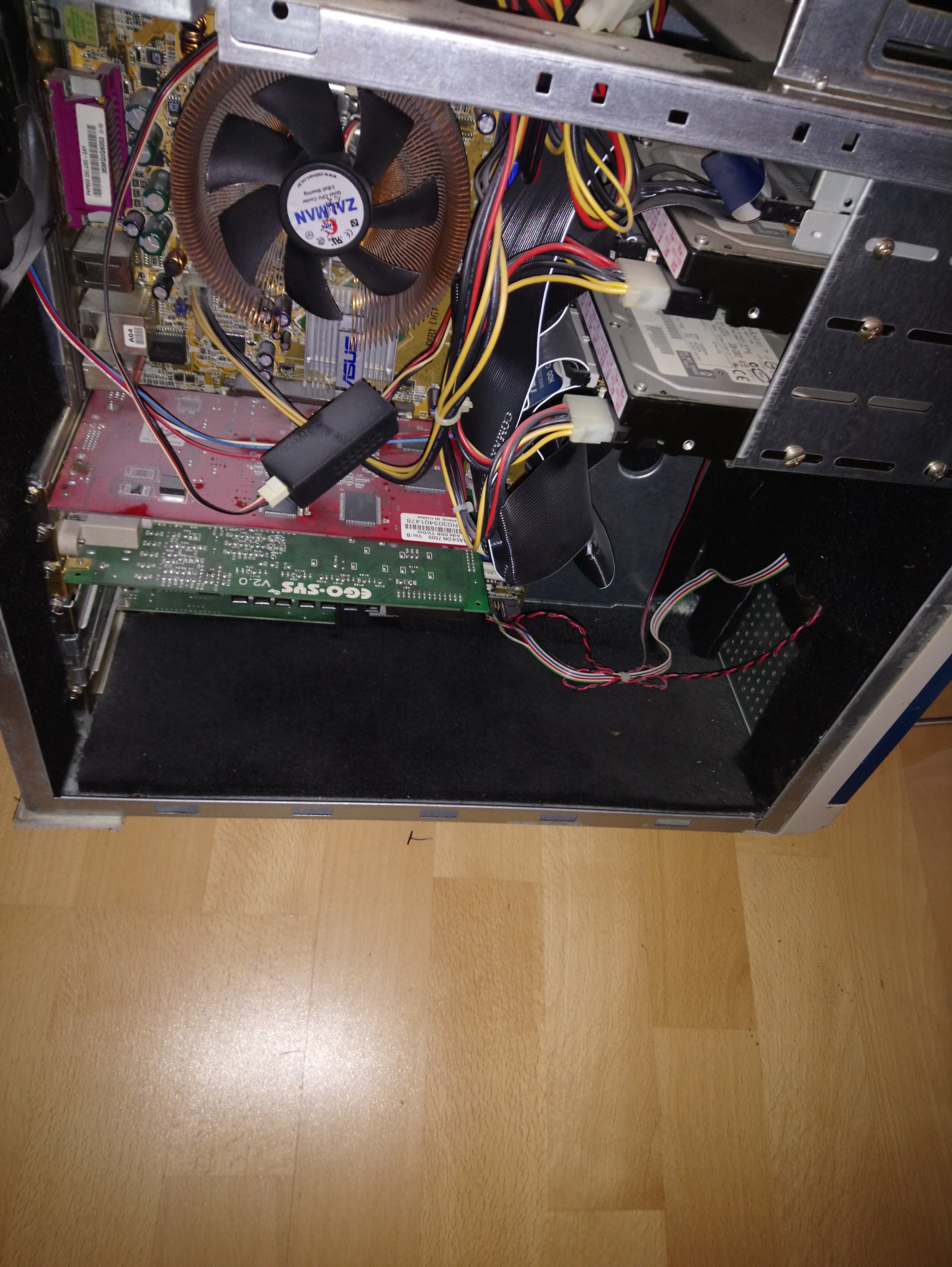

Habe jetzt gerade ein Foto erhalten. Sind zwei Festplatten drin.

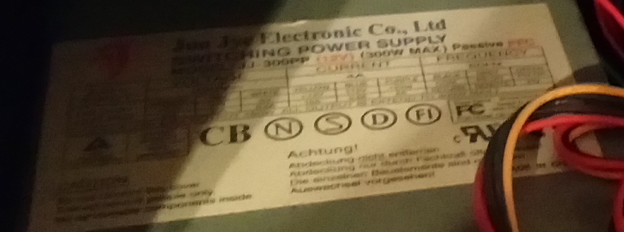

Was steht eigentlich auf dem alten Netzteil? Das würde sehr helfen.

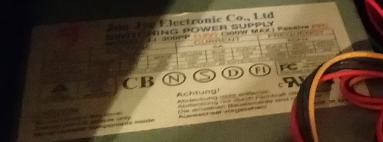

Ich werde mal versuchen herauszufinden was auf dem Netzteil steht.
Habe jetzt ein Bild bekommen.
So ein Asus P800 Motherboard hatte ich auch. Ist normalerweise ein S478 - Pentium C drin, die hatten deutlich unter 100 Watt. Das Conrad-NT sollte locker reichen, es hat ja schön ausgeglichene Ampere auf den Schienen (16/16/15), so wie das früher üblich war.. Molex-Y-Adapter sollte man noch kriegen (macht aus einem zwei). Wenn Du warten kannst, schau ich morgen mal in den Keller, da sollte ich noch 15 Jahre alte Netzteile rumfliegen haben, ich kann ja mal vergleichen..
