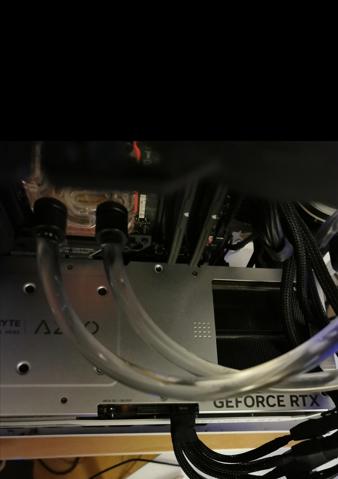

ich habe seit Freitag eine Gigabyte RTX 4090 Aero OC. Mein BeQuiet Netzteil ist von 2017, es läuft alles da 850W. Allerdings muss ich diesen beigelegten Adapter verwenden um die Karte zu betreiben, und da bekomme ich das Gehäuse nicht mehr geschlossen:
Das Kabel steht direkt am Gehäuserand raus, trotz Lian Li O11 Dynamic.

Dein Gehäuse scheint (aus dem Fotowinkel interpretiere ich das so) hautnah mit der 4090 abzuschließen, wenn du die Seitenwand einbaust. Das wird immer eine potentielle Feuer-Gefahr bleiben, siehe @der8auer auf YouTube und die gezeigten Folien ab wann man das Kabel überhaupt knicken darf (hab einen Timestamp im Video gesetzt, guck dir den Video-Abschnitt genau an):
Für mich ruft das nach einem neuen Gehäuse oder vertikalem Einbau (wie @mytosh auch schon gesagt hat). Falls ein 90° Winkel-Adapter perfekt passen sollte und genug Luft da ist, dass der die Gehäusewand nicht berührt, dann kann das natürlich auch funktionieren.

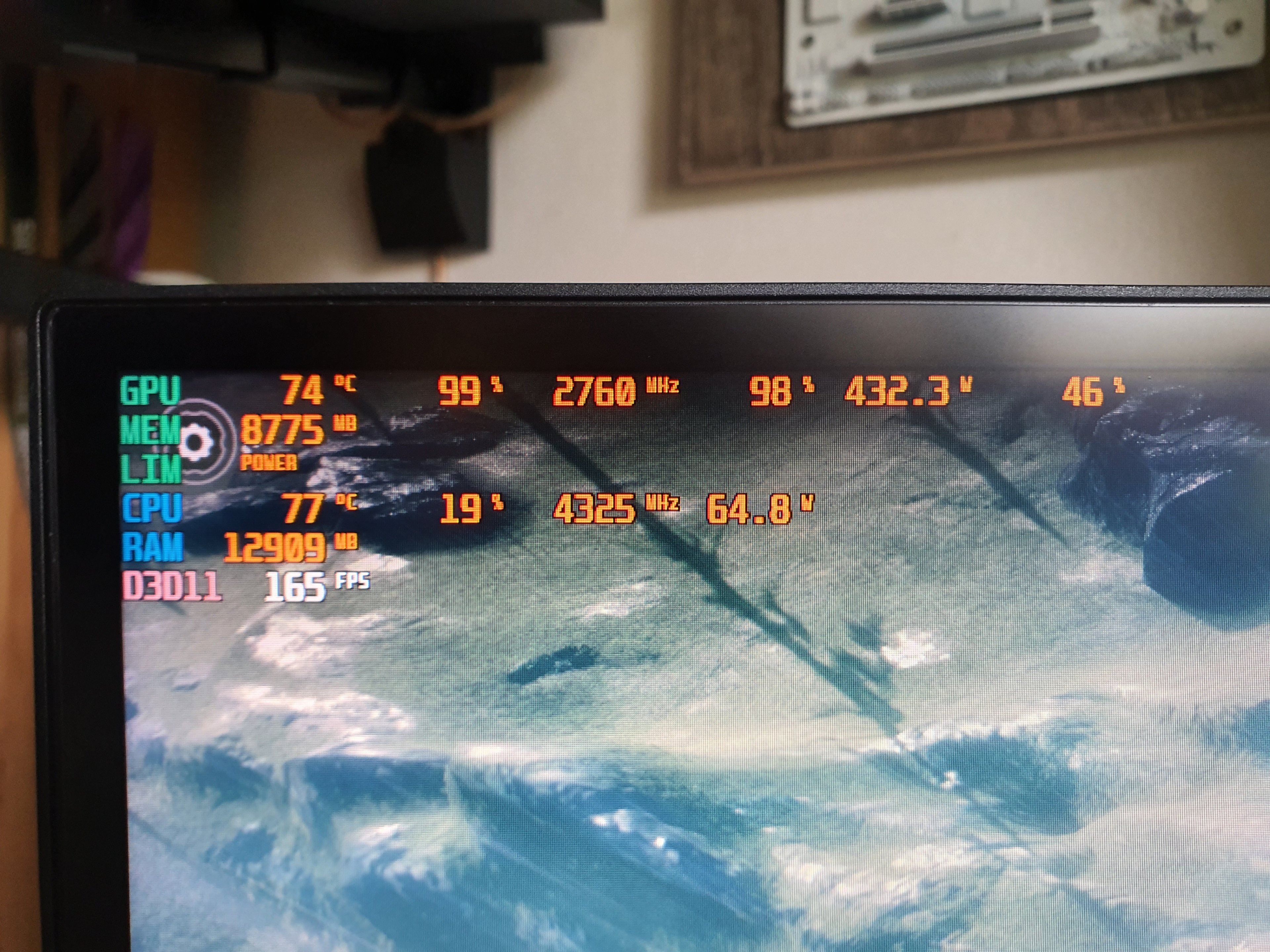

Fyi Maximale Wattauslastung, die ich bisher mal ingame, non synthetisch aber reproduzierbar hinbekommen hatte (lustigerweise im ollen Frostpunk):
Was die Watt angeht, wer sich bissl auskennt undervolted das Teil, spart ca 100 Watt bei selber Leistung. Gerade bei der 4090 ist undervolting eben wegen dieser Effizienz ein muss, die über 400 Watt zu betreiben tut nur dem Energieversorger gut.
Meine auf 2730mHz/950mV und die kommt nicht über 350 Watt (Alan Wake 2 u. cyberpunk Pathracing sind die derzeit fordernsten Spiele), 400 Watt hat und wird meine nie erreichen.
