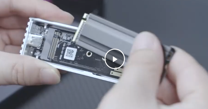

warum hat man ein gehäuse aus metall, wenn man auf die ssd einen kühlkörper raufklebt, der wiederrum keinen richtigen kontakt zum gehäuse hat? das ist doch bekloppt... zumindest das macht das sabrent-teil richtig.

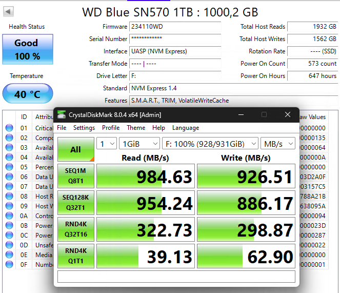

Überhitzen ist kein Problem Ich habe damit meine System NVMe 1TB auf eine WD Blue SN580 (PCIE 4.0) in knapp 20 Minuten Geklont dabei wurde die gerade mal 48 °C warm.
Ich denke USB-C ist nicht schnell genug um da Probleme zu verursachen ich hatte das bei mir am PC-Case vorne beim Einschalt Knopf eingestöpselt. Das hat sicher auch noch Leistung geschluckt da der Anschluss ja noch Quer durchs Gehäuse bis zum Mainboard Anschluss geschleift wird.
