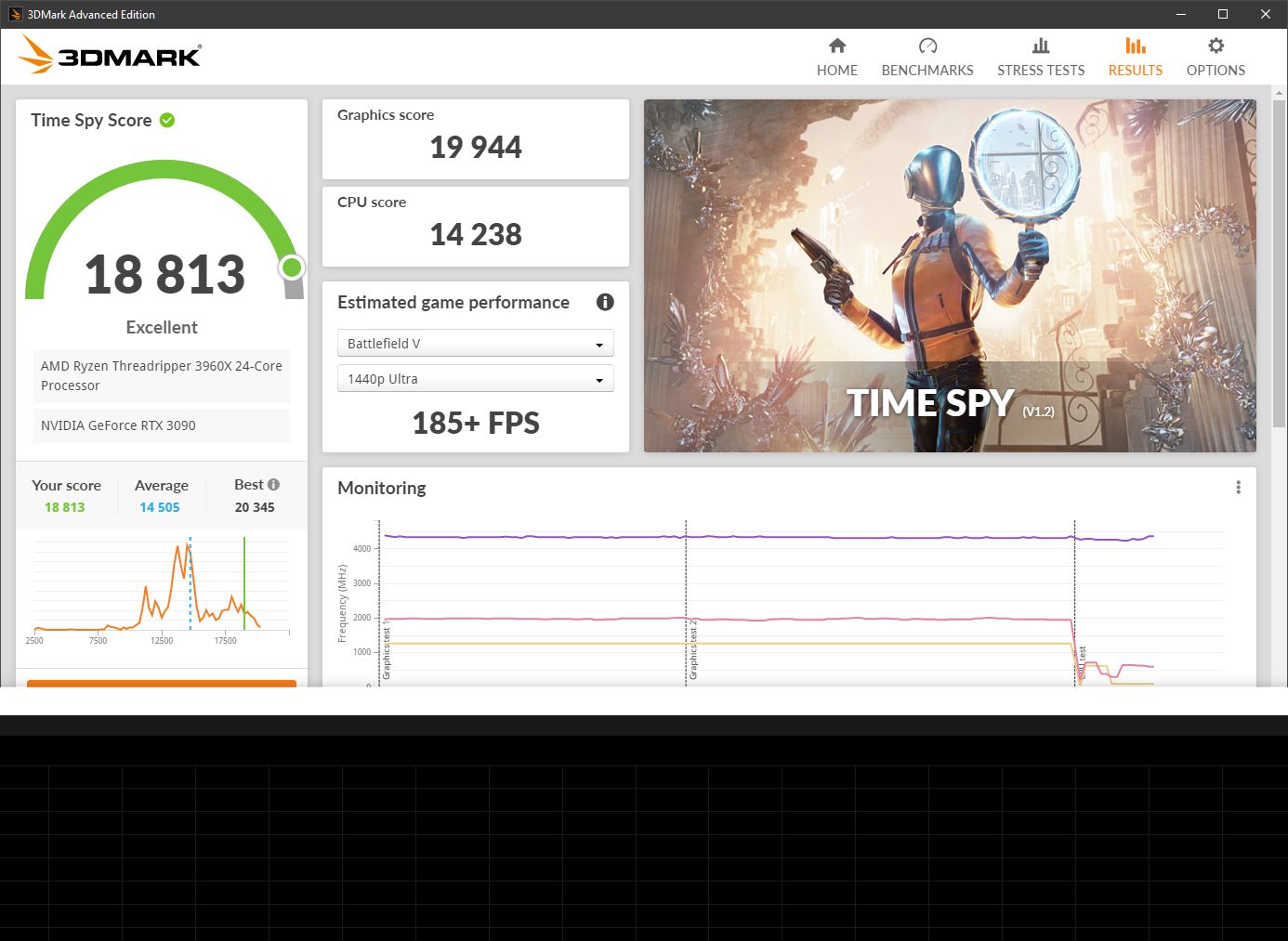

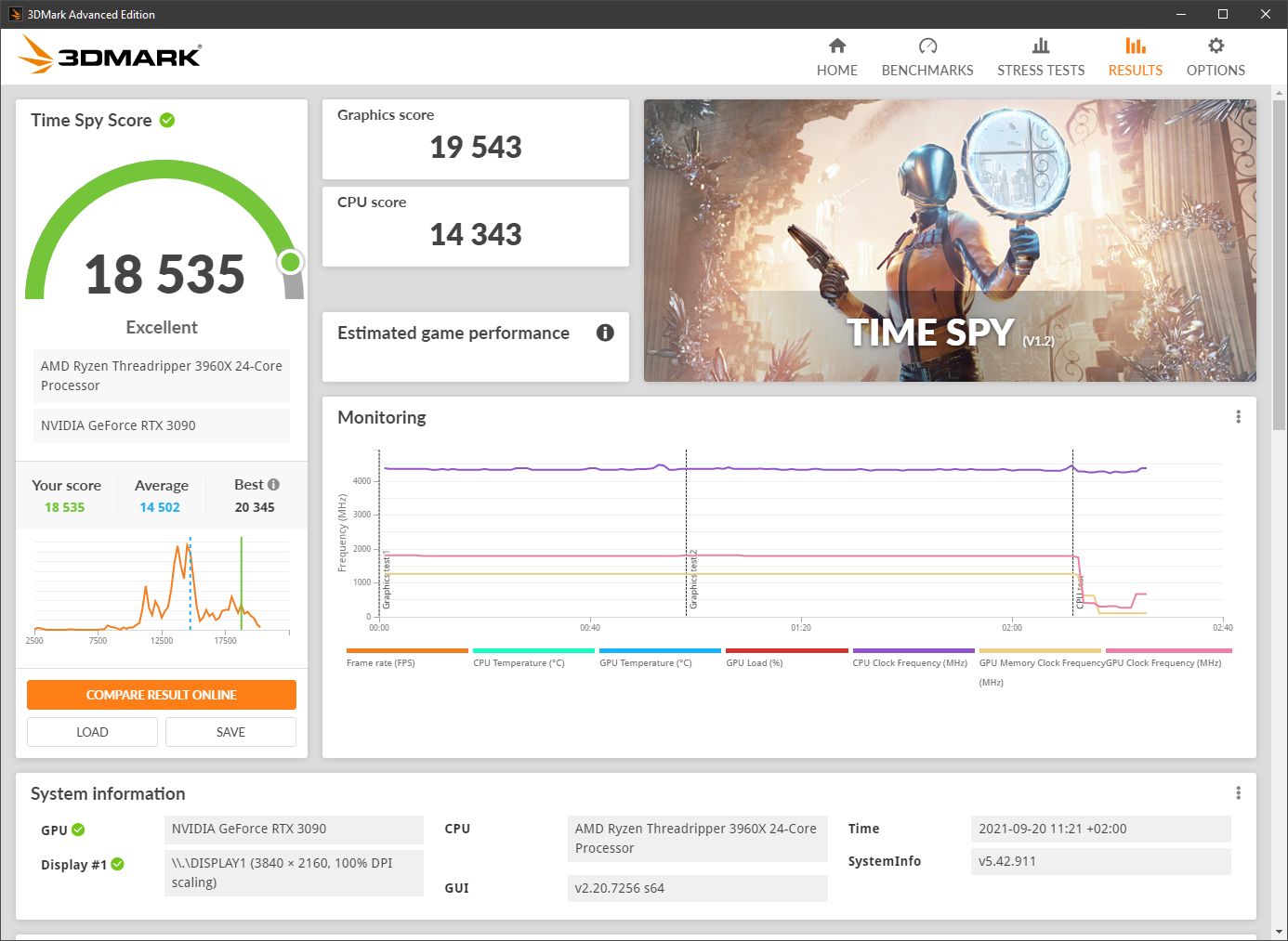

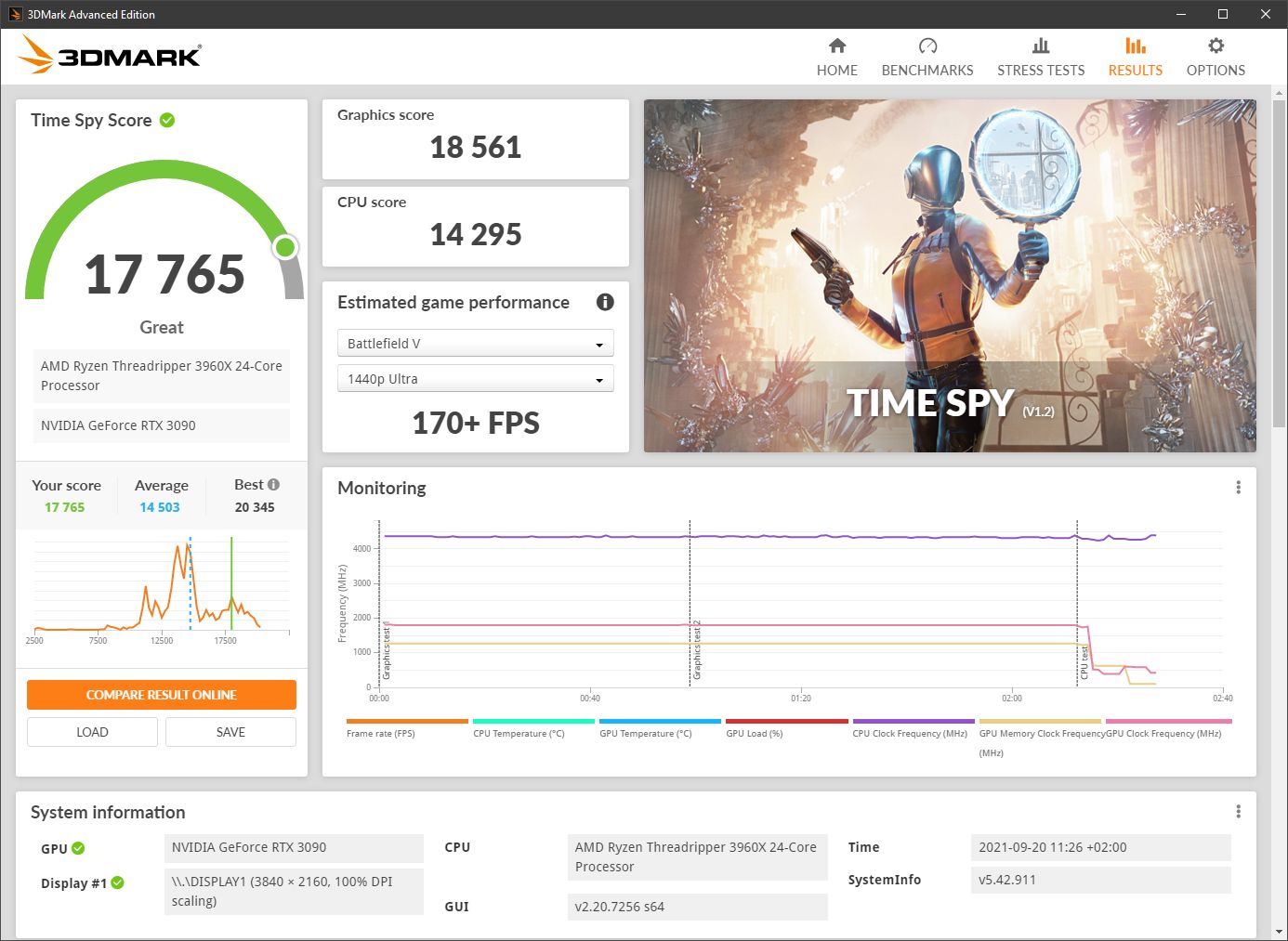

Konstruktiv: Lade ich gleich hoch.
1. Lauf
Hue Sync auf High
3. Lauf mit etwas wärmerem Wasser .... keine Auswirkungen auf den Score bei mir^^
