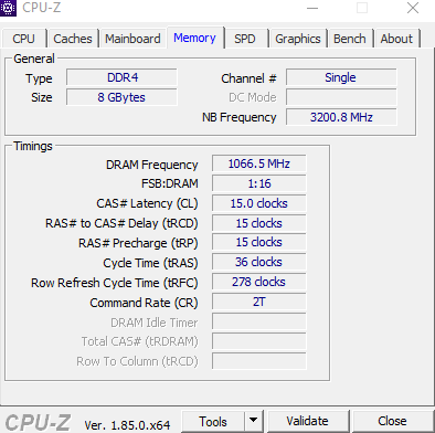

Hi wollte mal fragen, wie viel MHz mein Arbeitsspeicher hat, da ich von 8gb auf 16 gb Arbeitsspeicher wechseln will.

2133 Mhz
Du nimmst den Wert bei DRAM Frequenzy und multiplizierst ihn mit zwei, dann hast du den Wert der für gewöhnlich bei RAM Speicher angegeben wird.
Das bedeutet du brauchst weitere 8 GB DDR4-2133 Speicher.

Das is DDR4-2133er. DRAM-Frequency * 2

DDR steht für Double Data Rate. Also die DRAM Frequency mal 2.

der Ram Takt beträgt, 1066mhz, da wir aber einen DDR (Double Data Rate ) Ram haben, wo bei Spannungsabfall / Aufbau gearbeitet wird.
Liegt der effektive takt bei 2133mhz (dies wird dann bei DDR-Ram auch angegeben, in der Spezifikation)

Auf deinen Screenshots sieht es übrigens so aus, als hättest du nur einen einzelnen 8GB Riegel, was für dein Vorhaben auf 16GB aufzurüsten ein Vorteil wäre, weil du dann evt. nur einen zweiten 8GB Riegel kaufen und dazustecken müsstest.
Sollte es sich z.B. preislich ergeben, kannst du auch Speicher mit höherer Taktfrequenz kaufen, also z.B. DDR4-2400 oder DDR4-2666 und dieser wird dann einfach mit geringeren Taktfrequenz deines anderen Riegels betrieben.

Laut CPU-Z Screenshot läuft der mit 2133MHz. Die 1066MHz Angabe mit 2 multiplizieren da es sich um DDRx-RAm handelt. Das DDR=DoubleDataRate=DoppelteDatenRate.
Erstell mal ein Screenshot vom Reiter SPD und häng den im nächsten Beitrag an, dann kann man auch sagen mit was für einer Taktung der spezifiziert ist.
Ich würde mal vermuten, dass du eigentlich schnelleren Ram hast, jedoch nie im Bios das XMP/docp Profil aktiviert hast und daher mit dem Basistakt von 2133 CL15 unterwegs bist.
