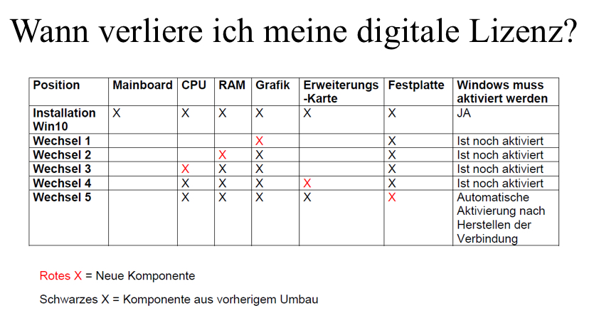

Das Windows ist durch die hinterlegte Hardware ID aktiviert worden. SSD wechseln ändert nicht die Hardware ID, erst wenn du das MB wechselst musst du Windows neu aktivieren.
Hier mal eine Übersicht
Danke für die Übersicht.
Na also dann freue ich mich erstmal, dass ich das Geld für eine Win 10 Lizenz gespart habe. Hätte eh eine OEM Lizenz für billig gekauft aber umsonst ist natürlich noch besser :D

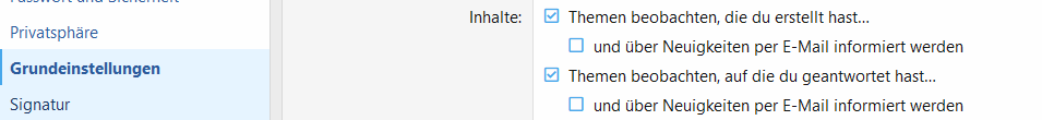

ysoserious85 schrieb:
Da ich neu im Forum bin dachte ich, dass ich per mail informiert werden, wenn jemand antwortet deswegen reagiere ich erst jetzt.
Das kannst du in den Grundeinstellungen einstellen.
