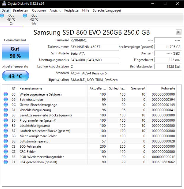

Festplatte auf fehlerhafte Sektoren geprüft (wird morgen gemacht)
Einfach mal mit CrystalDiskInfo die "Health" überprüfen, das reicht erstmal für eine Aussage zu einer SSD.

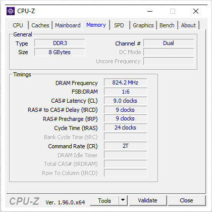

Guter Punkt, mach doch bitte mal einen Screenshot von CPU-Z, Reiter "Memory".

Die laufen derzeit auf 1600Mhz, ich geh davon aus im BIOS kann man es umstellen?

mit dem Takt der RAM schaue ich mir die Tage an wenn ich mal bei ihm bin.
