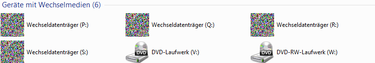

Hey Leute,
ungünstigerweise hat sich zum Tag der Arbeit ein kleines Problem aufgetan. :rolleyes:
Seit knapp einer Woche tritt bei mir das Poblem auf, dass ein paar Desktop-Icons (Computer, Papierkorb), sowie ein paar Laufwerkssymbole verpixelt sind (RGB). Habe daraufhin die IconsCache.db neu erstellen lassen. Da keine Verbesserung wurde der AMD Grafikkartentreiber aktualisiert.
Zusätzlich ist mir gestern aufgefallen, dass sich Spiele nicht mehr starten lassen und mit BEX oder Appcrash-Fehlern sofort abstürzen. Hinzu kommen ein paar kleinere Probleme & Fehler in verschiedenen Programmen, ich habe allerdings keine Ahnung mehr inwiefern die Probleme zusammengehören.
Ich kann leider nicht einordnen, was genau das Problem hervorgerufen hat, da keine Software installiert wurde oder irgendwas besonderes passiert ist.
Nochmal zur Eingrenzung: Win7 aktuell, AMD Treiber auf dem neusten Stand, G Data & Windows Defender sind ohne Meldung durchgelaufen. Memory-Test (Standard, Win7-eigen) war ohne Ergebnis, der erweiterte Test bleibt an derselben Stelle hängen. sfc \scannow liefert keine Fehler.
Ich setze auf eure kompetenten Beiträge. ;)
LG Kingsl4y

Für diejenigen, die mit dem gleichen Fehler zu kämpfen haben, hier die Lösung meines Problems.
Aus dem dump-File des APPCRASH_Fehlers konnte ich das Problem als Grafikkartenfehler ausmachen, genauer gesagt die Datei "atikmpag.sys".
--> Radeopn Treiber deinstalliert, System nach "atikmpag.sys" durchsucht und in "atikmpag_old.sys" umbenannt.
--> Neustart, Treiber neu installiert ... tadaaa ... Problem gelöst
Mit der dritten Neuinstallation des Grafiktreibers hat sich das Problem geklärt. Ich hatte noch zwei andere Treiberversionen versucht, eine davon brachte Hilfe.
