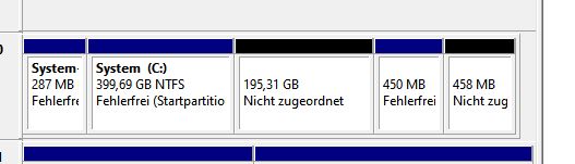

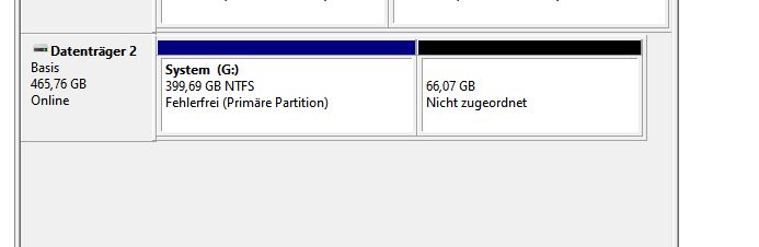

Das sieht in der Datenträgerverwaltung so aus. Da fehlt wohl was. Ah, ich glaube, den Fehler habe ich schon mal gefunden.

Vor allem WIE bzw. WOMIT wurde geklont? Da fehlt ja die Startpartition und somit wird damit der PC nicht booten, da diese Partition noch auf der HDD liegt.

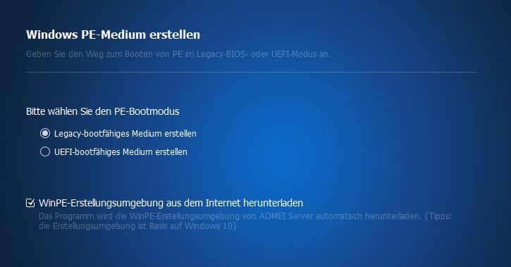

Ich werde mir jetzt aber für Aomei neue bootfähige Medien erstellen, die alten liegen ja schon etwas. Vielleicht kannst Du mir bitte noch sagen, welche Version ich da nehmen soll, legacy oder uefi? Oder nehme ich da besser die Linux-Variante?

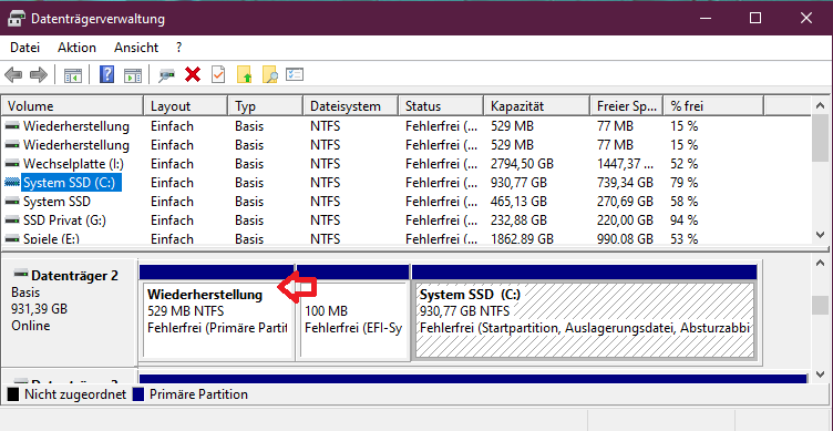

@Jotkah : Du hast mit Aomei geclont. Kannst du mir mal bitte ein jetziges Datenträgerbild posten, wie das jetzt nach dem Clonen bei dir aussieht?
Ich habe mit Acronis True Image 2020 geclont und das kann anscheinend nicht die OEM-Wiederherstellungspartition ordnungsgemäß wiederherstellen. Deshalb meine Frage oben!
Das was ich bekomme, ist eine primäre Wiederherstellungspartition (also nicht OEM-Partition), allerdings mit der richtigen Größe von 529 MB.

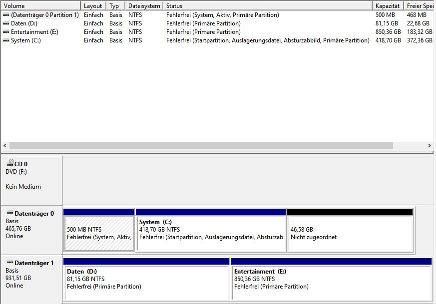

Mit Aomei hatte ich ja meine Probleme, wobei das ein ärgerlicher Fehler war. Bei mir sieht das nun mit dem Samsung Migration Tool so aus. Ne OEM Wiederherstellung hatte ich nie. Der Rechner ist nen Eigenbau, den mir ein Kollege montiert hatte.

@Jotkah : Nur zur Info: Du hast KEINE UEFI/GPT Installation, sondern eine LEGACY/MBR Installation. LEGACY/MBR ist veraltet und wird heute mit aktuellen Mainboards kaum noch eingesetzt.
Unterschied zwischen einer UEFI/GPT und einer Legacy/MBR Installation kennst du ja wohl?! Oder nicht?
Falls du das ändern möchtest, kannst du ja hier danach fragen ...
Vermutlich wirst du dann aber neu installieren müssen ...
Das ist jetzt leider auch kein Vergleich zu meiner UEFI Installation.

MBR habe ich doch in Post 8 schon gesagt.
Wie er da nun an die 500 MB Systemreserviert gekommen ist, würde mich interessieren.
In seinen alten Screen hatte er da eine dubiose 287 MB Partition.
